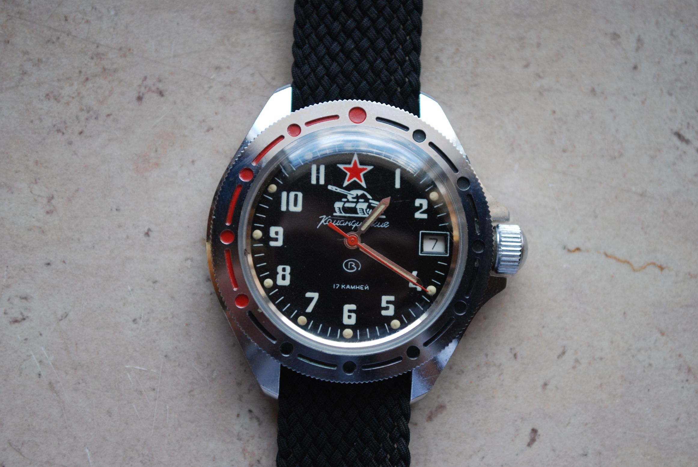

oggi devo cominciare la pulizia di un tank appena arrivato e più o meno nelle condizioni di quello postato da mattia ma ho una paura terribile a smontarlo.
quello che mi preoccupa di più e sfilare e infilare l'albero di carica
8-) 8-) 8-)
fatemi coraggio per favore

Hai letto quanto ha scritto Paolo in relazione all'albero di carica?
Danni non ne puoi fare... se poi devi smontare il quadrante... vorrà dire che faremo insieme l'operazione a cuore aperto... :eek:
N.B. fino ad ora non mi è mai successo che il "tastino" non tornasse indietro... 8-)
Forza e coraggio!! :grin:

Cita:
Posso confermare, i Komandirskie ed i suoi fratelli Vostok, sono gli uni a cui l'operazione di smontaggio/rimontaggio albero di carica mi è sempre andata a buon fine (cioè senza smontare il quadrante per sistemare il tutto...).

salve.............
allora, in attesa di comprare i magnum (l'ultima volta me ne sono dimenticato), con un coltellino simile a quelli che usano i farmacisti ho tolto la ghiera, operazione facile e senza provocare danni.
poi ho svitato il fondello, prima solo un po' e ho rimosso la sporcizia, poi tutto ed ecco il movimento.
al mio espertissimo occhio :D tutto ok.
ho tolto la guarnizione (ancora abbastanza fresca) e ho trovato l'anello di metallo.
ho trovato il pernetto da pigiare per togliere l'albero di carica, li ho guardati a lungo....................................e.............................ho richiuso il tutto
:smile: :smile: :smile:
non me la sono sentita
8-) 8-) 8-)
poi ho pulito per benino l'orologio ed ecco quello che è venuto fuori
ciao ciao

abete ha scritto:
:afraid:
salve.............
8-) 8-) 8-)
:löl: :löl: :löl:
Cuor di leone!! :eek:
Comunque tutta la procedura di pulizia descritta nell'articolo vale per gli orologi da "restaurare", per quelli nuovi non serve!!!!!
Scherzi a parte, complimenti, se era messo male... ora sembra nuovo!!
Fa sempre piacere vedere un bel Komandirskie! :-D
