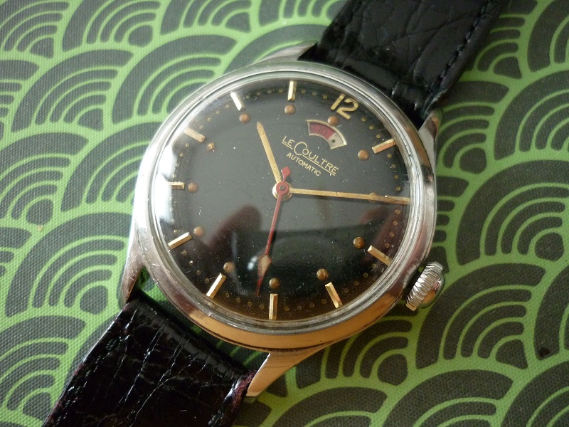

ritornando alla JLC il primo modello compare verso il 1947 e presenta in riferimento alle ore 12 una finestrella in cui viene indicata la riserva di carica presente nell'orologio
,indossando l'orologio durante la giornata ,la carica aumenta fino a un massimo di 40 ore, se si lascia l'orologio nel cassetto, l'indicatore torna indietro fino a che l'orologio toptalmente scarico si ferma
ecco dunque qualche foto di un modello che ho avuto in collezione in un remoto passato
Immagine 581.jpg [ 216.65 KiB | Osservato 57 volte ]
si tratta di un modello marcato Le Coultre,quindi destinato al mercato americano, nella foto ben si vede come ,al di sotto delle 12 ore di carica,il fondo colorato in rosso ci dica che siamo in riserva
e quindi ,se non vogliamo che l'orologio si fermi,dobbiamo indossare l'orologio oppure ricaricarlo manualmente

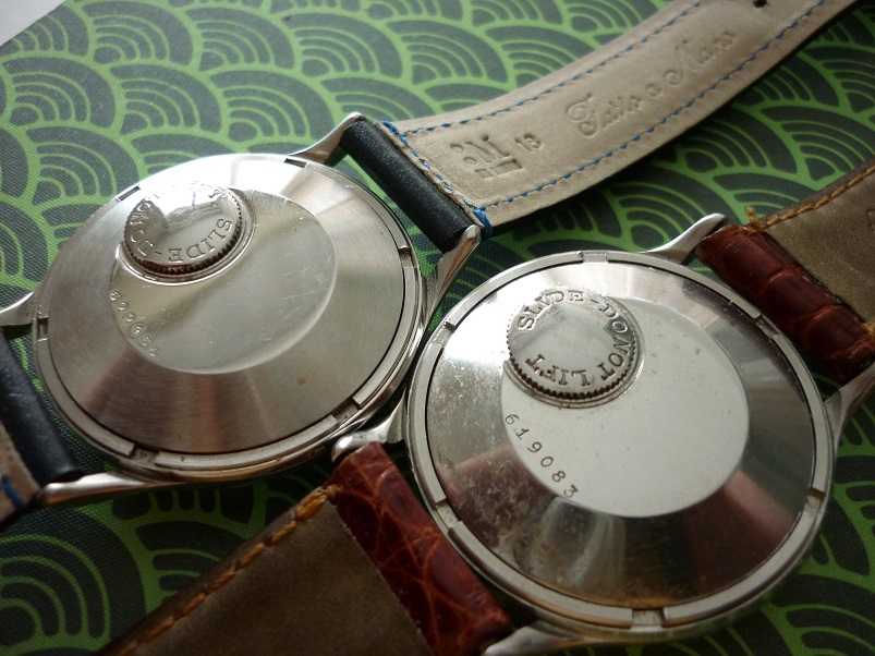

nei primi anni 50 ,JLC introduce un nuovo modello a riserva di carica denominato Futurematic
in questa categoria è un vero e proprio must per l'estetica e per la tecnica che lo differenzia da tutti i moodelli dei concorrenti
Immagine 587.jpg [ 210.18 KiB | Osservato 38 volte ]
vi è però un bottone sul fondello la cui unica funzione è il resettaggio dell'orario
questo bottone và spinto di fianco prima di essere ruotato e poi riportato nella originaria posizione dopo che le lancette sono state poste al giusto orario
nella foto sopra a destra la versione classica con affissione tradizionale dell'indicatore di carica e dei secondi continui
a sinistra la piu' rara versione "porthole"
il movimento di manifattura presenta soluzioni tecniche estremamente interessanti , il blocco del bilanciere per la perfetta rimessa in orario, il blocco della massa oscillante quando la carica giunge al massimo per impedire il sovraccarico della molla, il disegno di tutto il movimento allo scopo di avere il bilanciere più grande possibile in relazione al diametro del calibro
