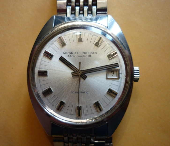

la grafica del quadrante e il relativo gioco sfere sono tipiche di quegli anni e si riscontrano anche in orologi della concorrenza , il datario al 3 è a scatto immediato alla mezzanotte precisa, ed è dotato di rimessa rapida avanzando e ritraendo le lancette tra le 21 e le 01
non è presente alcun materiale radioattivo su quadrante e sfere dato che l'orologio non è destinato al grosso pubblico ma solo a professionisti che operano in strutture e laboratori esposti a forti campi magnetici

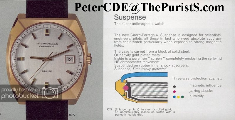

questo disegno dimostra come l'orologio sia protetto dai campi magnetici grazie a una seconda cassa interna in ferro dolce che a guisa di gabbia di Faraday impedisce alle radiazioni di lambire il meccanismo (colore nero)
non solo, una guarnizione elastica attorno al movimento lo protegge da urti violenti in senso trasversale (colre bordeaux)
infine l'orologio è protetto dall'umidità (colori blu-giallo -verde)

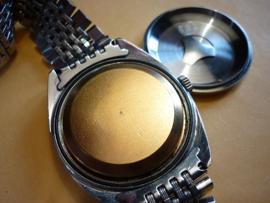

P1050557.JPG [ 332.58 KiB | Osservato 2150 volte ]
al centro all'interno del fondello, un elemento metallico elastico rimovibile, tiene in loco il controfondello in metallo dolce
P1050558.JPG [ 372.77 KiB | Osservato 2150 volte ]
che protegge il movimento,e ,una volta asportato, vediamo finalmente il cuore dell'orologio

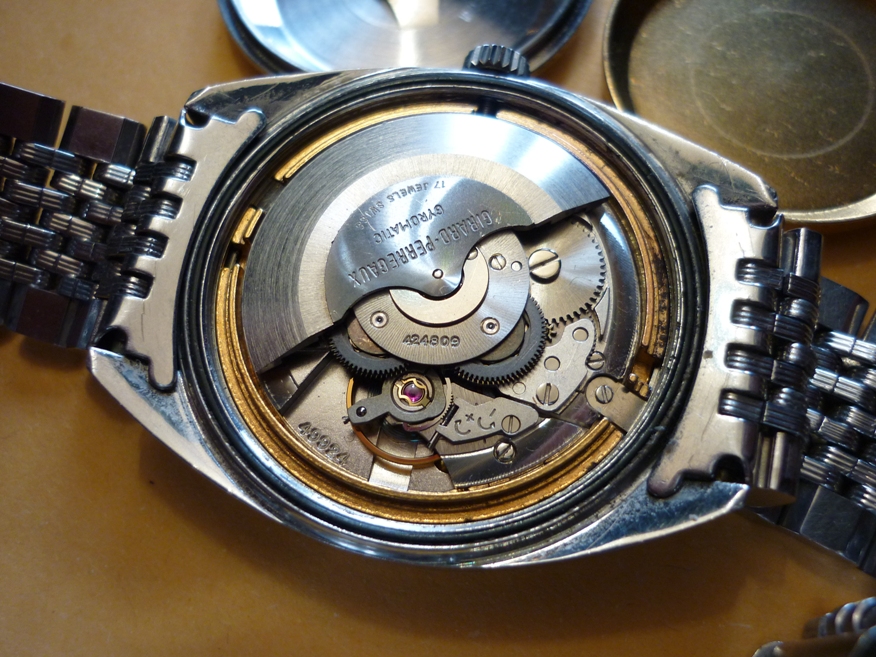

P1050559.JPG [ 439.02 KiB | Osservato 2150 volte ]
si tratta del primo movimento ad alta frequenza mai entrato in produzione, la sua velocità,36000 battiti per ora (BPH) permette la misura al decimo di secondo
il movimento a carica automatica ha una particolare regolazione micrometrica e lo speciale scappamento "clinergic 21" senza lubrificazione che permette la frequenza adottata,presente sull'asse del bilanciere un dispositivo antiurto incabloc
ben visibili anche i 2 gyrotroni dell'invertitore di coppia

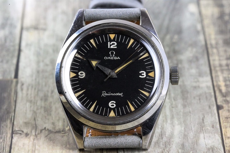

nel 1957 ,in occasione dell'imminente anno geofisico internazionale , omega presento' il railmaster che a differenza dei due precedenti era animato da un calibro a carica manuale
omega railmaster5331-1.jpg [ 138.67 KiB | Osservato 127 volte ]
anche questo modello è ritornato, naturalmente rivisto e aggiornato, in produzione negli anni duemila
