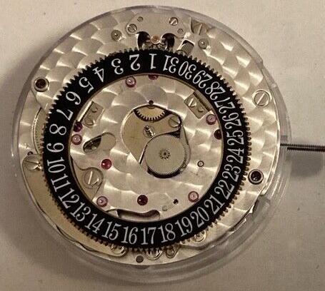

Buongiorno amici,
Sono riuscito a procurarmi a buon prezzo un movimento Dubois Depraz 30342/2021 a due contatori che sormonta un 2892/A2.
In qualche modo fortunosamente sono anche riuscito a trovare una cassa che lo ospiti (di non facile reperimento) ed un quadrante di stile militare.
Il mio problema ora è trovare le lancette perchè il quadrante non è dei più grandi (circa 30 mm) e quelle più diffuse tra i ricambi (cioè dell'ETA 7750), non si adattano ai perni di questo calibro.
Ho fatto delle ricerche in merito su eBay ed in rete, ma sono state infruttuose.
Sapreste indicarmi dove poter trovare delle lancette idonee per questo calibro o almeno suggerirmi i diametri precisi dei fori (posso ancora misurare con qualche margine d'errore quelle montate sul pignone e della ruota ore, ma ho difficoltà per quelle dei contatori) in modo da agevolare una nuova ricerca per qualcosa che vi si adatti (magari anche con qualche ulteriore correzione estemporanea da apportare al banco)?
Grazie per la vostra attenzione.
Dubois Depraz.jpg [ 39.71 KiB | Osservato 99 volte ]
