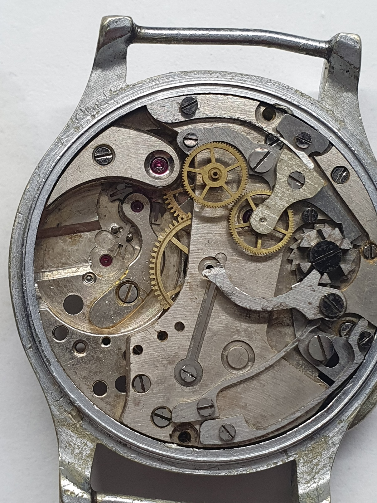

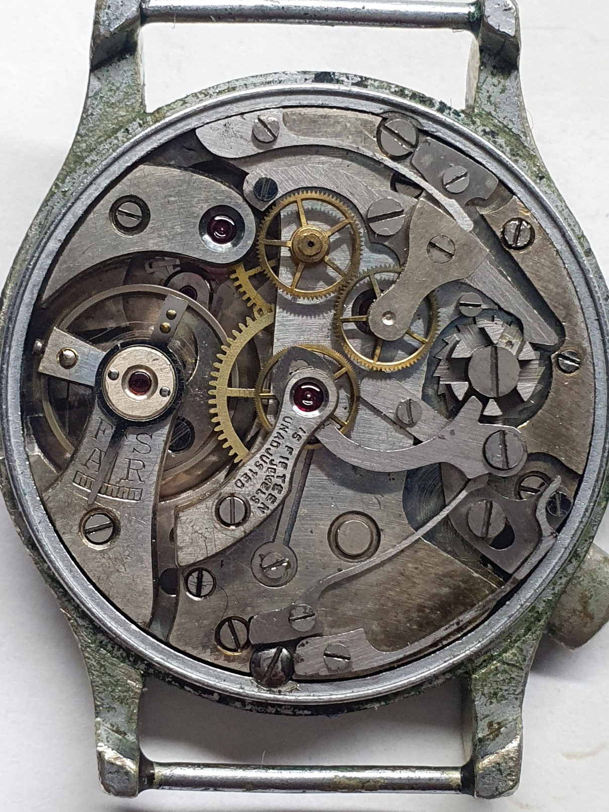

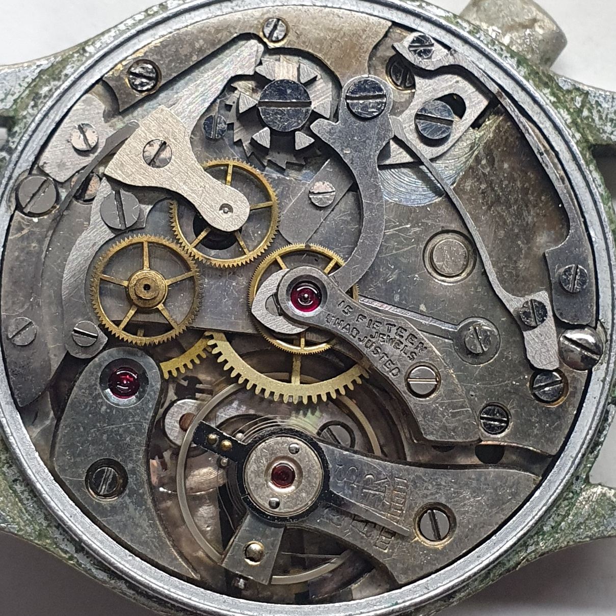

Avevo trovato un movimento cronografico apparentemente simile ad un Venus 196, quindi 26mm di diametro che corrispondono ad 11.5 linee francesi.
Dalla bascula però non risulta un Venus.. mi ero quasi messo il cuore in pace pensando ad un vecchio progetto.. quando ne è comparso un altro, identico. Sul bestfit l'unico copribascula che si avvicina è quello di un Langendorf, solo tempo, o anche quello di un Brac .. che però non mi risulta abbiano mai fatto calibri cronografici.

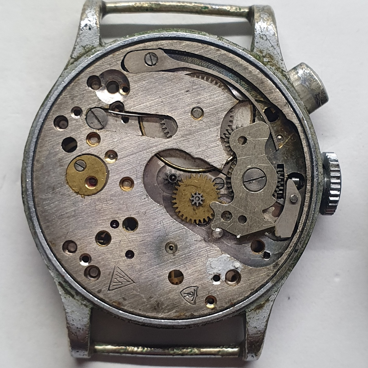

Sulla platina un marchio, che non riesco a catalogare.
20240127_193207.jpg [ 483.02 KiB | Osservato 154 volte ]
20240127_193211.jpg [ 549.4 KiB | Osservato 154 volte ]
20240127_193222.jpg [ 557.21 KiB | Osservato 154 volte ]
20240127_193250.jpg [ 713.71 KiB | Osservato 154 volte ]
20240127_193258.jpg [ 612.62 KiB | Osservato 154 volte ]
20240127_193302.jpg [ 697.92 KiB | Osservato 154 volte ]

io ho trovato "Ebauches Trust" o anche "A. Michel"

mi spiace ma non sono d'accordo con te, Errib: si somigliano solo; al massimo potrebbe essere la base del Movado

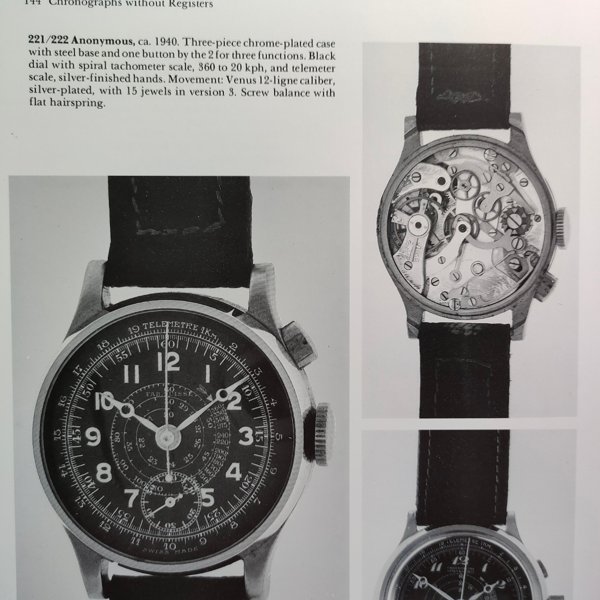

È vero, scusate ho sbagliato didascalia del libro.
È un Venus 12 linee, stavolta metto la foto così non sbaglio più.
Resizer_17064641208231.jpg [ 841.96 KiB | Osservato 117 volte ]
Resizer_17064641457075.jpg [ 838.12 KiB | Osservato 117 volte ]
Resizer_17064641340653.jpg [ 741.63 KiB | Osservato 117 volte ]
Saluti enrico

scusate se insisto...i marchi riportati sotto il quadrante riportano ai due fabbricanti che ho indicato e si trovano abbastanza facilmente in qualsiasi elenco di ebauches. ciò detta nulla vieta che quel calibro si possa rintracciare ricalibrato da terzi, anche con importanti modifiche estetiche e di rifinitura dei componenti: non a caso il termine "ebauches" indica i fornitori di movimenti sbozzati e cioè non finiti. nel tempo questi fornitori si sono evoluti in produttori di movimenti finiti utilizzabili tal quale o modificabili dal committente: un'esempio su tutti potrebbero essere i cronometri Patek Philippe su base Valjoux.

AM di Michel Adolphe è stato uno dei fondatori della Ebauches Trust nel 1926 e Venus dal 1928.

grazie, questo conferma quello che dico: il costruttore è A.M. (e, per inciso, si capisce dalla scarsa qualità) poi utilizzato, ricalibrato, da altri. attribuirne la paternità a Venus o peggio ancora a Movado significa dargli un lignaggio che, IMHO, non merita.
