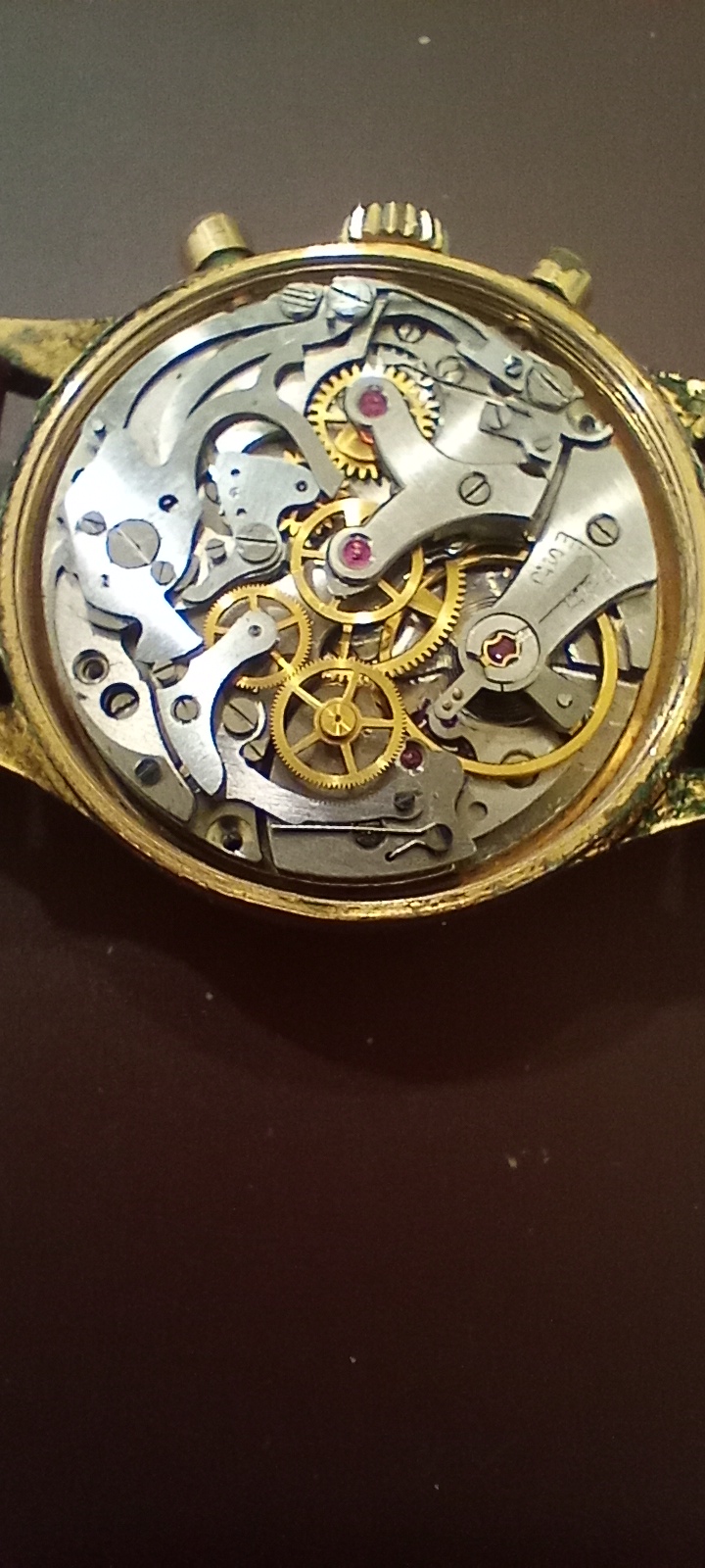

buongiorno a tutti voi ...da poco tempo ho deciso di approfondire le mie scarsissime conoscenze nel settore dell'orologeria e quindi ogni tanto mi diverto con i tasca...nei giorni scorsi però ho ritrovato un mio vecchi orologio comprato una trentina di anni fa da un mio collega e volevo capirne di più...si tratta di un cronografo Super Astral 17 rubini credo che possa risalire agli anni 60... non è in ottimo stato ma credo che forse meriti un pò di attenzioni e per questo ho cercato di ricostruire la storia sia in merito alla marca che, ovviamente, anche al tipo di movimento ma..per ora buio pesto....vi allego qualche foto per darvi un'idea di cosa stiamo parlando e ringrazio chiunque possa darmi delle indicazioni o mettermi nella direzione giusta per proseguire le ricerche...buona giornata e buon lavoro a tutti ::-OK ::-OK

il movimento credo sia un venus 188, carino
quadrante e sfere hanno della pasta luminescente e visto che fino al 1969 questa poteva contenere radio...non le toccherei se non con opportune cautele
quadrante primo di scritta swiss o (TswissT) no da molte indicazioni in proposito
una foto del fondello e delle eventuali scritte può aiutare gli intenditori

MessaggioInviato: venerdì 2 febbraio 2024, 10:01
orologio databile verso la metà anni 50
il movimento è effettivamente un venus 188 dal quale furono derivati alcuni crono complicati di stampo economico, in pratica un contro altare del landeron 48
da questo movimento ,negli anni 70, dopo la unificazione dei vari marchi del consorzio delle ebauches, derivò il calibro valjoux 7733 largamente usato per tutto il decennio
