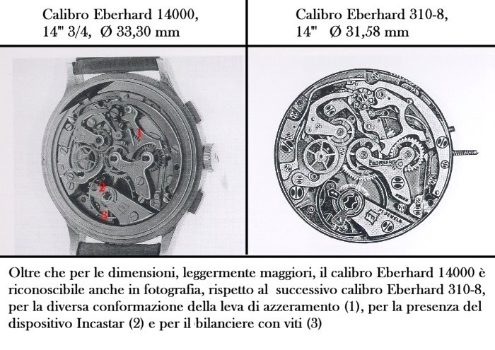

in questa immagine si possono cogliere le differenze tra il calibro 14000 tri-o-start ed il successivo calibro 310 con pulsanti tradizionali
calibri_eberhard_confronto.jpg [ 116.01 KiB | Osservato 163 volte ]
è bene precisare che il dispositivo incastar lo si può trovare anche in calibri 310

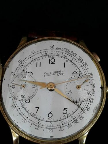

14000 extrafort.jpg [ 81.96 KiB | Osservato 158 volte ]
classico modello extra-fort anni 50 con cassa in oro

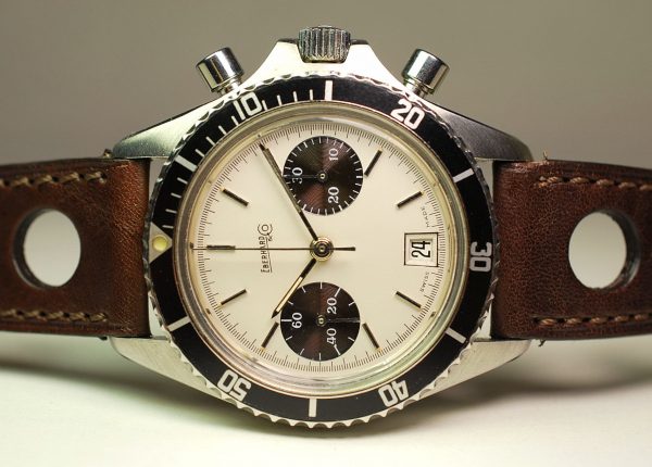

Eberhard_contodate_-.jpg [ 212.91 KiB | Osservato 158 volte ]
contodate cassa oro (seconda serie contodat) anni 70
