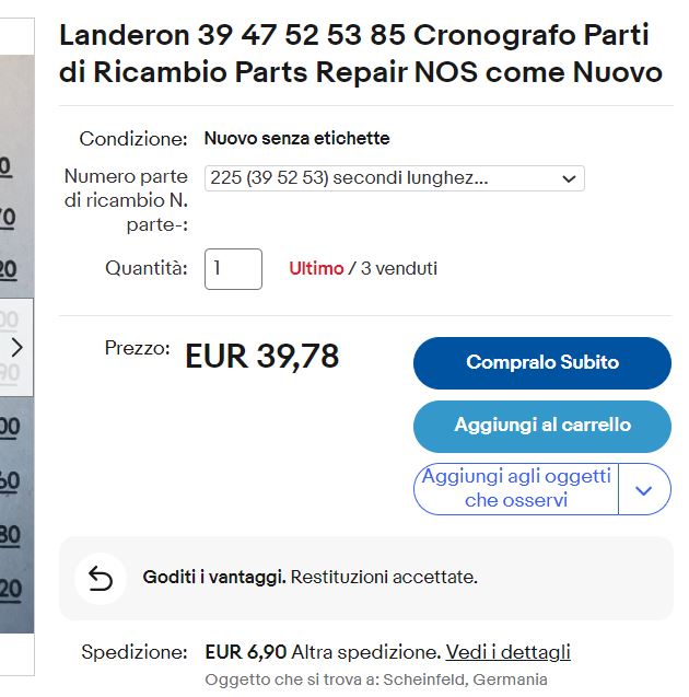

Se può essere utile, qui vendono la referenza 225 come valida per il 39/52/53 ...
ref_225.jpg [ 60.63 KiB | Osservato 70 volte ]
... tempo al tempo ...
Grazie. Sono già in contatto telefonico con lui.
