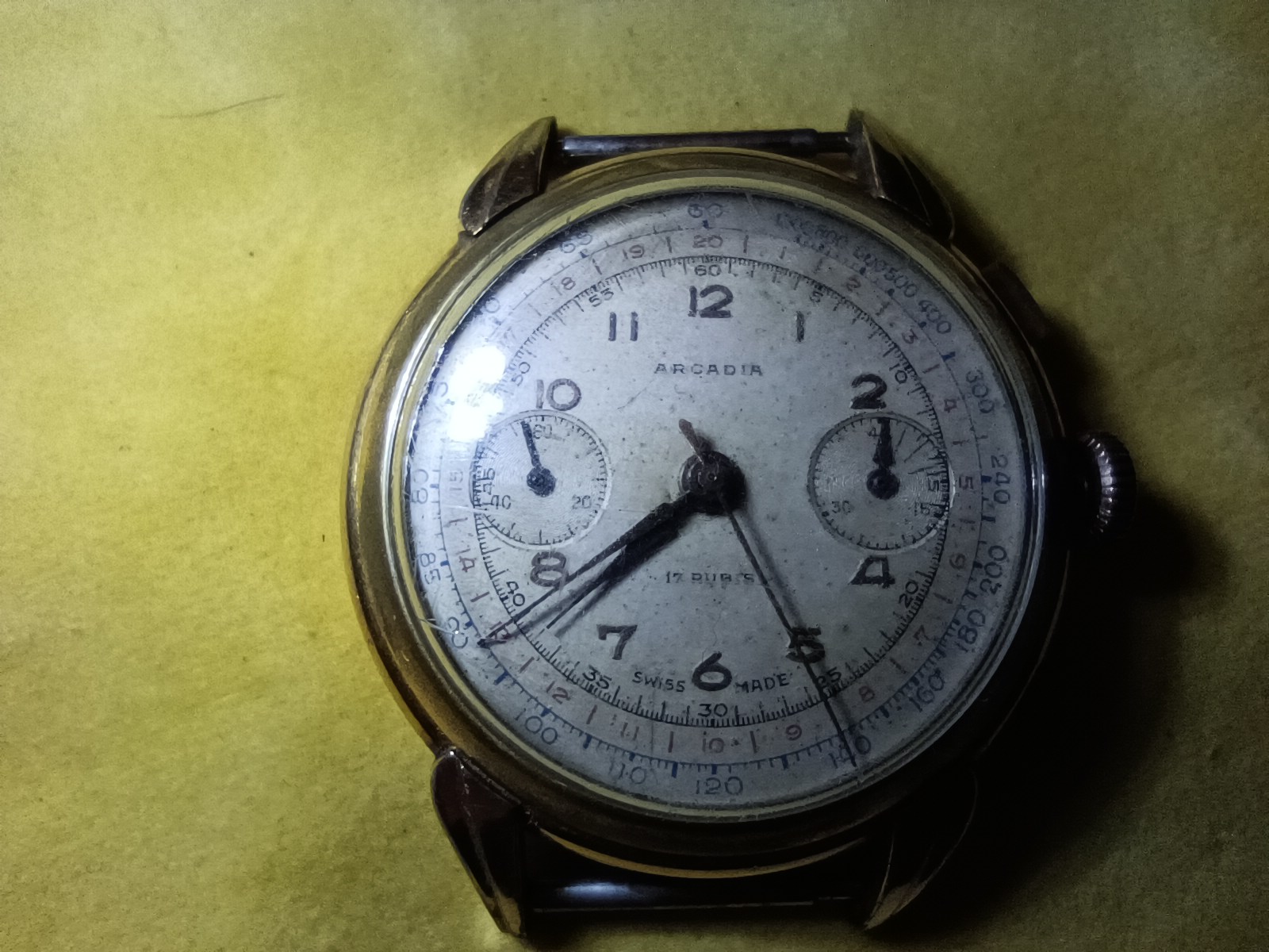

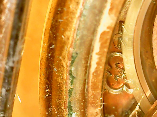

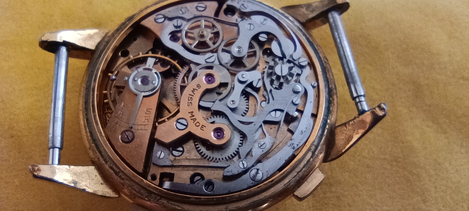

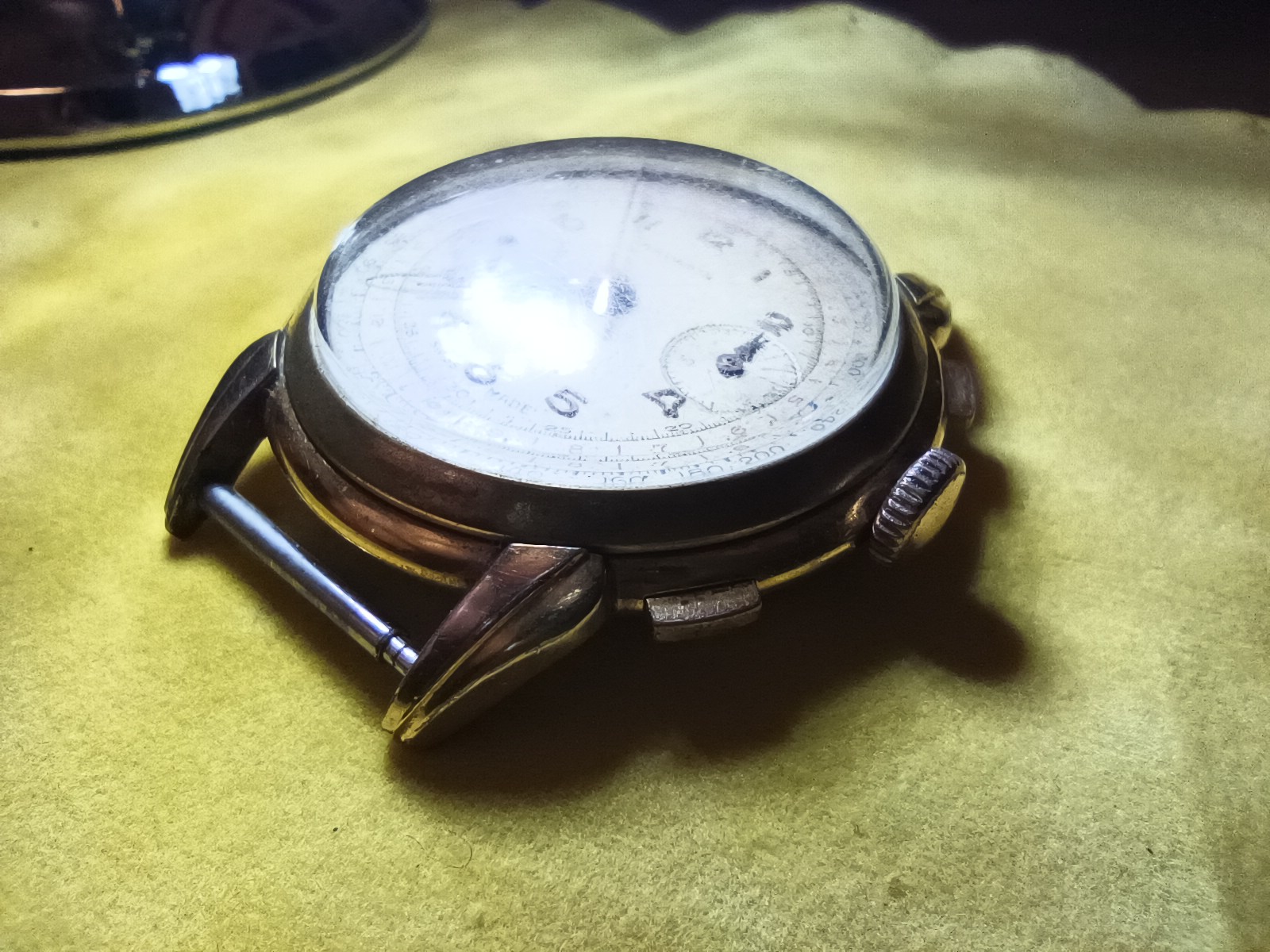

buonasera a tutti, possiedo un cronografo Arcadia primi anni 50 appartenuto a mio padre (classe 1926) . splendido movimento Valjoux cal. 22. placcato oro 20 micron. tanti anni fa l'ho fatto ri placcare e sostituire il plexi. prima o poi lo farò revisionare. come ho detto, sono a conoscenza del fatto che il valore economico è probabilmente inferiore al costo della revisione ma il valore affettivo è senza prezzo. mi piacerebbe conoscere le opinioni ed i pareri di esperti e di amanti del genere vintage.

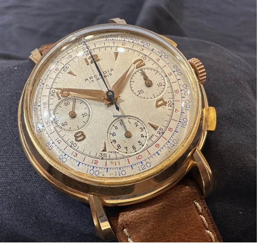

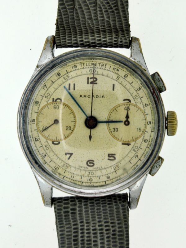

francamente guardando quadrante,piuttosto brutto ,e gioco sfere ,c'è qualche cosa che non torna ,infatti quel quadrante con 2 scale periferiche,tachimetyrica e telemetrica ,richiederebbe un gioco sfere assai più corto di quello montato

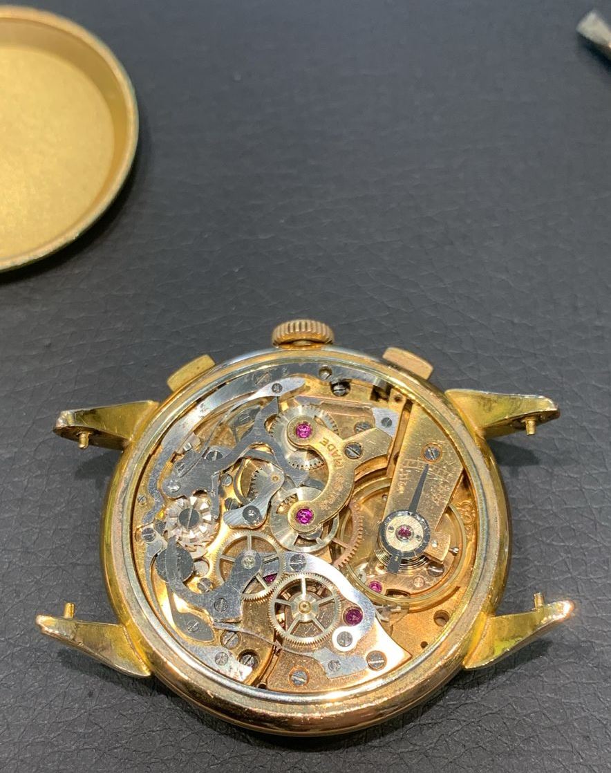

ti pubblico questa immagine per puro esempio

di conseguenza o il gioco sfere è sbagliato o forse più probabilmente il quadrante originario è stato sostituito ,dato poi che cassa e movimento non sono marcati io ti consiglierei si montare un bel quadrante di fornitura per Valjoux 22, adatto al gioco sfere presente, oppure sostituire anche questo, alla fine avresti un orologio esteticamente gradevole

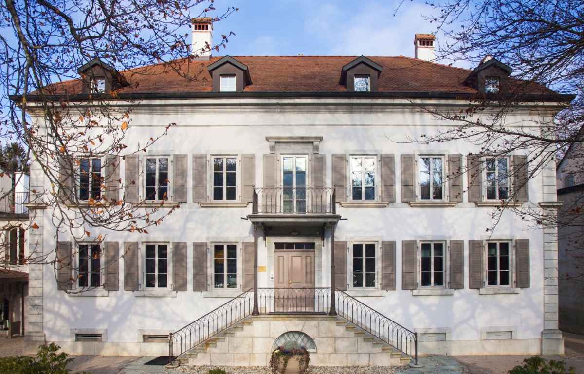

Arcadia era un marchio registrato dalla Fleurier Watch co. nel 1915. La Fleurier Watch fondata nel 1902 da Jequier e Borle appunto a Fleurier. Anch'io ho un Arcadia ereditato.

per quanto riguarda il quadrante però, questo (a meno dei tre contatori) mi pare che abbia le scale abbastanza simili.

il cinturino è stato adattato,inoltre quella doppia bombatura proprio non ci stà per l'epoca dell'orologio, delle sfere troppo lunghe ti è già stato detto

Ciao celestograph, sicuramente hai ragione ma come avevo scritto in precedenza, il valore di questo orologio è per me puramente affettivo. non so dire se sia originale o se sia stato adattato in passato, comunque per me è importante che sia esattamente nelle stesse condizioni in cui mi è arrivato. personalmente, al di là delle considerazioni estetiche, a me piace e lo indosso con piacere.
P.S. il cinturino è un modello anni 60 e l'autore del maldestro adattamento sono io. :oops:
