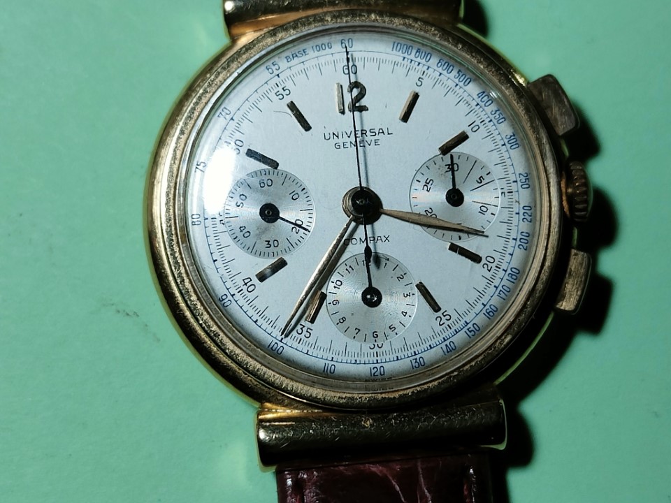

Buondì, io li ho avuti da tecnico ed ho avuto il privilegio di poterli esaminare a cuore aperto. Veramente spettacolari
giamba
Commento file: Compur 30, se qualcuno vuole vederlo dentro qui:
http://www.orologiko.it/forum/viewtopic.php?f=111&t=66737
08bce38b-01f4-489d-b0de-2ef86a7f2574.jpeg [ 197.36 KiB | Osservato 124 volte ]
Commento file: tri-compax
http://www.orologiko.it/forum/viewtopic.php?f=111&t=63518
IMG20220402173615.jpg [ 264.97 KiB | Osservato 124 volte ]
Commento file: Datocompax
WIN_20230317_09_46_51_Pro.jpg [ 81.98 KiB | Osservato 124 volte ]
Giambattista
Re: universal geneve e la sua terminologia
MessaggioInviato: martedì 26 settembre 2023, 8:50
rari il dato-compax e il compur 30
