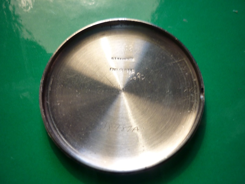

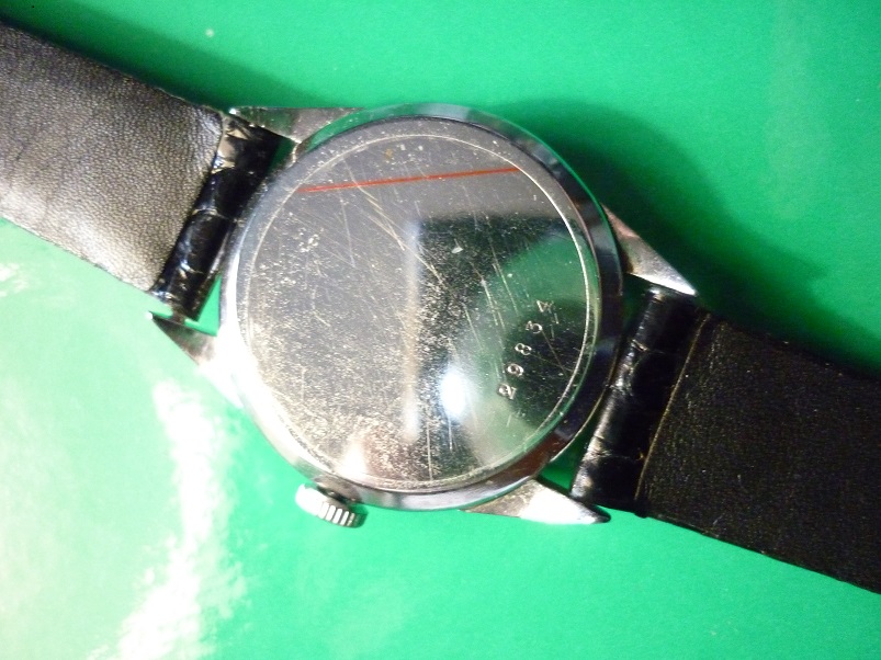

il fondello è a scatto e riporta il seriale di cassa
P1060189.JPG [ 119.55 KiB | Osservato 105 volte ]
all'interno del fondello la dicitura Stay Brite identifica il primo tipo di acciaio inox usato per le casse degli orologi a partire dalla fine degli anni 20 fino all'incirca al 1940
Fabb Suisse non necessita spiegazioni, più in basso si intravedono le date di un paio di revisioni , il che dimostra la pessima abitudine degli orologiai di graffiare l'interno del fondello
in tempi recenti questi graffi sono stati, grazie a Dio, sostituiti da scritte con pennarello

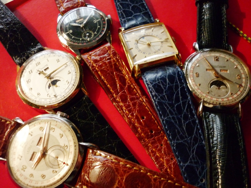

quando ,all'inizio parlavo dei miei " 4 lettori " evidentemente non sbagliavo
per loro pubblico una foto nella quale sono raggruppati tutti i modelli con calendario prodotti da jaeger le coultre

Grazie per la foto. Io penso che i tuoi lettori sono molti di più visto ciò che pubblichi che è sempre particolare ed interessante, ma poi pochi forse rispondono. :(

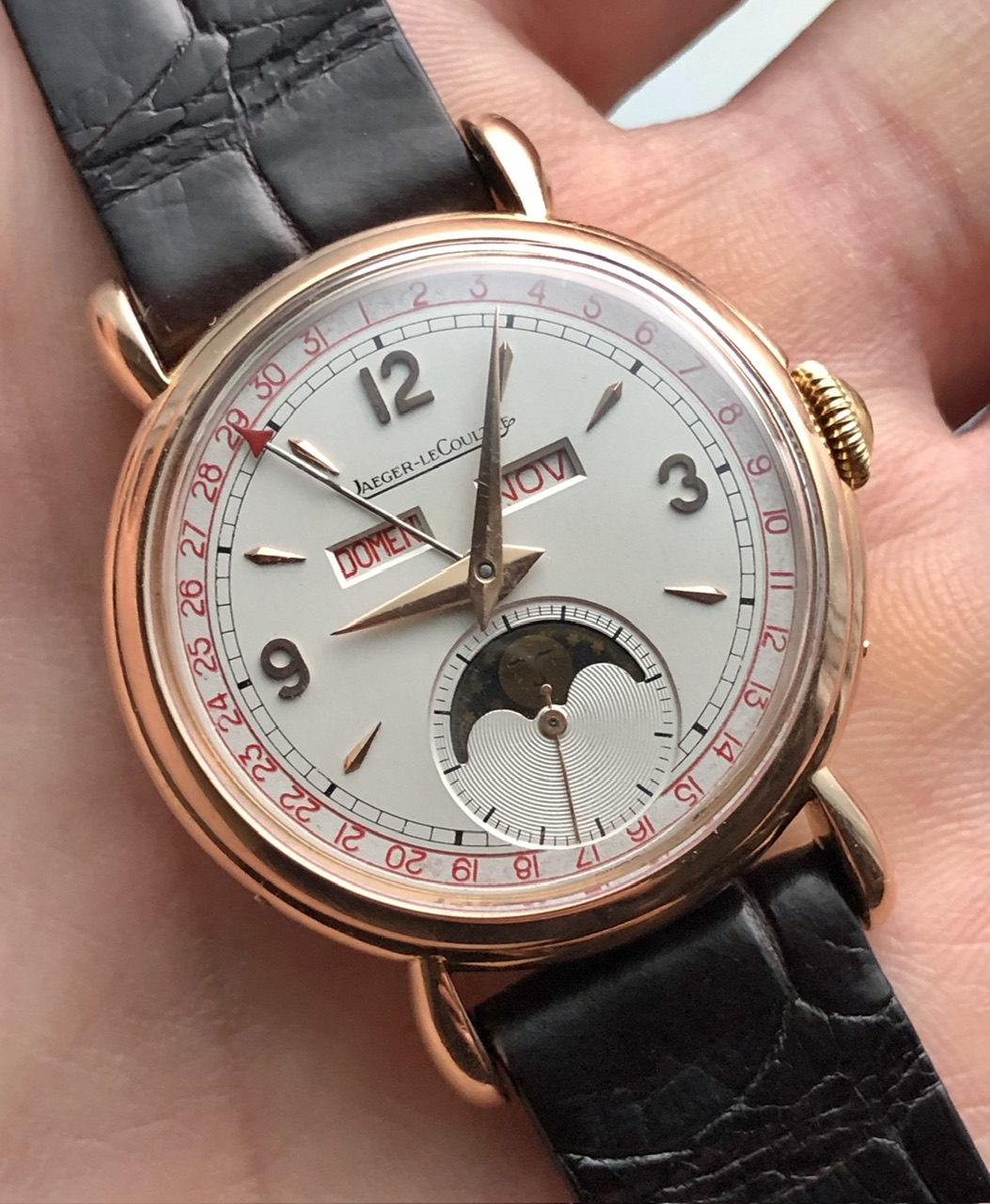

Nel mio piccolo sono riuscito a far mio qualche anno fa un Calendario completo con fasi luna, oro rosa da 33mm; da estratto d’archivio datato 1948.
Un saluto
IMG_6139.jpeg [ 313.89 KiB | Osservato 60 volte ]
IMG_6137.jpeg [ 411.04 KiB | Osservato 60 volte ]
Eternamatic perché fu il primo orologio vintage che acquistai, chiamatemi pure Jacopo però ;)
