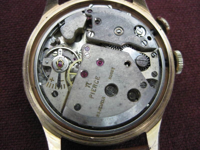

PIERCE CALIBER.jpg [ 102.14 KiB | Osservato 514 volte ]
il movimento è il calibro pierce 135 di manifattura
