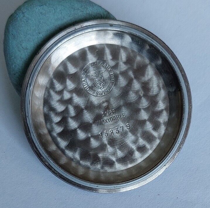

più interessante invece il fondello interno
GP5 (2).jpg [ 185.91 KiB | Osservato 160 volte ]
ove campeggia il logo della GP e un secondo seriale di cassa originario Excelsior Park

recentemente nicola 1960 noto collezionista, dopo attento studio, ha pubblicato una tabella seriali EP , secondo la quale l'orologio qui raffigurato (938379) sarebbe collocabile nel 1960
io,dalle caratteristiche del quadrante lo avevo collocato nei primi anni 60, quindi mi pare che tutto sommato la tabella sia affidabile, e la ripropongo qui

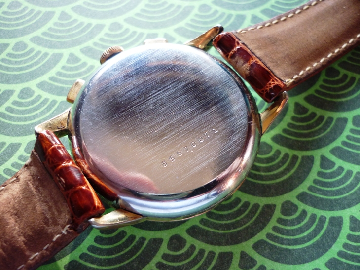

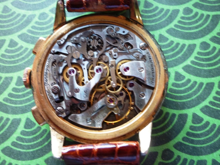

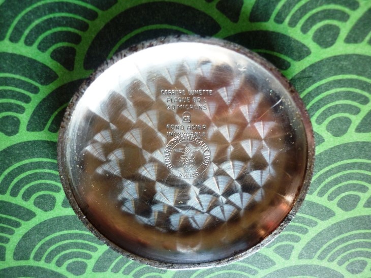

in passato ho avuto anche una versione elegante placcata oro con cassa non impermeabile e tasti quadri

interessante notare che nel modello elegante non impermeabile è presente sul fondello unicamente il seriale tipico di Girard Perregaux,mentre a differenza del modello impermeabile manca qualsiasi seriale riferibile a Excelsior Park. Ne discende che se per i modelli impermeabili l'intero orologio era prodotto da EP,nel caso dei modelli non impermeabili molto probabilmente,,la cassa era realizzata direttamente da Girard Perregaux e solo il movimento proveniva da EP

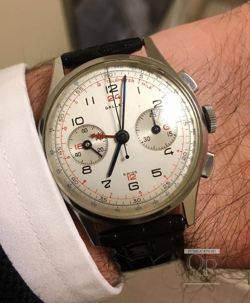

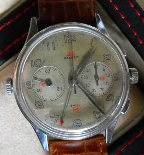

da ultimo vorrei ricordare una rara versione del calibro 4 dotata di una lancetta suppletiva a funzione bussola solare
in pratica direzionando la lancetta delle ore verso il sole la lancetta a 24 ore indicava il nord geografico
questo modello aveva anche la possibilità di sincronizzare esattamente lo sferino dei secondi continui agendo sulla apposita corona posizionata al 9
per farlo era necessario tenere premuta la corona contro la cassa e contemporaneamente ruotarla fino al punto desiderato
questo modello fu prodotto solo in numeri limitati a marchio EP,Gallet e Zenith
gallet 24 h.jpg [ 46.06 KiB | Osservato 118 volte ]
Re: Girard Perregaux chronograph anni 60
MessaggioInviato: sabato 22 luglio 2023, 10:55
nella immagine mostrata sopra la lancetta 24 ore non è quella originale e così pure la corona di carica
che invece è visibile in questo modello del tutto originale che non avevo mostrato in quanto la seconda corona e' coperta dalla manica
wat01O0V0KI.jpg [ 123.38 KiB | Osservato 118 volte ]
