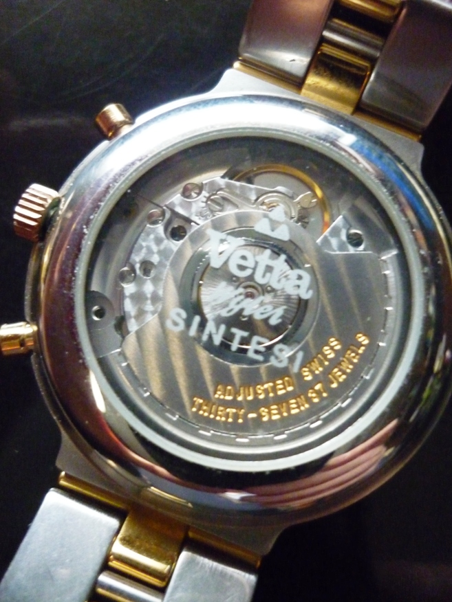

il fondello presenta un oblò che permette la visione del movimento
vetta 002.jpg [ 297.74 KiB | Osservato 136 volte ]
il movimento automatico è una ottima base eta ,molto rifinita e con regolazione micrometrica a vite eccentrica e antiurto sull'asse del bilanciere
sopra a questa base si trova il modulo per le funzioni cronografiche con innesto verticale
e infine,nella parte immediatamente sotto il quadrante, il modulo per il calendario astronomico semi-perpetuo
incassati nella carrure si trovano 4 correttori per la regolazione del calendario
