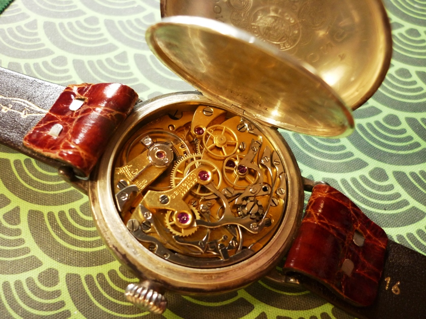

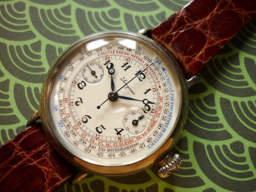

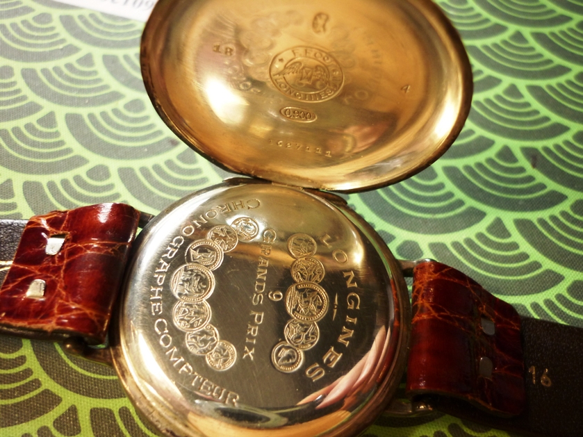

ecco un modello collocabile nei primi anni venti
Immagine 433.jpg [ 406.05 KiB | Osservato 922 volte ]
Immagine 434.jpg [ 394.11 KiB | Osservato 922 volte ]
Immagine 435.jpg [ 353.8 KiB | Osservato 922 volte ]

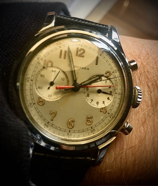

Immagine 456.jpg [ 355.08 KiB | Osservato 922 volte ]
il gioco sfere principale è dato da lancette "index" con lumen.questo è applicato anche sui numeri arabi che indicano le ore
la trotteuse nera è quella cronografica ,quella rossa è il contatore cronografico a 60 minuti
il quadrantino al 3 indica le 12 ore cronografiche,quello a 9 i secondi continui

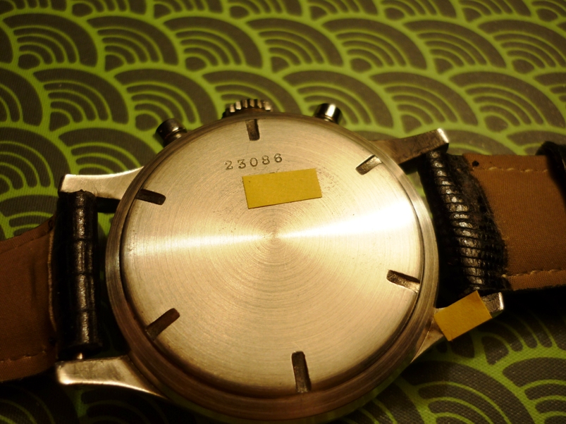

Immagine 458.jpg [ 320.73 KiB | Osservato 922 volte ]
sul fondello a vite è stampigliata la referenza ,mentre ho nascosto il seriale di cassa

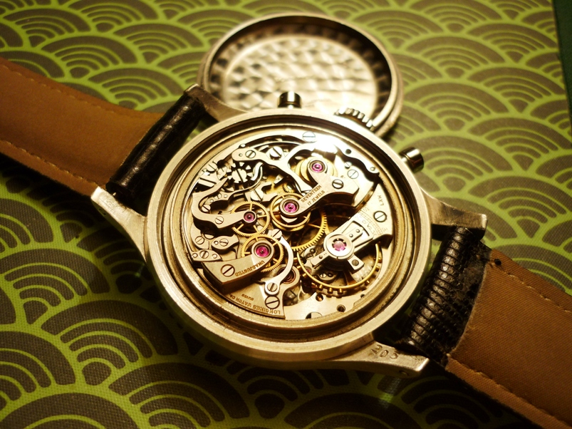

Immagine 459.jpg [ 327 KiB | Osservato 922 volte ]
il bel movimento è il classico Longines 13 ZN modificato per l'aggiunta del sommatore centrale, l'anello acciaio fermamovimento è quello tipico della seconda serie,
quello della prima serie aveva infatti un disegno diverso
