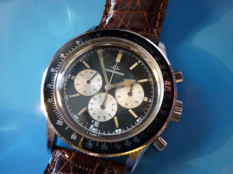

dopo questo inquadramento storico e tecnico mostro l'orologio in questione
P1030949.JPG [ 250.68 KiB | Osservato 2750 volte ]
l'orologio venne prodotto in 2 varianti,questa,più rara,ha la ghiera bloccata con all'interno un inserto che riporta la scala tachimetrica, mentre un altro modello era dotato di ghiera girevole con inserto a
60 minuti
sul quadrante spiccano i sub contatori a contrasto di gran moda in quel periodo
degno di nota il particolare gioco sfere adottato sia per le sfere principali che per quelle accessorie

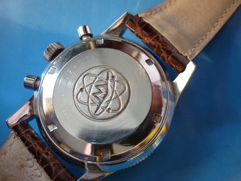

curioso il fondello a vite che riporta inciso il logo della casa attorniato da 3 elettroni che vi orbitano intorno, si tratta chiaramente dell'allusione al trizio (H3)
usato come lumen sul quadrante e sulle sfere

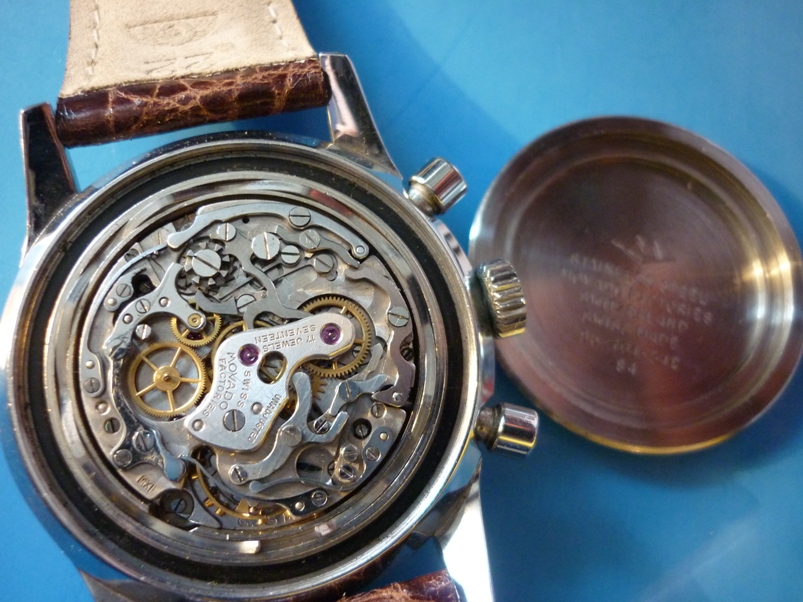

aperta la cassa di produzione Taubert (nuova denominazione della vecchia FB) appare il classico movimento M 95
la progettazione del movimento risale alla seconda metà anni trenta ad opera dello studio F Piguet, si tratta di una soluzione modulare,la prima mai adottata per un cronografo,nella quale il modulo cronografico è giustapposto al movimento base al quale è fissato tramite 3 viti
questa impostazione tecnica,oggi molto diffusa,ma unica per l'epoca,consentiva una rapida rimozione del modulo per facilitare gli interventi di riparazione o manutenzione
penso si possa dire che con questo modello termina l'epoca di Movado intesa come manifattura indipendente, successivamente infatti,con l'entrata in Zenith vi fu un periodo transitorio di vera collaborazione tra le due case,fino a che,nel 1972 gli storici stabilimenti Movado a La Chaux de Fonds vengono chiusi e le produzioni residue spostate nello stabilimento Zenith a le Locle
dunque dal 1972 Movado rimane solo un marchio a disposizione di Zenith e nulla più

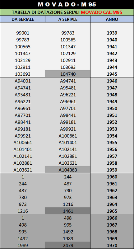

sono state recentemente pubblicate due tabelle attendibili riguardante i seriali dei crono Movado M 90 e M 95 che permettono di datare gli orologi (Emilanothebus courtesy)
Tabella-M90.png [ 49.92 KiB | Osservato 1547 volte ]
Tabella-M95.png [ 196.58 KiB | Osservato 1547 volte ]
Re: crono Movado M 95 super sub sea
MessaggioInviato: giovedì 29 dicembre 2022, 10:19
in base a queste tabelle il modello che ho presentato in apertura del topic è databile 1966
