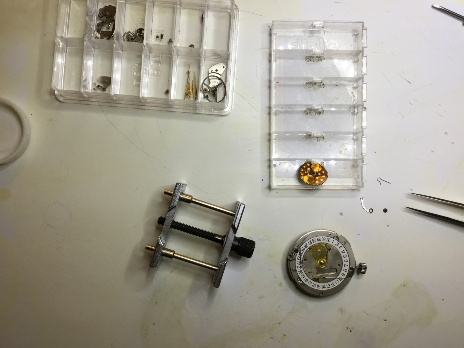

Allora ho trovato le parti mancanti: ponte del bilanciere (quello che ho è messo malaccio), bilanciere del 7734 e non il russo Poljot.
Ho tre problemi ora che vorrei risolvere prima che mi arrivino i pezzi mancanti.
1 - mi avanzano (brutto dirlo anche se di solito non mi succede ma mai dire mai) alcuni pezzi
2 - la rimessa è molto dura. Pensavo fosse un problema di chaussee ma c’è anche dopo la sostituzione di essa e della ruota annessa.
3- il cronografo non è fluido si inceppa.
Provo ad inserire foto.
Grazie a tutti.
Roberto

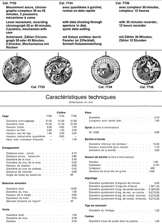

Forse ti possono essere utili.
