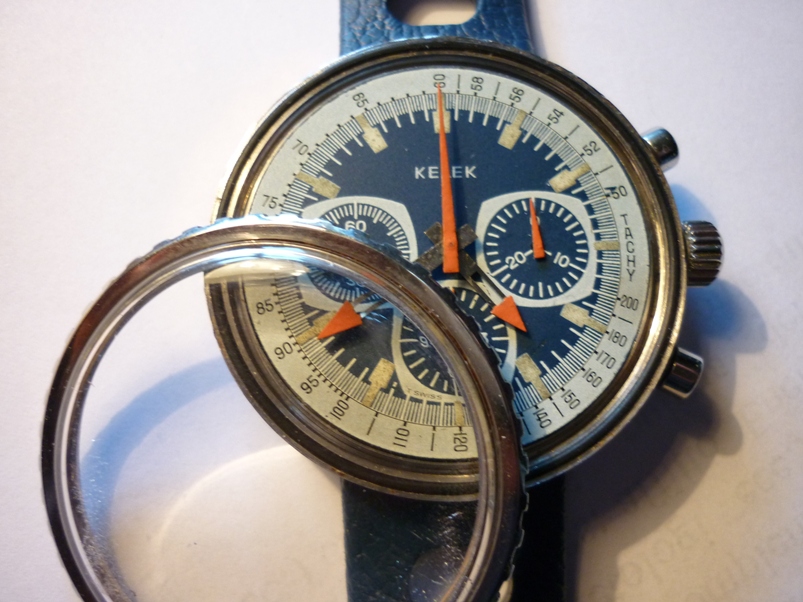

la cassa infatti è il piatto forte di questo modello,del tutto priva delle classiche anse e quindi di tipo "disco volante"
una configurazione non nuova in assoluto,ma certamente insolita anche se, nella lunga storia dell'orologeria da polso , sin dagli anni trenta si era visto qualche cosa di simile , alludo al crono monopulsante vulcain con calibro 65 di manifattura, o leggermente più tardi,in pieni anni 40,un modello di ulysse nardin,di cospique dimensioni ,motorizzato da un buon R 22.
la cassa inoltre era di tipo monoblocco con una vistosa lunetta portavetro avvitata ,per cui il complesso quadrante/movimento vi veniva alloggiato dall'alto,mentre la corona necessariamente era di tipo a strappo
il movimento adottato era il valjoux 7736 prodotto partendo da una base venus 188 completamente ridisegnata con l'aggiunta del contatore delle ore
è a questo punto della descrizione che si si aggiunge un nuovo tassello alle nostre conoscenze grazie al reperimento di un analogo modello a marchio Kelek che ora fà parte della mia collezione
P1040948.JPG [ 223.04 KiB | Osservato 3376 volte ]
P1040950.JPG [ 239.71 KiB | Osservato 3376 volte ]
P1040949.JPG [ 249.96 KiB | Osservato 3376 volte ]
la ditta Kelek fu fondata negli anni sessanta a supporto e integrazione della pre-esistente Dubois Depraz
Dubois Depraz era essenzialmente un centro di ricerca per la progettazione e sviluppo di orologi completi o di varie componenti soltanto
Kelek era invece il braccio operativo che dalla progettazione passava alla vera e propria produzione dei prototipi che venivano testati e successivamente esposti alle fiere specializzate del settore
fu appunto nel 1969 che Bulova ordino' un migliaio di esemplari che vennero commercializzati esclusivamente negli stati uniti nel 1970
rispetto al prototipo kelek le personalizzazioni richieste da Bulova sono minime e consistono in una diversa grafica dei quadranti supplementari e della scala tachimetrica,nell'applicazione del logo bulova su quadrante e fondello,non chè la doratura delle platine del movimento che nel prototipo è solo rodiato

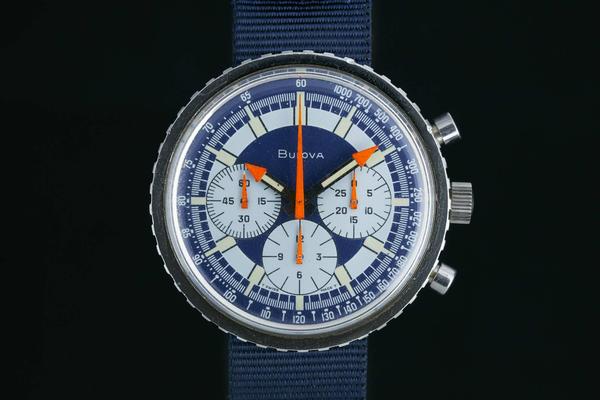

ora ,per comparazione mostro il modello di Bulova con una immagine presa dalla rete
bulova stars & stripes.jpg [ 31.18 KiB | Osservato 3376 volte ]
come detto in precedenza il modello fu commercializzato solo nel 1970 e poteva essere cinturinato oppure più frequentemente braccialato
al giorno d'oggi Bulova ne ha proposto una riedizione esteticamente abbastanza fedele a parte le dimensioni maggiorate in ossequio alla tendenza odierna di portare al polso delle sveglie anzichè degli orologi
naturalmente il mpovimento non è meccanico ma al quarzo
il prezzo abbastanza competitivo (poco più di 600 Euro) fà ritenere che sia fabbricato in oriente o con componenti orientali ,ma di questo non ho certezza

Bello il Kelek in tuo possesso!

Mi piace molto il tuo Kelek, ma soprattutto grazie per i post sempre interessanti e ch è un piacere leggere ::-bravo2
