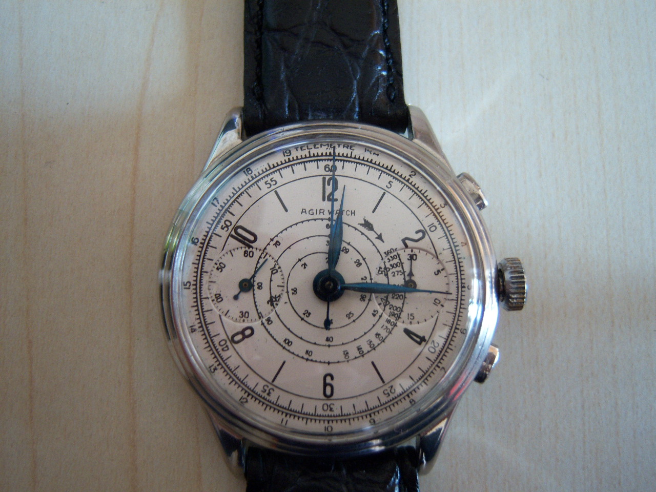

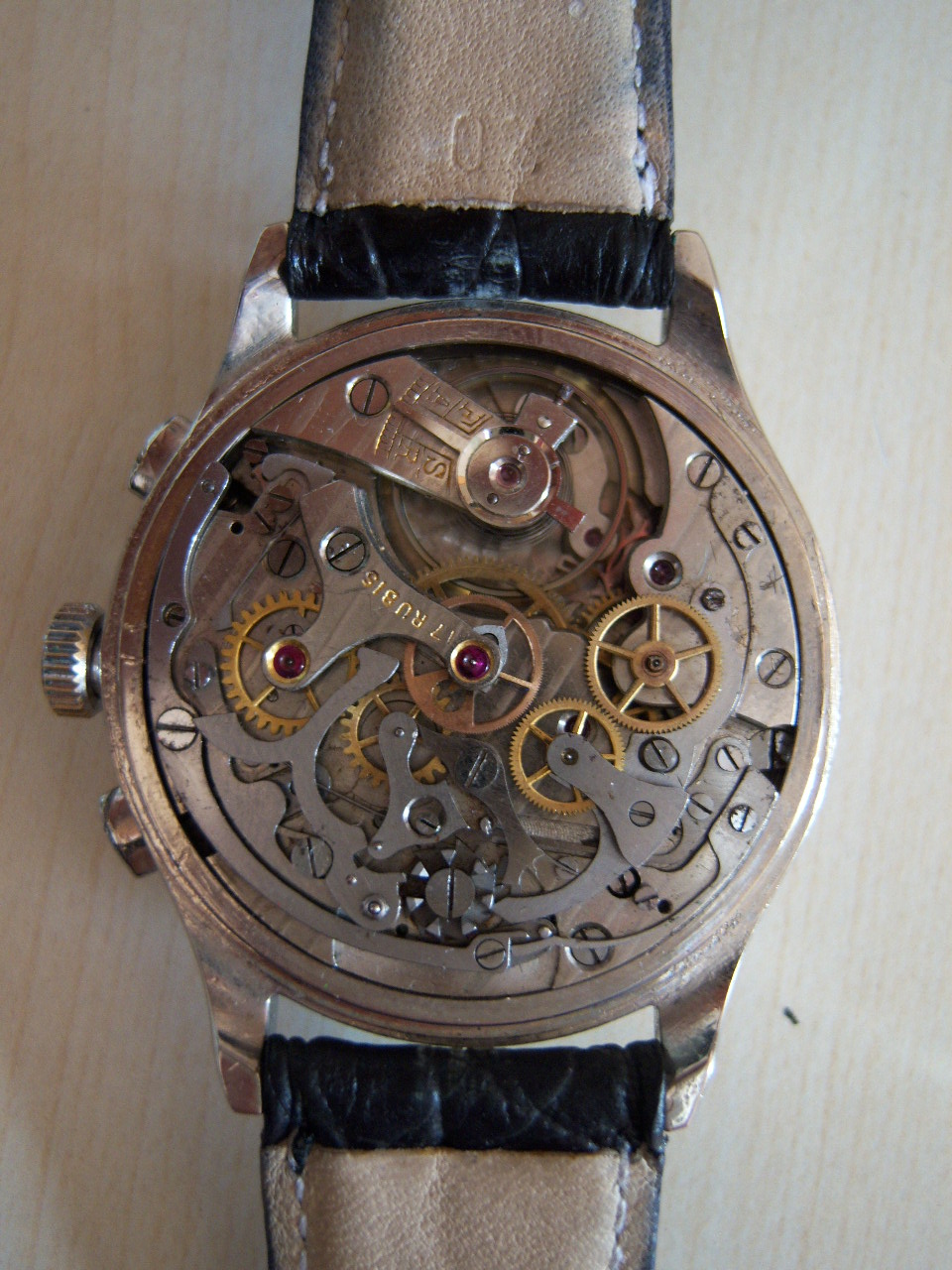

BUON GIORNO A TUTTI. FINALMENTE HO IL TEMPO PER INIZIARE A MOSTRARE LA MIA PICCOLA COLLEZIONE DI CRONOGRAFI. IL PRIMO DELLA SERIE E' UN AGIR WOTCH CON MOVIMENTO LANDERON 39(CREDO????). IL SOLOTEMPO FUNZIONA PERFETTAMENTE MENTRE IL CRONOMETRO A VOLTE SI BLOCCA. VOLEVO CHIEDERE AGLI ESPERTI SE IL MOVIMENTO RISULTA INTEGRO O SE NECESSITA DI QUALCHE INTERVENTO ED IN CHE CONDIZIONI E'. GRAZIE PER LE RISPOSTE. Immagine

JCH ha scritto:
Il quadrante è ristampato, il movimento un po "saccagnato" ma riparabilissimo. E' un ottimo movimento, di tutto rispetto.
Sono completamente d'accordo !! Ristampato anche grossolanamente, sembra una ristampa cubana o sud americana.
:D :D :D

shaft ha scritto:
:D :D :D
Eh sì

Sembra solo da revisionare, qualche vite da sostituire e torna nuovo; il quadrante e' ristampato. Un saluto. CRONOMETRO.

Buona sera a tutti. Scusate la banalità ma non ho mai acquistato delle viti e vi chiedo se e' necessario portare l'orologio, basta il movimento o si acquistano assortite? Grazie.
EDO73
MessaggioInviato: lunedì 23 marzo 2009, 23:38
Messaggi: 2889
Località: Prov di TO
il landeron monta viti particolari, con testa stretta.
Devi chiedere le sue, o meglio portare il campione di ciò che ti serve.
RIcordati che a seconda di dove vann o cambiano parecchio... per esempio le viti del ponte ancora sono corte, mentre il ponte bilancere ha una vite lunga, anche se dal esterno sembrano uguali... e fra le viti che tengono la platina se ben ricorde ce n' è una piu corta delle altre.
Attenzione inoltre ai registri, non scambiarli per viti sennò fai danni: meglio lasciarli stare se non si sa poi come regolare la cronometria, che nei 39 è già delicata di suo, dopo tanti anni.
