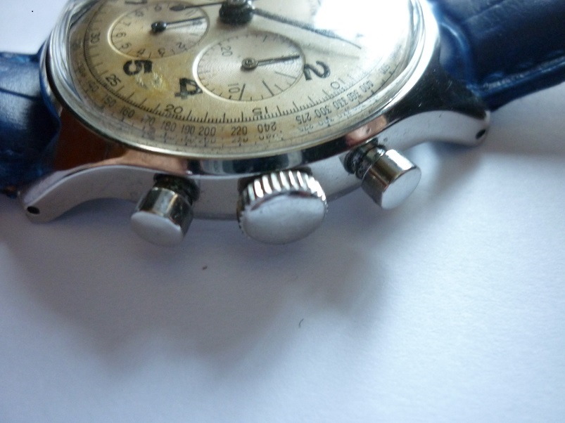

si tratta di un classico cronografo impermeabile in acciaio a tre contatori con indici e gioco sfere provvisti di lumen,alla periferia del quadrante è stampigliata una classica scala tachimetrica
il contatore dei minuti prfesenta le tipiche tacche telefoniche in uso a quei tempi,quando la teleselezione era di là da venire e le chiamate extra-urbane dovevano necessariamente passare
attraverso un operatore telefonico che addebitava il costo sulla base dei tre minuti di collegamento

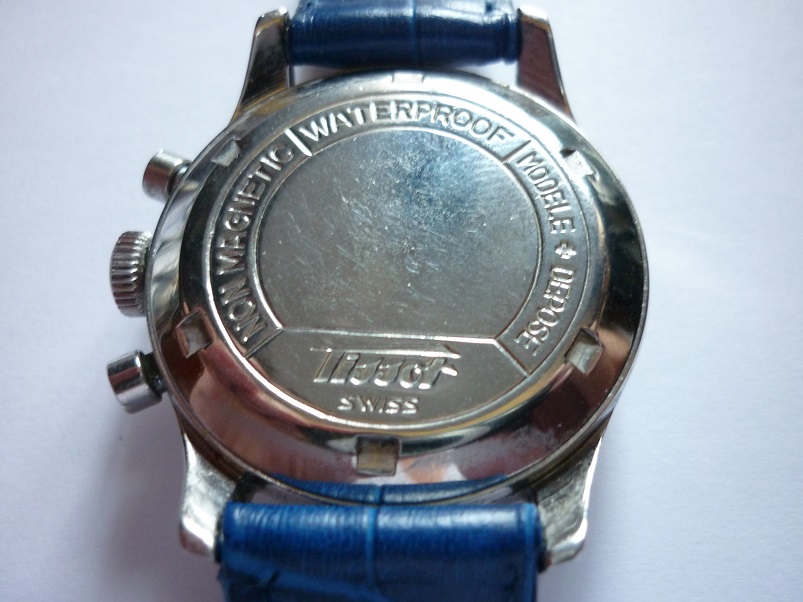

P1060172.JPG [ 126.83 KiB | Osservato 161 volte ]
lo stato conservativo è più che buono in relazione agli anni passati

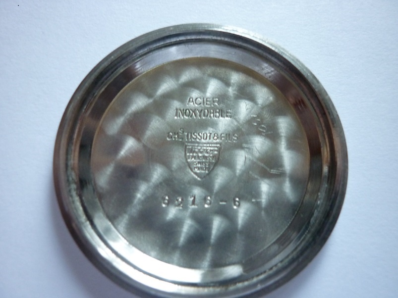

all'epoca era uso comune pubblicizzare sul fondello la caratterisiche peculiari dell'orologio e questo Tissot non sfugge alla regola
P1060173.JPG [ 130.31 KiB | Osservato 161 volte ]
all'interno oltre al logo della casa e al materiale impiegato spicca la referenza di cassa 6216-6

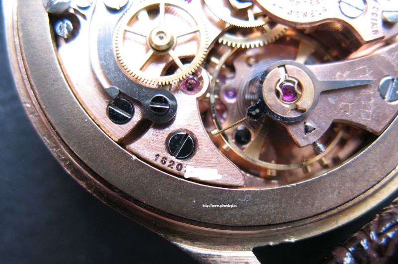

il movimento prodotto da Lemania a partire dal 1942 è un classico 12 linee equivalente al calibro 321 in uso presso Omega
fornito di incabloc sull'asse del bilanciere e di dispositivo anti-.accavallmento della spirale
la finitura è rodiata mentre negli omega a far data dal 1948 circa era ramata, ma per il resto i movimenti erano identici
su una platina è riportato il numero 383738 di cui non conosco il significato,mentre il seriale del movimento 1750308 è inciso alla base del ponte della cronografia

Cal C 27.41H. Oppure C 27.4H. Purtroppo non posso dirti esattamente quale dei due. Se i numeri sono al radio, opterei per il secondo
Anti accavallamento, intendi spirale Breguet?
Se ascolti una sola campana suonare e non le altre, potrebbe essere quella del condannato a morte.
Re: tissot cronografo anni 50
MessaggioInviato: sabato 5 agosto 2023, 20:25
qui si vede bene la barretta che impedisce l'accavallamento delle spire

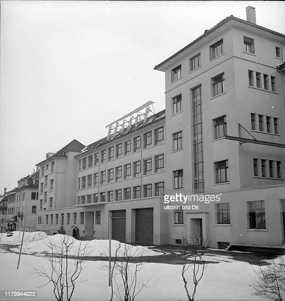

MessaggioInviato: lunedì 7 agosto 2023, 11:35
ecco come era lo stabilimento Tissot a Le Locle nel 1952
