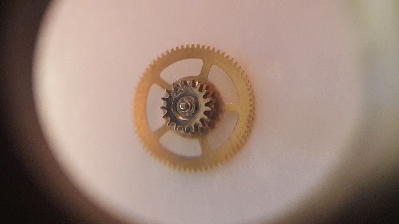

Ecco cosa mi hanno cambiato...
minuteria_Long_chr.jpg [ 183.27 KiB | Osservato 3483 volte ]

La foto la rifaccio. Scusate sembrava migliore.

Spero si veda meglio adesso....
minut_long_sfro.jpg [ 172.75 KiB | Osservato 3432 volte ]
minut_long_sid.jpg [ 142.75 KiB | Osservato 3432 volte ]

Chronos ha scritto:
Ruota conduttrice del rocchetto e da foto non mi pare abbia nulla di strano
Boh... forse cambiando il bariletto ha pensato di cambiare anche questa. Magari è fornita in set da Swatch Group insieme al bariletto completo.
