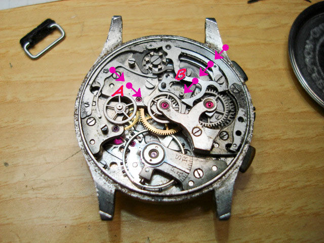

oggi ho comprato questo azimut da sistemare da un antiquario che ha ripreso tutta l'attrezzatura di un vecchio orologiaio... c'era di tutto dagli orologi da sala in bronzo a credo un orologio del 700 con quadrante orizzontale, centinaia di roskpoff, centinaia di pezzi vari ancora nuovi anche per roskpoffe per cronografi, una scatolina di spirali :shock: assi, sospensioni... quadranti omega, eberhard, longines, ug... una cassa speedmaster omega e chissà quante altre cose siano già andate via...
Questo è l'azimut. Che movimento è? Così piano piano me lo sistemo e faccio un reportage da mettere nei "nostri lavori" :P

Manca un pezzo importante :(
già.... :-(
2 pezzi importanti non uno solo.

3 pezzi.. :grin:
Comunque molto bello, se non sono indiscreto quanto lo hai pagato?

2 leve e la tige? e che movimento sarà?

Potrebbe essere un Valjoux 5?

no ti mncano due ruotismi e i relativi supporti.
leve e tiges sono semplici da ricostruire.
sì, controllando un po' nel database di bidfun ho visto che mancano due ruote, il problema è che ancora non riesco ad individuare il movimento e sulla platina non c'è nessuna scritta.

E' un ANGELUS!!!! :o
forse hai ragione!
È mooolto simile ma non identico a questo:

il tuo è un Angelus 210, quello "simile" è il cal.215.
