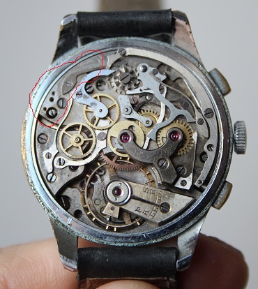

ho comprato questo bel (a mio avviso) cronografo non funzionante. Il bilanciere è ok ma è tutto fermo nonostante sia carico al massimo.
Nel movimento manca la parte che ho evidenziato in rosso, è questo che lo blocca o c'è qualcos'altro che manca o da attenzionare?
Il pezzo mancante è forse la leva numero 8335?
Grazie!

Non è una leva, ma la molletta che tiene in rapporto il cric con la ruota a colonne.

Pardon,
è forse la molletta n.8335?

Non so la referenza del pezzo, però mi sembra, per essere più precisi, che il calibro è il 222.
Dovrebbe essere questa, se non la trovi fammi sapere.

Grazie, ho notato che la ruota centrale, quella sopra il bilanciere è leggermente storta. Certo questo non aiuta il funzionamento ^_^.
Apparentemente non mancano altre parti o sì?

Manca una molla che spinge il dente che aziona il crono
Quella della foto

C'è altro che lo blocca sicuramente

Il primo 22, 1914, il tuo circa 1940, Lebois & Co - Raymond Dodane-Dodane SA - Besançon Francia 1934.
Per me non è un 222, ha uno.
Come al solito sembra che tu abbia ragione... però la freccia superiore non la dovevi mettere! Quella molletta è uguale su tutti i calibri. L'equivoco nasce dal fatto che le dai la ref. 8355 mentre invece è la 8335! :-)

Ma a parte la molletta sopracitata, non è che manchi anche una grossa vite visibile nel movimento postato da kelorkilé all'altezza della seconda freccia gialla? (dall'alto verso il basso).
Mi smentisco da solo e posto la foto di un movimento che credo sia gemello del mio ma con ponte marchiato. 8-)

Esatto,
ma alla fine è mancante oppure no?

In realtà non tutti i 22 hanno quella vite ergo il buco filettato nella platina non attesta nulla...
