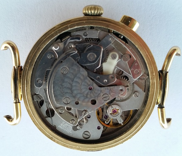

Salve a tutti, in un mercatino ho trovato questo crono Philip Watch un po' malconcio a dire il vero, vetro da sostituire, manca un pulsante del cronografo ed è sicuramente da revisionare, ma ha un quadrante che mi piace molto con data e fasi lunari e me lo hanno dato a poco. Chiedo ai più esperti se il quadrante è originale (a me è sembrato di si) e soprattutto di che tipo di calibro si tratta. Sul movimento è riportato 7760 ma guardando su un sito (solitamente utilizzato per vedere foto e caratteristiche dei calibri) il 7760 è dato come cronografo con giorno e data, il 7761, versione manuale del 7751, è con giorno, data, mese e fasi lunari, potrebbe essere il 7768 con data e fasi lunari ma nel 7768 la data è ad ore 3 mentre le fasi lunari ad ore 6, non come in questo Philip Watch con fasi lunari ad ore 3 e data periferica indicata con una sfera.
Che ne pensate?

Valjoux 7760 se non erro, carica manuale
se guardi con la lente accanto al bilanciere leggi chiaramente la sigla
Infatti è riportato 7760, ma come accennavo nel post il 7760 secondo la descrizione tecnica è solo data e giorno. Data e fasi lunari caratterizzano il 7768 tuttavia con disposizione diversa come accennavo sempre nel post.
Per questo mi chiedo se è una versione particolare del 7760 o un "assemblato"

Osservando la foto noto un pezzo in plastica all'interno. Sè è un orologio di una certa annata, come è possibile che ci siano ingranaggi in plastica?
Re: Philip Watch che calibro è?
MessaggioInviato: giovedì 5 novembre 2015, 13:51
Messaggi: 1298
ars57 ha scritto:
mi pare una leva, magari è stata rifatta con una stampante 3D non trovando il ricambio :ops:
Quella "leva" che vedete in plastica è il freno dei secondi crono. Nel 7750 normalmente è di quel materiale plastico. così come altri componenti del contaore crono.
La plastica non è stata inventata ieri e comunque quell'orologio non è così antico :D Per ora nessuna stampante 3D :eek:
Ciao. Giancarlo

Tra il 7750 ed il 7760 la differenza è che il secondo è a carica manuale..... lo stesso vale per le svariate varianti come 7751/7761 7758/7768 ecc.
MessaggioInviato: giovedì 5 novembre 2015, 17:37
piccola riflessione: un tempo si partiva da una base manuale,per poi eventualmente aggiungere il modulo della carica automatica
in questi movimenti avviene il contrario con un risultato estetico davvero pessimo
infatti si vede subito che è un calibro cui è stato tolto un pezzo :wallbash:
In effetti ad una certa armonia del quadrante con indici ben disposti (penso invece allo spostamento tutto a sinistra del 7751 calendario completo con fasi lunari, con spazio vuoto a destra dove di solito c'è il logo del fabbricante) non corrisponde una "bellezza" anche del movimento come per esempio la grossa piastra centrale, lo "spazio vuoto" lasciato dalla mancanza del rotore dell'automatico e il "pezzettino" di plastica che si vede. Pensate pure che, non l'ho messo nelle foto, il fondello è trasparente, ma quasi non viene voglia di capovolgere l'orologio per vedere il movimento.
