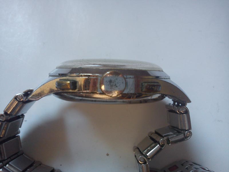

Questo è il cronografo che mio padre comprò nel 1969, purtroppo ormai è fermo da parecchio ed ha bisogno di essere riparato e revisionato.
IMG_20160303_160629.jpg [ 62.97 KiB | Osservato 7001 volte ]
IMG_20160303_160908.jpg [ 96.53 KiB | Osservato 7001 volte ]
IMG_20160303_160717.jpg [ 53.32 KiB | Osservato 7001 volte ]
IMG_20160303_160655.jpg [ 50.33 KiB | Osservato 7001 volte ]

E' messo un pò maluccio :frown:

:2thumbs: Un Valjoux 22... merita un restauro ben fatto....

Preventivo!!!! Perchè c'è un pò di roba rotta :(

Effettivamente, come detto da voi, bisognerà prima verificare la possibilità di rimetterlo in moto. Una volta sistemato il movimento si potrà anche pensare al resto. Appena possibile rimuoverò il vetro e farò nuovamente la foto al quadrante. A vederlo, il quadrante intendo, non sembra metallo..ma non ho sicuramente il vostro occhio professionale.

anche la ruota a colonne è rotta...

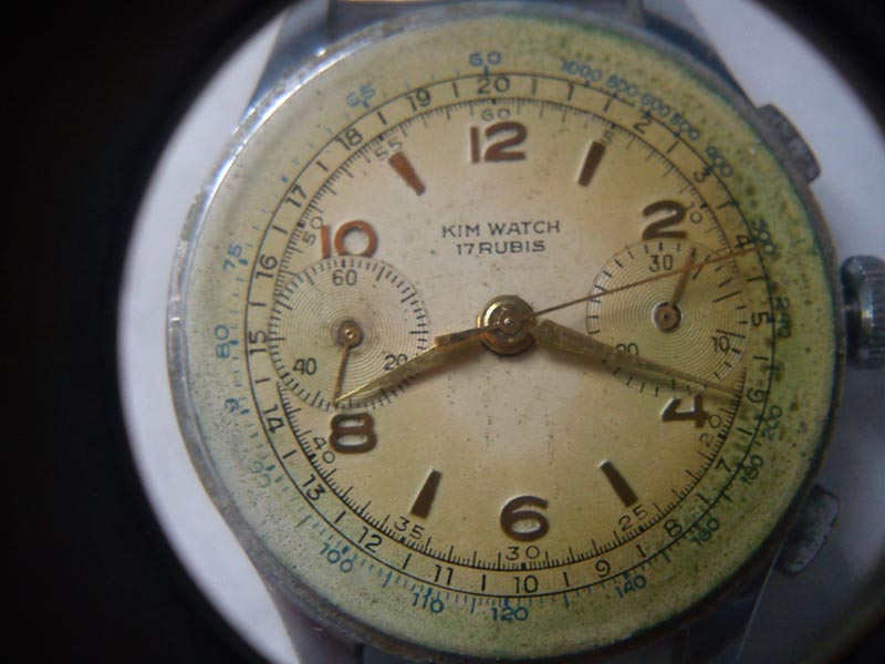

Ecco il quadrante in primo piano, aggiungo un particolare del bilanciere.
IMG_20160305_092226.jpg [ 79.07 KiB | Osservato 6882 volte ]
IMG_20160305_093828.jpg [ 94.15 KiB | Osservato 6882 volte ]

se come dici tu l'orologio fu acquistato nel 1969 , era di secondo polso ( meno probabile una vecchia rimanenza) in quanto databile a circa 20 anni prima per via del movimento senza antiurto e del quadrante con ristampa a grafica anni 50
ovviamente sono solo osservazioni da collezionista che non ne inficiano il valore affettivo

Direi che il movimento è di un pezzo precedente al quadrante,
Concordo per 20 anni, a meno che non sia stato sostituito il bilancere in data successiva poiché danneggiato,
Trovo sempre questi bilanceri bimetallici affascinanti
