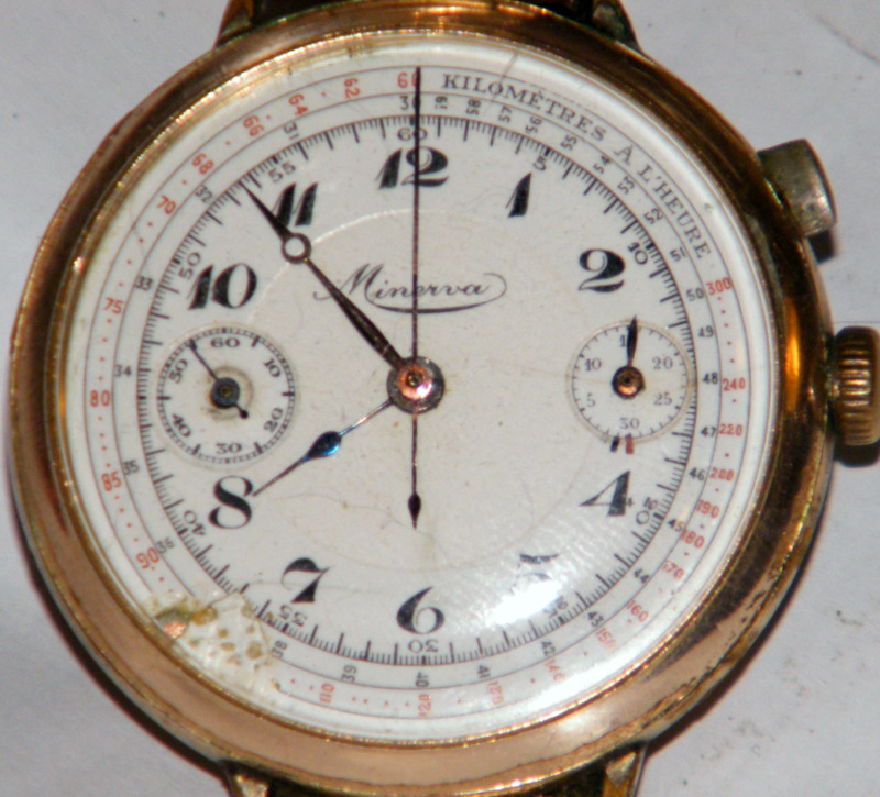

Eccomi qua con un Minerva preso recentemente, bello grande :D .

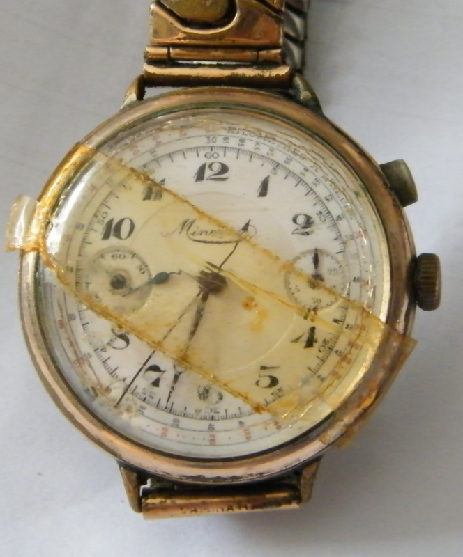

Quando l'ho preso si presentava in non buone condizioni, lancette piegate vetro e fondello tenuto con adesivo. Portato dall'orologiaio: mano magica, raddrizzate le lancette ha preso a funzionare.
Con vetro nuovo ha cambiato aspetto.

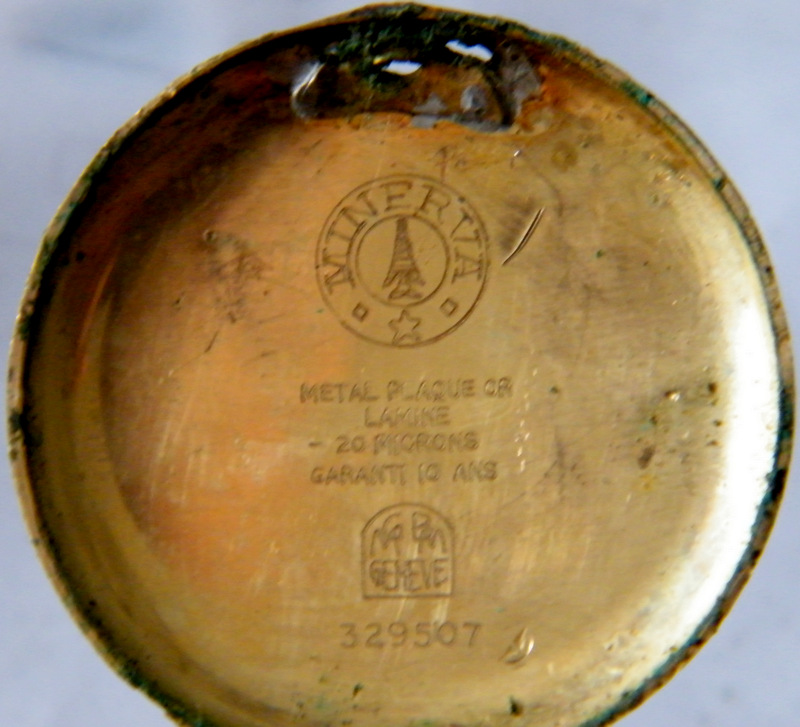

Il fondello è già stato riparato ma ha bisogno di ulteriore apporto di materiale perché bucato. Qualche consiglio in merito è ben accetto :o .
Le scritte sul fondello non sono precise e l '1 nella serie di numeri non è bene in fila, domanda: potrebbe essere la cassa non originale?

Minerva cal 19.9CH, siamo intorno agli anni 30, questo tipo di movimenti venivano anche dati in dotazione alla marina e all´aviazione verso la fine del secondo conflitto mondiale, fonti su internet. A me piace moltissimo!!! Certo che sara´ veramente un bel lavorone rimetterlo in ordine, ma niente di impossibile....Gran bel acquisto :2thumbs:

raro crono originale ma purtropo con cassa in pessimo stato
movimento di qualità.bada che la posizione 0 del contaminuti và rivolta in basso e non in alto come di consueto
Re: Cronografo Minerva monopulsante
MessaggioInviato: mercoledì 10 settembre 2014, 21:19
alcune lancette non sono originali,vale a dire quella del contatore dei minuti e quella dei minuti

Certo che il meccanismo deve avere qualcosa di magico per funzionare ancora con la cassa in quelle condizioni.... ma gli é passato sopra un camion? :smile:

ciao orologio molto bello per la cassa io mi sono rivolto al nostro forumista nonno armando orologiaio di grande esperienza il quale lo ha dato a suo figlio che con la saldatura al laser a ha ricostruito e chiuso dei buchi su una cassa malconcia doxa magari senti un parere suo ho pubblicato le foto del lavoro sul forum guarda qui
viewtopic.php?f=81&t=25221&p=255246&hilit=cassa+doxa#p255246 ciao buona fortuna tienici aggiornati

Grazie della dritta ,visto il risultato sul tuo Doxa contatterò Nonno Armando poi farò sapere.
