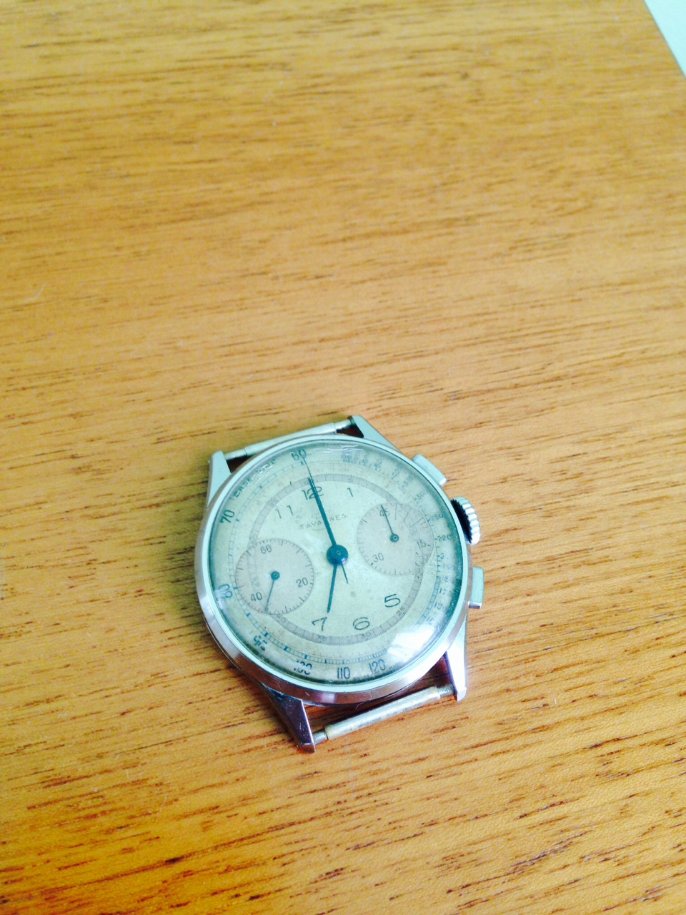

Nell'acquisto secondo voi si può andare tranquilli o è sempre meglio vederlo dentro...?
Vi sono mai capitati dei "falsi"?
Dovrebbe avere un Venus vero?

E' sempre meglio dare un'occhiata al calibro. Dovrebbe montare un Venus 175 credo.

È vero che c'è un Seagull praticamente identico usato "anche" per fregare i meno esperti?
nell'acquisto di un vintage , non basta assolutamente la foto del solo quadrante e gioco sfere,ma bisogna esaminare bene anche cassa,corona, fondello e movimento
dato che Cyma.Tavannes non ha mai prodotto movimenti cronografici propri,all'interno vi può essere un qualunque calibro delle ebauches e quindi è tutto da verificare
i falsi esistono e sono sempre in agguato ,anche se in orologi di costo contenuto come questo,una firma o l'atra non fanno grande differeza ,almeno dal punto di vista del valore economico

Sono tornato ora. Preso. È un Venus...magari dopo posto un paio di foto, ma la corona di carica non gira piú in un senso e nell'altro gira ma non carica...orologio fermo...

la corona di carica non avanza probabilmente perché la molla è carica al massimo,mentre all'indietro va perché in tal senso non agisce su nulla, per non causare guai maggiori non insistere sulla corona di carica ma apri il fondello e soffia sul bilancere,cosi' facendo talora l'orologio parte. una buona revisione del movimento è comunque la cosa migliore
e ricorda che con i vintage i problemi meccanici ci sono spesso :mrgreen:

Ho provato. Soffiato per circa 5 minuti (non continuamente :-) )...non prende il giro e si ferma subito...

Talmente raro che eviterei di martirizzarlo,senza effettuare prima una bella revisione :grin:

...venerdí era giá a fare revisione e rimetterlo "a nuovo"...quando ritornerá a casa posterò un po' di foto...!!!
Re: tavannes chrono
MessaggioInviato: lunedì 4 agosto 2014, 8:43
dopo aver visto il movimento con regolazione micrometrica a collo di cigno (piuttosto rara in orologi di questa fascia) mi complimento per l'acquisto
