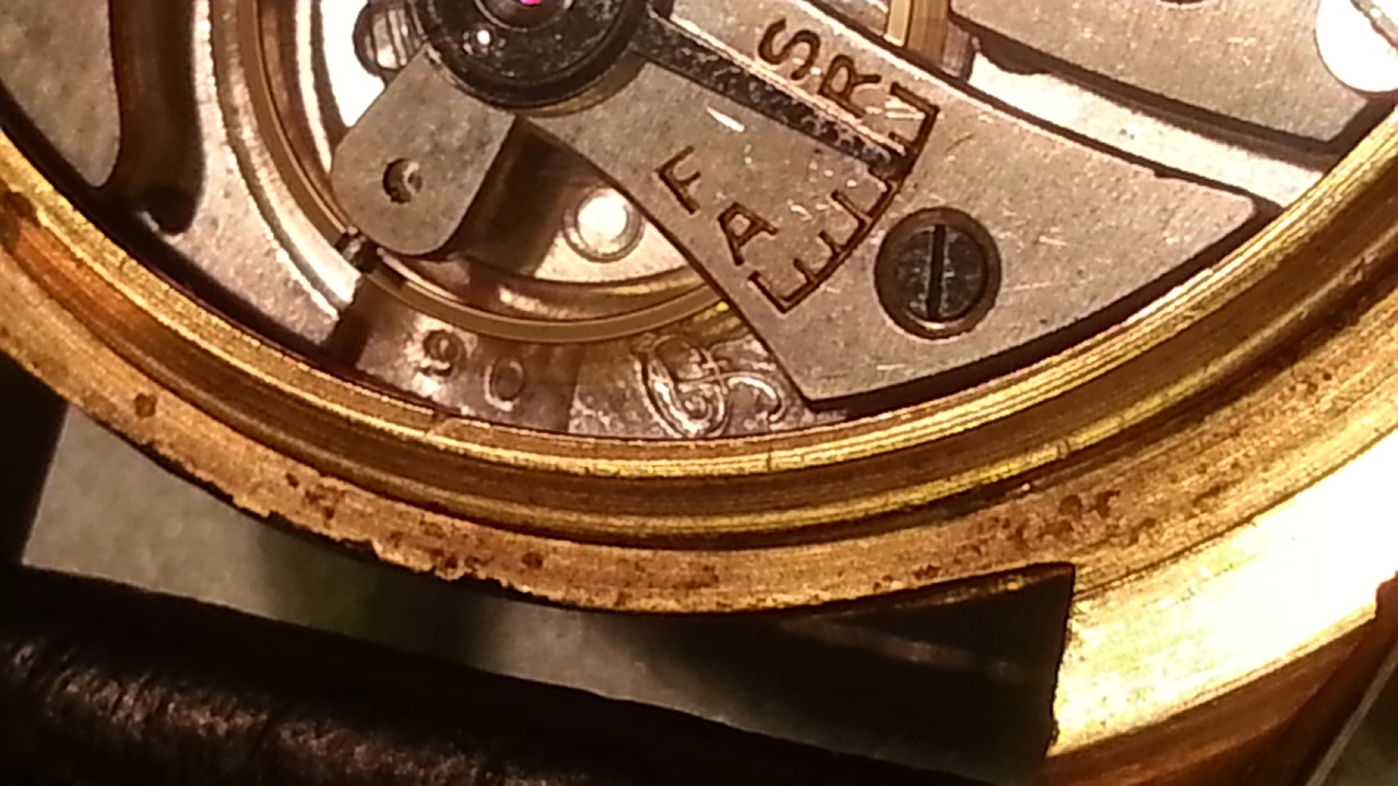

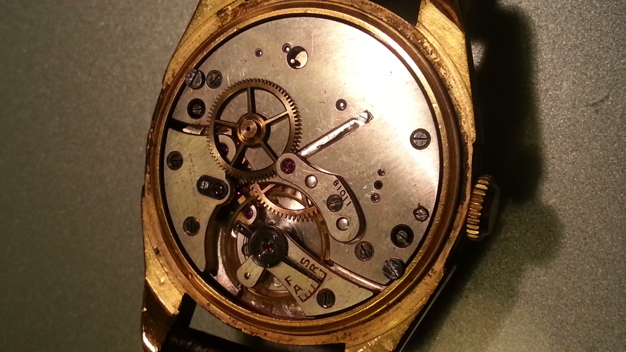

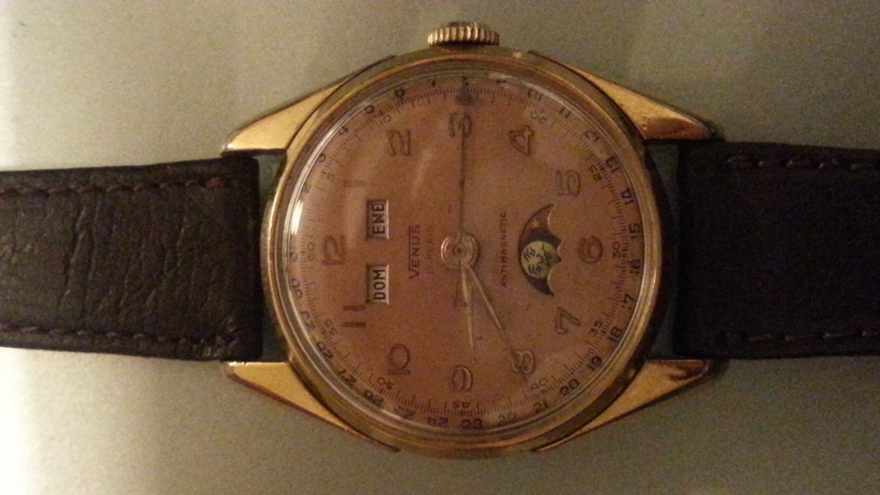

smontandolo mi sembra qualche altra cosa ... qualcuno sa identificarlo?
grazie
MessaggioInviato: mercoledì 30 gennaio 2013, 21:05
Messaggi: 1565
Località: Calabria
E' un Valjoux cal. 90
Tourbillon
tourbillon
MessaggioInviato: mercoledì 30 gennaio 2013, 21:34
Messaggi: 1538
Località: Irpinia
Provincia: Avellino
Questa è la scheda tecnica
http://www.ranfft.de/cgi-bin/bidfun-db. ... Valjoux_90
MessaggioInviato: mercoledì 30 gennaio 2013, 22:05
Messaggi: 721
E che ci fa su un venus?

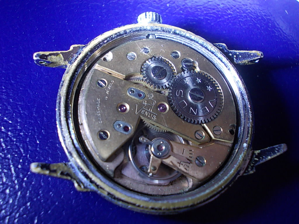

si anche io e devo dirti che nonostante sia sozzo è di una precisione strabiliante...vorrei rimetterlo in sesto totale...mi piace troppo dammi un consiglio se puoi grazie

mi dispiace di contraddirti ,ma venus ha fabbricato e commercializzato orologi di manifattura completi io ne ho uno su base fhf 26 ma davvero molto ben realizzato e modificato dalla casa con tanto di logo suo e ,in giro sul forum dovrebbero esserci le locandine pubblicitarie dell'epoca...
non si può fermare il tempo , ma spero non si fermi mai il mio segna tempo e che nessuno mi dica mai che , ho fatto il mio tempo !
MessaggioInviato: martedì 21 maggio 2013, 20:53
caro amico,per orologio di manifattura comunemente si intende un orologio costruito con movimento proprio,per cui, se come tu stesso dici, monta un calibro FHF non è di manifattura.In secondo luogo,la ditta Venus che assemblava orologi con meccaniche di varia oprovenienza non è la Venus Ebauches SA che faceva parte del consorzio insieme a Landeron e Reymond/Valjoux e che produceva esclusivamente movimenti e non orologi finiti
La Venus ebauches Sa ha prodotto movimenti per tutte le case ,ma specialmente per Breitling
La ditta Venus che ha firmato l'orologio soggetto di questo articolo non aveva alcun rapporto con la ditta che produceva movimenti,anche il logo delle due ditte era diverso :una stella per la produttrice di movimenti,un busto raffigurante la dea venere per l'altra
Comunque sei in buona compagnia perché ,data l'omonimia ,molti hanno sempre creduto si trattasse della stessa ditta :D

allora aspetta che spero di farti vedere il mio che ha le stelle e la dea insieme

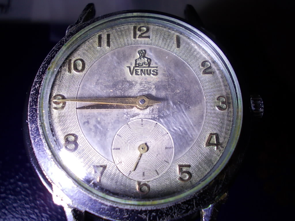

Immagine questo è il dial..scusa la mia ignoranza ma sono davvero un neofita alle prime armi..e a me sembra che sia il logo grafico che quello figurato convergano in una sola casa di produzione..da quello che mi pare avere compreso leggendo di qua e di la

le stelle sul bariletto di carica sono assai comuni in molteplici orologi di varie marche ,il simbolo Venus si trova ad di sotto del bilancere ed è sempre inscritto in una cornice che è il simbolo delle ebauches
Mi spiace ma devo ribadire che questo Venus non ha nulla a che fare con la Venus ebauches SA

umm allora scusa potresti dirmi che orologio è questo che monta un calibro fhf26 modificato..e chi lo ha modificato?
grazie almeno sta notte potrò dormire....ah volevo ricordarti che in origine questo era un 17 rubini e adesso dopo la modifica di qualcuno è diventato un 19 rubini chissa chi, si prende tutto questo fastidio ?
