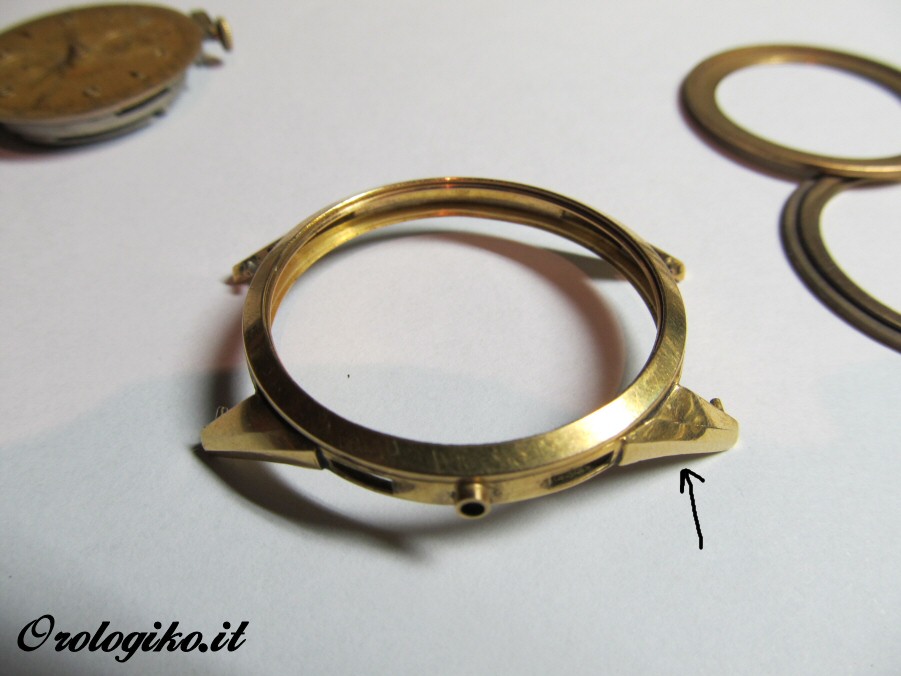

Doveva finire in fonderia per la cassa in oro 18k, ma non so se ho fatto bene a comprarlo. :(
Cioè sono felice per il per il movimento il calibro 1275, però la cassa ha dei problemi con due anse un pò sfondate, non sono oro pieno ma scatolate ed ora non so che pesci pigliare, pensavo di provare a spingere dai fori delle anse internamente e ribatterle con dei legnetti ma la vedo dura.. :shock:
Oppure portarla dall' orafo che sappia fare questa tipologia di lavori.
Nella peggiore faccio fondere la cassa e pace all' anima sua, tanto l'ho pagato il solo valore dell' oro e quindi non dovrei rimetterci e lo incasso in cassa d'acciaio, ma questi marriage li odio..
Cosa mi consigliate?

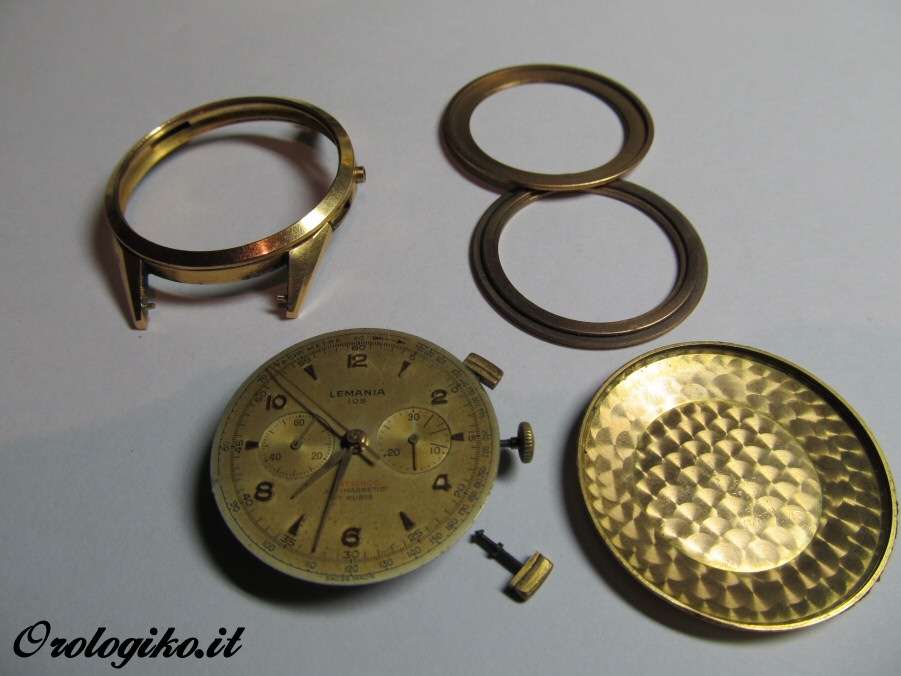

Eccolo:

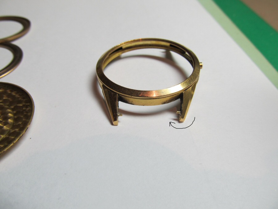

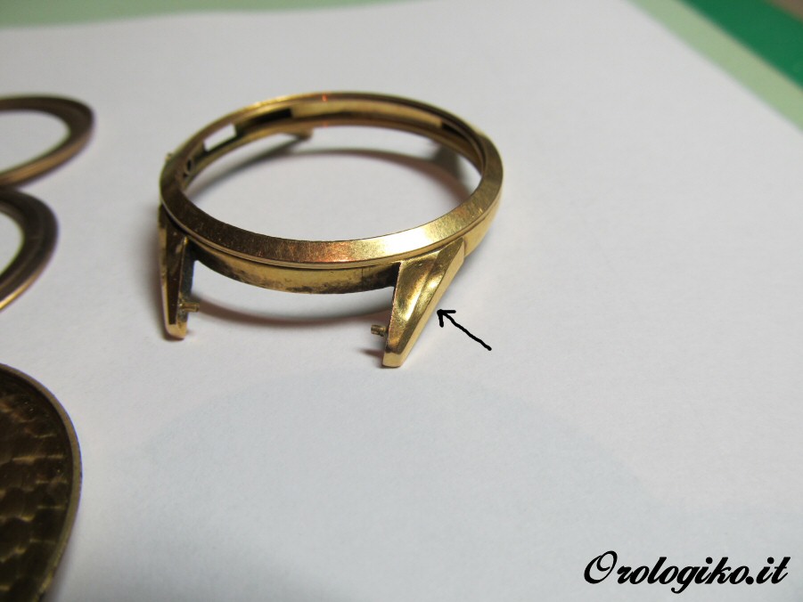

Qui il primo bozzo nell' ansa, meno evidente.. si fa per dire.. :D
Questo bozzo e bello rientrato.. :shock:
Le altre due anse dal lato opposto non hanno bozzi ma una è imbarcata

potresti levigare dove c'è la rientranza riempire con acciaio liquido e poi rifinire il tutto con foglia d'oro è solo un'idea da neofita chiaramente :-D

Contatta kelorkilé,lui anni fa fece ebbe lo stesso problema
con un cronografo in oro,medesima tipologia.
Nel suo caso intervenne un professionista francese(forse Milanez?)

Io affiderei la cassa alle amorevoli cure di un Orafo. Ne vale la pena.
Quoto, un orafo te la scalda e te la raddrizza facilmente!

Facciamo un ipotesi:
Un pazzo potrebbe scaldare molto lentamente l'ansa in questione,
l'aria all'interno inizierebbe a dilatarsi creando pressioni non da poco.
l'ansa potrebbe:
1) esplodere (e per questo il pazzo farebbe bene a proteggersi)
2) cedere in un qualche punto (aprirsi)
3) il pazzo potrebbe avere molta fortuna e la pressione andrebbe ad agire sulla bombadura spingendola all'esterno. A questo punto il pazzo potrebbe ribatterla, e portare a termine il lavoro.
Come si dice queste é una storia di pura finzione non si fa riferimento a fatti o persone reali.
Una persona normale porterebbe la cassa da un orafo.

Ciao Oldtime , non è che vuoi stupirci con un nuovo miracolo e ti stai preparando il terreno? La sistemazione di quella cassa è certamente una bella impresa ma, se fossi in te, mi piacerebbe molto affrontare tale sfida. Penso che costruendoti dei brunitori adatti, che possano entrare nelle anse e scaldando con molta attenzione la zona interessata, si possa riuscire a sistemare il tutto. Faccio il tifo per te e se vedi che la cosa è troppo difficile puoi sempre affidarla ad un bravo orafo. Aspettiamo gli eventi. Ciao Astorre

Grazie a tutti per i consigli!! 8)
Per Astorre, in effetti la voglia di sfidare quelle ansette c'è l'ho :grin:
Non ho ancora provato a farci nulla ma non credo che riuscirò a fare niente di buono, sicuramente mi manca la malizia e bravura di chi si intende di queste cose.
Che ci proverò è sicuro.. aspetto solo l'ispirazione giusta al massimo finisce dall' orafo.. :D

Su la bozza se saldi un chiodino d'oro lo puoi tirare...poi lucidi il tutto...come fanno i carrozzieri con le parti scatolate.

Si l'ho pensato, ma è l'oro che mi manca.. a meno che mi sciolgo la fede.. ma mia moglie mi ammazza.. :grin:

Penso che tu abbia fatto bene a salvarlo: un crono Lemania non meritava una fine ingloriosa.
E se non dovessi riuscire (tu direttamente o l'orafo) a ripristinare perfettamente la cassa in oro, c'è sempre la possibilità di sostituirla con una laminata nuova, in modo da rispettarne la coerenza con il colore del quadrante e gli indici. :wink: :)

Orafo subito, non ci mettere le mani puoi peggiorare e non è detto che poi puoi rimediare. tiserve però un orafo con le controp.... :-D
Ho visto fare dei disastri da quindi occhio. Altra soluzione è cercare ormai un raro cassaio.
