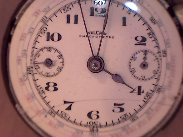

:grin: mi è stato regalato questo vulcain cronograf monopulsante sporco ma funzionante, ricordo di mio nonno e le mie zie si sono vendute tempo fà la cassa d'oro.
E' possibile trovare una cassa per contenerlo? chi mi può dare un consiglio?

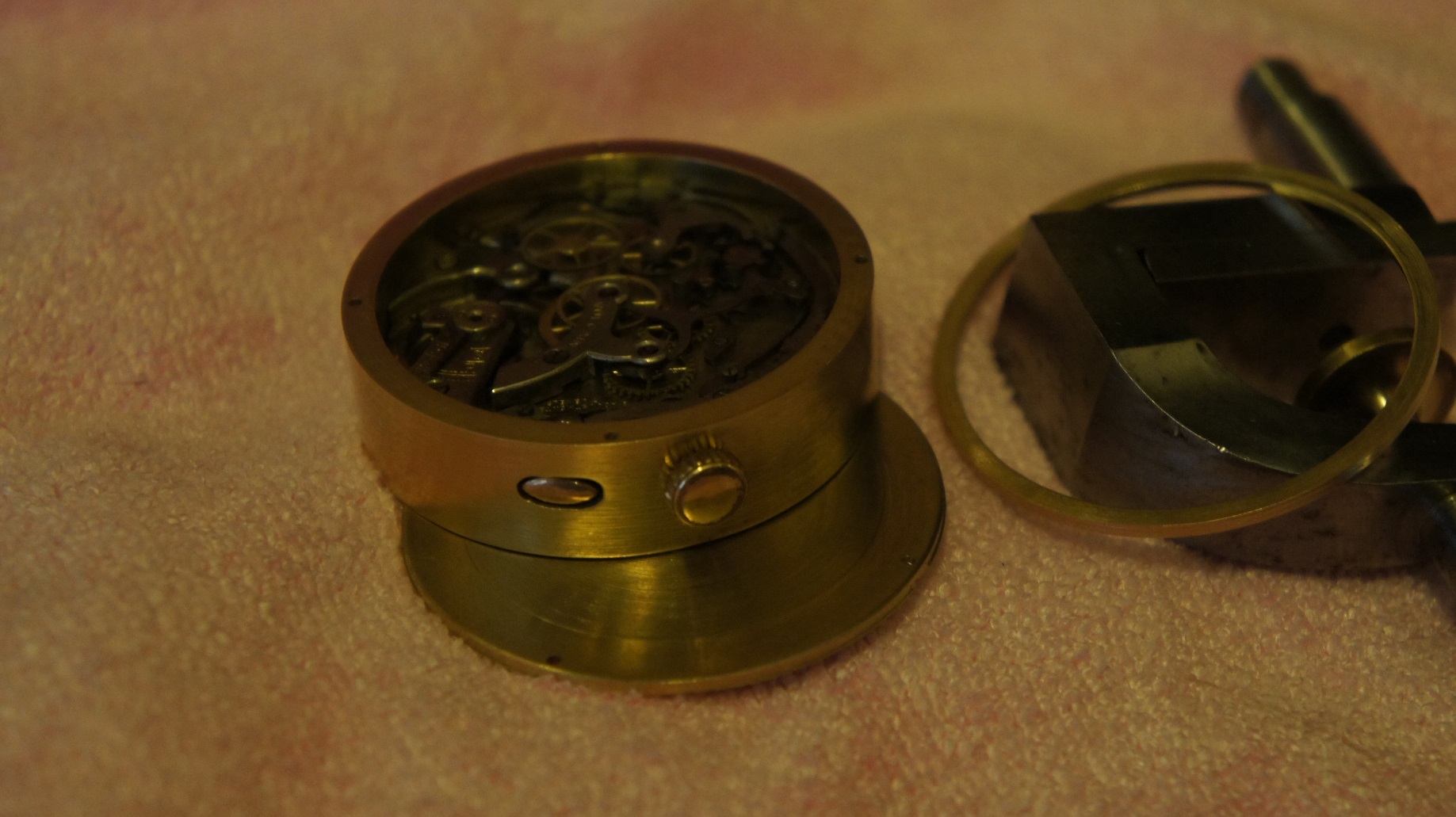

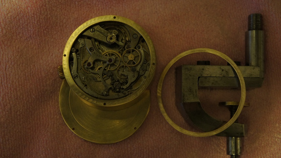

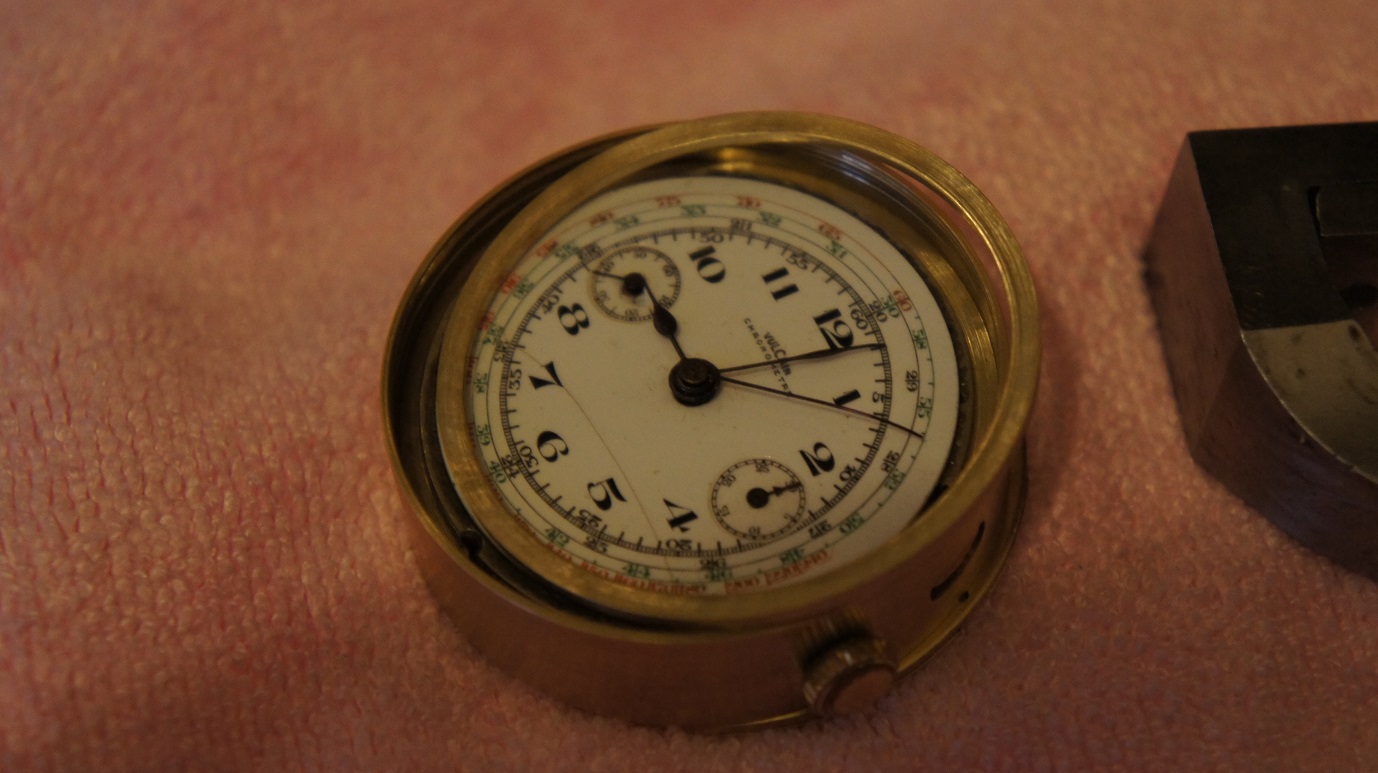

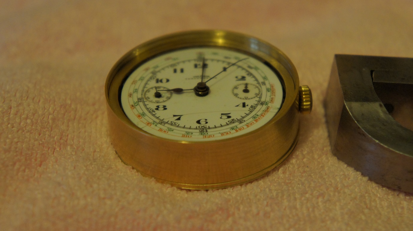

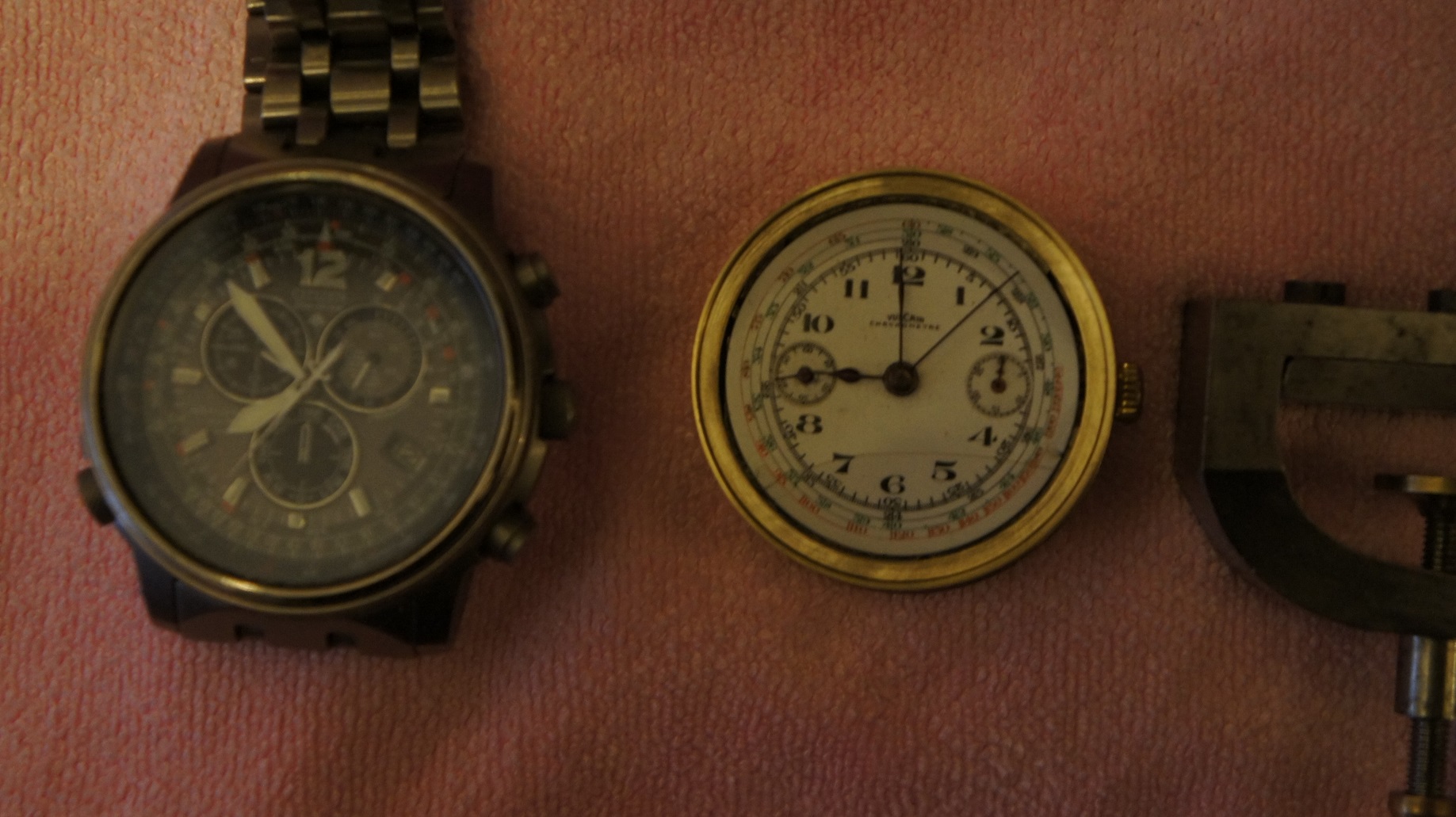

allora che fare... me la sono inventata e questo è il risultato questo è solo il prototipo http://www.orologiko.it/public/12/DSC01930l.jpg[/img] ha le stesse dimensioni del mio citizen http://www.orologiko.it/public/12/DSC01931l.jpg[/img]
http://www.orologiko.it/public/12/DSC01932l.jpg[/img]
http://www.orologiko.it/public/12/DSC01934l.jpg[/img]
vorrei un aiuto per i vetri pensavo a quelli citizen in vetro minerale ma dove trovarli? ps. non sono un professionista ma un pensionato classe 1944 che cerca di passare il tempo facendo qualcosa che mi dia soddisfazione e basta!
Grazie comunque della vostra affettuosa amicizia un saluto affettuoso Antoniojavascript:emoticon(':)')
Antonio Mennella

Non ti offendere, è sicuramente apprezzabile la tua voglia di "fare", però in questo caso io ti consiglierei di insistere a cercare una cassa monopulsante in qualche negozio di forniture per orologiai o su internet. :)

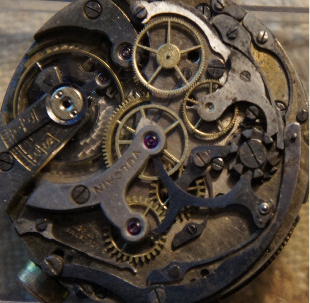

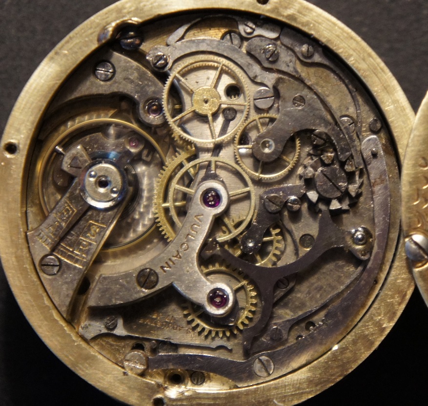

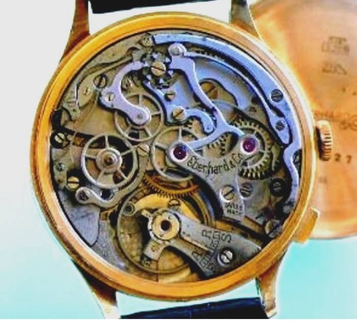

la cassa la sto cercando ma volevo dare una'casa' al movimento il cui diametro è di 36,5 mm .
Secondo voi che calibro è? Sarebbe possibile avere un esploso?
a me sembra Calibro 16000 (Valjoux 65), varietà monopulsante: Diametro 36.0 mm, 16”’, un pulsante, carica manuale, 1/5 sec, registro 30 min., rodiato, leve satinate e bisellate, 17 rubini, scappamento ad ancora, bilanciere monometallico con viti, spirale Breguet, 18000 Alt/h.
ma non corrisponde la 'meccanica....
:sad: aiutatemi come ripeto lo faccio solo per passione mi piacerebbe lasciarlo a mio figlio come ricordo
Antonio Mennella
