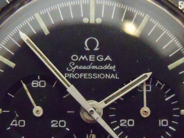

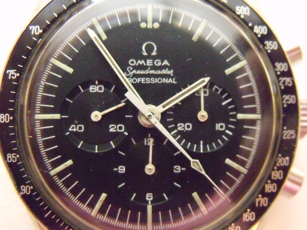

Chiedo che rarità può avere e quanto si può realizzare.
L'orologio è in ottime condizioni tutto originale in tutte le sue parti , il quadrante è originale dell'epoca , sfere originali d'epoca , la cassa è in ottimo stato , il movimento è inpeccabile.ImmagineImmagineImmagine

Ghiera e quadrante non sono del 321. :D :D :D

se fosse un PRE-moon , non avrebbe la scritta professional...

Io dico calibro 861 e produzione dal '69 in poi.
Perchè non lo apri?

Buon giorno a tutti risponderò uno alla volta :
1 ) la scritta professional che mi risulti in casa Omega è stata adottata da questo modello iniziato nei primi anni 60'.
2 )Se Il quadrante non è del 321 e di quel modello che è stato in produzione dal 1964 al 1968 , ma come mai sendo i numeri di movimento e di cassa timbro sotto quadrante è a cavallo tra i 1965 e il 1966 e nasce non braccialato ma con il cinturino.
3 ) L'unica cosa che anche io ho dubitato è la ghiera , ma anche qui ci sono 2 cose che potrebbero confermare , A) il proprietario lo ha comprato nuovo così e secondo le opzioni dell'epoca quella ghiera era già disponibile su richiesta del clinte.
Tutti i dati da me scritti sono stati trovati su libri omega confrontati su esplosi delle schede tecniche originali Omega.
Secondo me è originale al 90%.

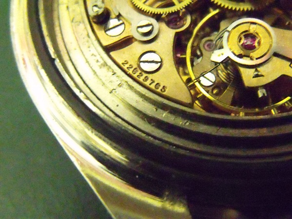

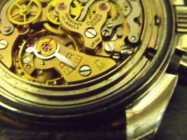

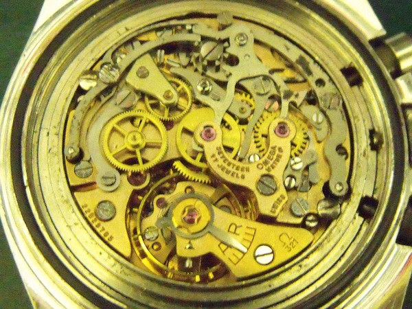

Se lo apri e posti foto dettagliate del fondello interno e del movimento abbiamo una base per risponderti.

Chiesto fatto uwalà.............. :cool:
Immagine Immagine

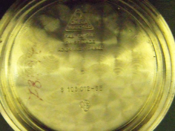

Caso difficile!
La cassa è giusta per quel fondello, 105.012, ed il calibro 321 si trova in un range compatibile.
Le sfere e la ghiera sono successive ma il problema più grosso è il quadrante; quello montato è un mix tra quelli per 321 (indici lunghi) e 861 (logo stampato).
Lo hai smontato mai? Hai una foto del retro?
Un vero rompicapo! :o

Si l'orologio l'ho revisionato io stesso , il retro del quadrante riporta l'epoca tra il 64 eil 68 e ho controllato attraverso sempre libri omega all'epoca le ghiere fornite in vari nazioni del mondo solo varie e questa ghiera era già in produzione nel 1965 , le sfere sono originali montano trixo e comunque su 2 inceclopedie datate anni 70 che ho ci sono 2 modelli simili pre moon watch del 1966 e 1967 .
comunque complimenti perchè all'inizio anchio ho fatto le stesse considerazioni , ma dato i fatti e codici controllati contro ogni mie previsioni l'orologio è corretto.

Se il retro del quadrante riporta delle scritte probabilmente è ristampato: mistero risolto! :D
