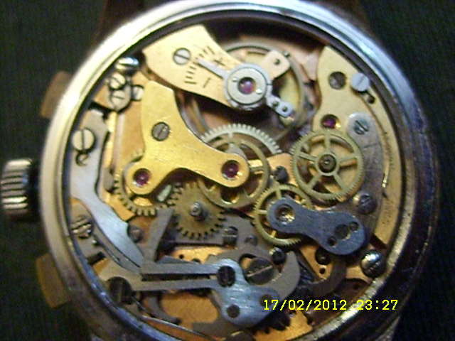

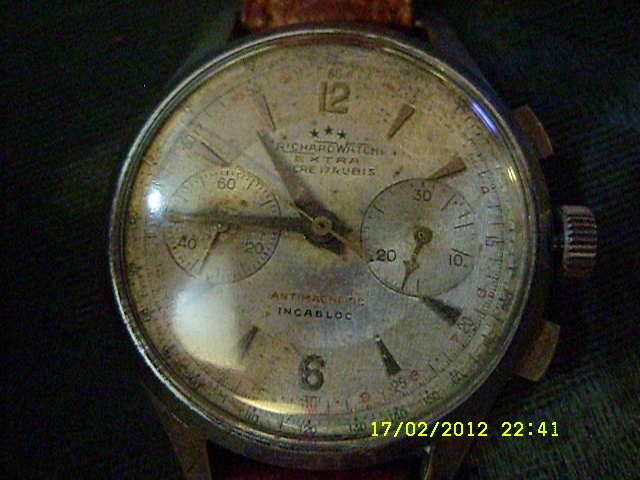

è un richard watch onestamente,non conosco questo marchio,ed è un orologio che ho trovato catastroficamente in un cassetto tra attrezzi,tenuto lì da mio padre, di cui forse ne ignorava l'esistenza...vi posto qualche foto,perchè vorrei capire che movimento monta,ciao grazie...
Meglio un buon orologio che un rottame!
MessaggioInviato: sabato 18 febbraio 2012, 1:03
Messaggi: 2739
Località: Irpinia

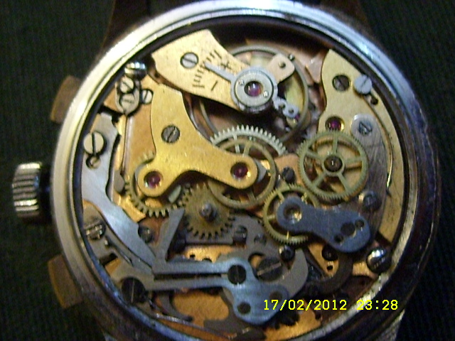

Ciao, è un Landeron 148 o simili visto la doppia leva che agisce sulla navetta dell'azzaramento!!!
Movimento robusto e affidabile di grande produzione!!!!

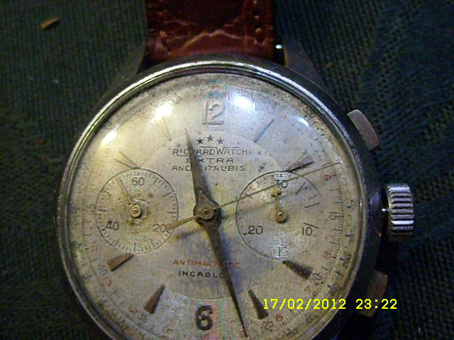

Corona non coeva , ma un gran bel pezzo , da smontare, pulire e oliare per bene. Per il quadrante puoi utilizzare un cotton fioc , ovviamente senza nessun tipo di solvente. Le lancette puoi benissimo sostituirle se vuoi, per il resto puoi smontare e se vuoi farlo in "fai da te" ti basterà comprare dell'ammoniaca , ovviamente diluita 1/ 5 con acqua, lasci i pezzi in ammollo per 2/3 ore e poi asciughi per bene , passi del moebius e rimonti il tutto.
Buon lavoro e complimenti.
Ma dove li trovate questi cassetti ??? :grin:

Bello, merita un bel restauro, magari anche una ristampa del quadrante non sarebbe male..

Bello. Io il quadrante non lo cambierei. E' bello cosi...Un anziano mi disse che un vecchio orologio con un quadrante nuovo è come una anziana 70enne con la pelle di una 20enne..... :grin:

Strano che sul quadrante ci sia scritto incabloc, ma incabloc non e' certo...

la mollettina si vede poco, ma c'è... o almeno credo...:D

bello. strano xro' la scritta incabloc.
