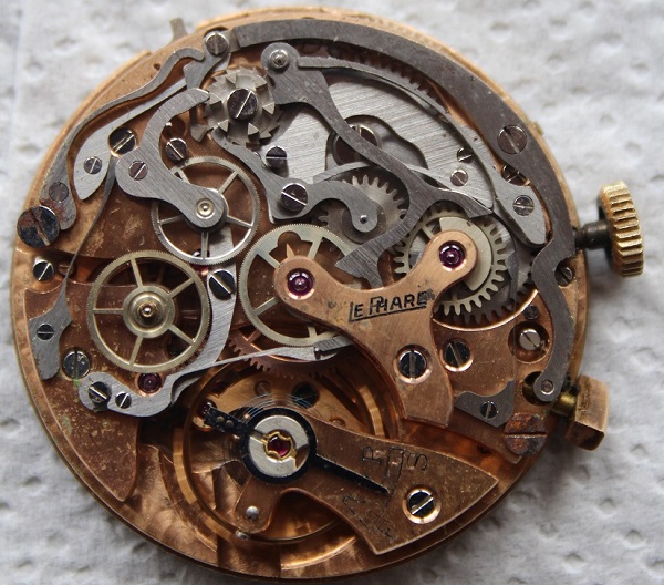

Salve amici,
come da oggetto vorrei sottoporre ai più esperti questo bel movimento di grosse dimensioni (36,5mm) di cui non riesco ad identificare il calibro esatto e conseguentemente stabilirne la datazione. Così grosso era concepito per il polso? E' incabloc ergo penso posteriore al 40.
In particolare mi ha colpito una leva che sembra bloccare la ruota secondi crono che non avevo mai visto. Il movimento è in ottime condizioni e perfettamente funzionante ma sprovvisto di sfera secondi crono e cassa.
Se qualcuno può indicarmi dove reperire questi pezzi coevi al movimento mi farebbe cosa assai gradita! :2thumbs:
Grazie per l'attenzione.
Landeron_ruotacolonne600.jpg [ 170.41 KiB | Osservato 3778 volte ]

non penso sia un landeron,ma un valjoux 65 alias Eberhard 16000 in versione monopulsante
di solito questi calibri erano riservati a Eberhard,ma sono note anche alcune eccezioni

Ah questo spiega il perchè non trovavo nulla... cercavo nel posto sbagliato!

Non uno, ma 2 pulsanti calibro 16''' Huga 17R - 16000 su Valjoux 65. :D
Il pulsante però è uno. Questa è una delle poche certezze che ho! :grin:

Ciao, il pulsante è uno però la cassa presenta due tasti di cui uno a slitta serve per azionare la leva che hai indicato.

Ottimo 8-) , la faccenda "cassa" si complica ulteriormente.

Grazie kelorkilé, adesso tutto è chiaro. Come è chiaro che trovare la cassa è quasi impossibile. Io però voglio aggrapparmi a quel "quasi" 8-)
