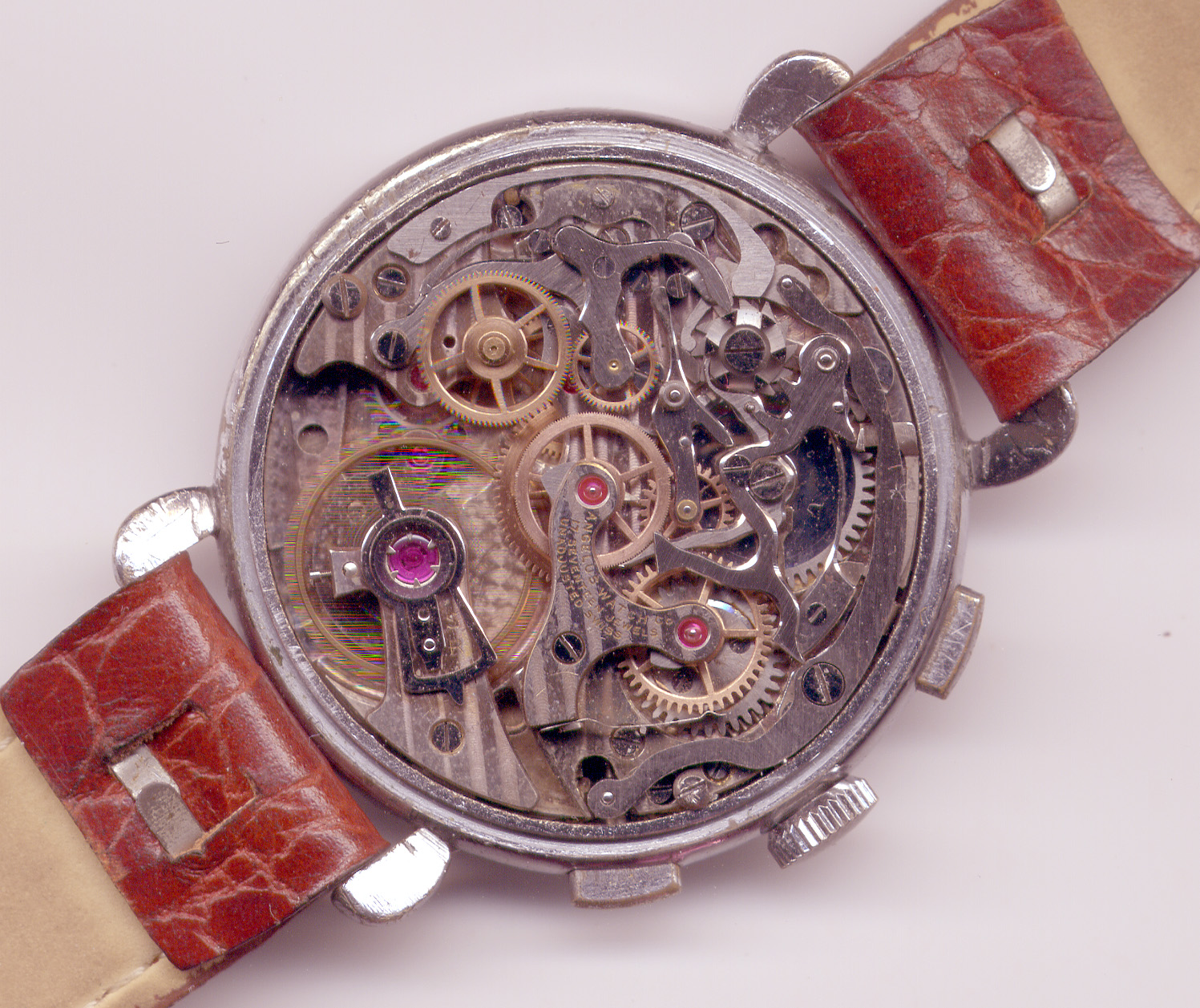

salve a tutti e molto che non ci si sente. volevo farvi vedere il mio ultimo acquisto, e vorrei sapere da voi che ne pensate. vorrei sentire giudizio anche da audiomann e mario. x me il quadrante e originale solo che potrebbe essere ritoccato guardando l'orologio di fronte il contatore di destra dalla parte del 15 che ne dite? e una mia impressione si intende. ivan

Ciao Ivan,
prima di tutto è molto bello! Però c'è qualcosa che non mi convince nel quadrante, forse è grattato via il trizio dai numeri e la scala tachigrafica sembra essere non concetrica a l'altra con qualche linea non ben allineata.
Riesci a fare una foto/macro con meno riflessi.
In ogni caso mi piace!

Il ponte non mi convince.
Il mio militare e' cosi' !!

...in effetti concordo con audiomann....meno riflessi è meglio.
Piace molto anche a me :o

il quadrante secondo me e' originale non so se sia stato ritoccato , comunque potrebbe essere un effetto di fotografia. x quanto riguarda il movimento shaft e originale tranquillo se tu vai a vedere i movimenti dell'epoca 1940 come il mio scrivevano solo angelus, il tuo e' sicuramente piu' recente tipo del 1950 che scrivevano tutte quelle cose sul ponte. credimi e cosi'

Grazie ma lo sapevo, visto che ne posseggo ben 12 + 2 chronodato, ma mi riferivo piu' precisamente al colore del ponte.
Ti posto una foto del mio simile al tuo, mi sembra strano un ponte di quel colore che discorda con il resto, non credo che Angelus facesse cose del genere, comunque tutto e' possibile. Forse e' stato sostituito negli anni o forse e' nato cosi'.

grazie mario, scusa la mia ignoranza ma non avevo capito. comunque vedo che anche tu su un movmento hai il ponte di colore dorato come il mio. sei sempre molto tempestivo nel ricordare che ne hai 12. e del quadrante cosa ne pensi? buona domenica

Se guardi le 12 foto dello stesso orologio, nella foto di dx ti accorgi che non e' dorato, quindi nella foto di sx , dove sembra dorato e' solo un problema di illuminazione.
Tempestivo ... ?? Non voglio assolutamente far pesare la mia collezione, ma intendevo dire che forse ho modo di fare piu' confronti dal vivo senza dover cercare sul web. A me basta guardare in casa.
Per quanto riguarda il quadrante per me e' ok e simile a quello mio postato.

grazie shaft . comunque potrebbe esere un effetto luce e fotografico anche sulla mia foto il ponte. ancora lo devo prendere questo orologio, anche se gia' acquistato.

Ciao Amici, complimenti per il crono Angelus, bellisimo per me. Tutto originale il cuadrante, il calibro 215 originale, solo che qualcuno ha troppo lucido il ponte e l'argento è mancante. Comunque si deve pensare che ha qualche anno.
