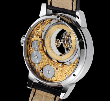

Cosa c’è di più affascinante che osservare la gabbia di un tourbillon che gira su se stessa? Se la ripetizione minuti è “il canto” di un orologio il meccanismo regolatore rappresenta “il cuore”: più che una prodezza meccanica sembra l’organo che dà la linfa a tutti gli altri componenti, il gran maestro che dirige un orchestra di centinaia di elementi. A Thomas – che già nel 2003 presentò il primo orologio da tasca del mondo provvisto di un tourbillon volante su due assi – sembrava di non aver ancora dedicato abbastanza rispetto a questa complicazione, quindi, gli parve logico procedere a raggiungere la tridimensionalità: il Triple Axis Tourbillon Regulator era già lì nella sua testa.
eccolo:

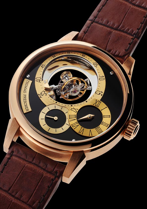

Perché un tourbillon volante è speciale? Perché un tourbillon è normalmente delimitato da ponti posizionati al di sopra e al di sotto che però purtroppo impediscono alla visuale di coglierne tutta la sua complessità. Per questo motivo Thomas Prescher ha scelto di sviluppare il suo tourbillon – completamente volante – imperniato su un solo punto, così che solo una minima zona potesse nascondere questo meraviglioso cinematismo. Un rebus orologiero risolto da Thomas con due ingranaggi conici al posto del più semplice sistema ingranaggio-ingranaggio. Tutto qui? No di certo… il passo successivo era bilanciarlo! Quando un oggetto è appoggiato su due punti trovare un equilibrio non è così difficile, ma quando un componente – per giunta chiave per ottenere la precisione – deve muoversi non su un solo piano, né su due, ma su ben tre, la faccenda diventa davvero complessa.
Il peso. Nonostante il meccanismo di un triple-axis tourbillon che includa la ruota dello scappamento, palette, l’ancora, la molla e la ruota del bilanciere sia estremamente leggero – pensate che la vite più piccola pesa meno di 1/1000 di grammo – è al momento molto pesante in relazione all’energia di cui si dispone normalmente. Una delle più grandi problematiche su un tourbillon multi-asse è quella di assicurare un ampia fonte di energia allo scappamento che è l’organo che regola la lettura del tempo.
Thomas ha risolto anche questo dilemma aggiungendo un dispositivo a forza costante all’interno della gabbia del tourbillon avvolto sul primo asse. Questo sistema trasmette energia direttamente allo scappamento per sei volte al secondo. Il treno principale dell’energia comanda il tourbillon e ricarica la molla del dispositivo a forza costante così che abbia sempre a disposizione sufficiente energia per lo scappamento. E’ la soluzione a forza costante di Jeanneret che non richiede leve che indeboliscano il sistema, ma lavora efficientemente sfruttando le diverse energie di della ruota di scappamento e della gabbia del tourbillon.
il movimento:
Il Calibro TP 3W6A.3 è formato da 327 elementi, 43 rubini, 2 molle di carica montate in parallelo, carica manuale e riserva di carica di 40 ore. La spirale è piatta e la ruota del bilanciere è in lega di rame-berillio, i ponti sono in ottone dorato. La frequenza di oscillazione è di 21.600 A/h (3Hz).
Ora un dettaglio sul tourbillon
Gli assi sono 3: il primo asse ruota in un minuto, il secondo in un minuto, il terzo in 60 minuti. Il peso del primo asse: 0,347 grammi
Il peso del secondo asse: 0,766 grammi
Peso complessivo con il terzo asse: 2,879 grammi.
Anche se meritava una parte così lunga dedicata alla sua tecnica il Triple Axis Tourbillon Regulator non è solo meraviglia meccanica: la cassa di 43 mm è in oro rosa 18 k, ma è disponibile anche in platino 950. Il quadrante è in Onice nero ed è – per ottenere una tonalità più profonda – il 50% più spesso di uno convenzionale. E’ possibile anche sceglierlo decorato guillochè a mano o su disegno personalizzato in argento massiccio. Il cinturino è in alligatore nero con fibbia del metallo prezioso abbinato alla cassa.
