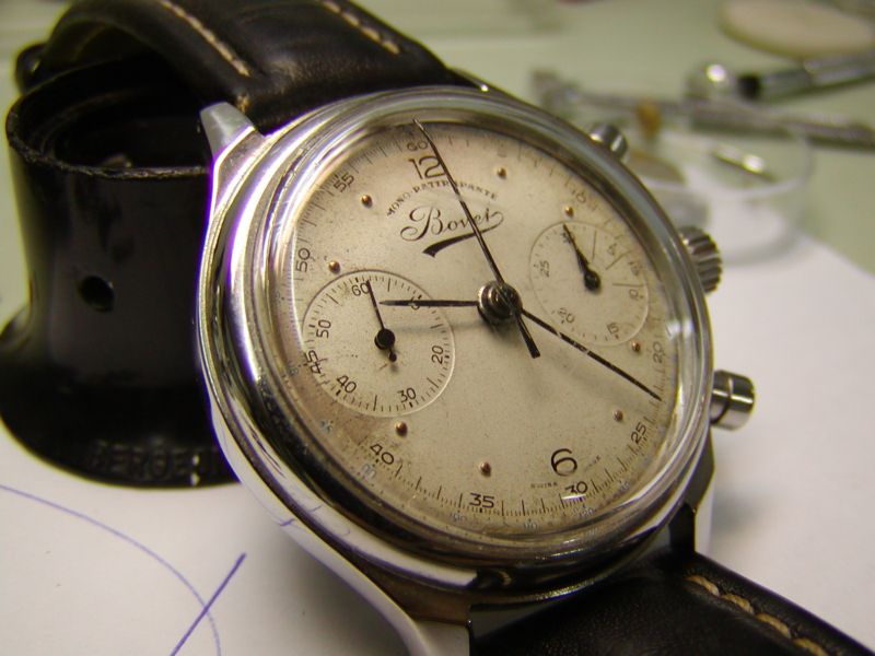

Su base Valjoux, cassa di manifattura Orantiqua e si vede anche che è la prima e unica realizzata :lol: , quadrante ristampato.
La molletta della ruota contaminuti non è l'originale ma della serie sucessiva, comunque conservo la vecchia nel caso mi venga voglia di rifarla esattamente come l'originale.
E' mio NON IN VENDITA

Quali sono i vantaggi di questo dispositivo?

Quello di poter fare una lettura senza fermare il cronografo :lol:

cassa fatta tu? scommetto fusione a cera persa :roll:
noo, solo il fondello è a cera persa, il resto di tornitura

ottimo lavoro, da vero mastro. Io casse non ne ho mai fatte, ma ho un progettino in mente, con un bel movimento da modificare , crono con suoneria a ripetizione ore e minuti :wink: e devo fare la cassa, mi sa che ti chiederò delle dritte, oppure se passi da me, ne discutiamo intorno a un bel tavolo apparecchiato con un ottima bottiglia di bordeaux, o barbera, dipende i tuoi gusti sul nero :lol:
Contaci, tra due mesi finisco la terapia, poi sono libero come un piccione viaggiatore :sauf:

SERGIO ma questo e' lowental o fratelli bovet? il pulsante a ore 2, permette di fermare e riprendere la cronografia senza rimettere a zero?(si dovrebbe poter estrarre il pulsante a ore 2 per questa funzione)complimenti ,molto bello

E' un Bovet, il pulsante a ore 2 ha funzione monopulsante, il pulsante a ore 4 per la funzione rattrappante 59 secondi.
