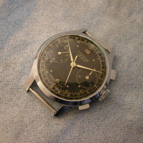

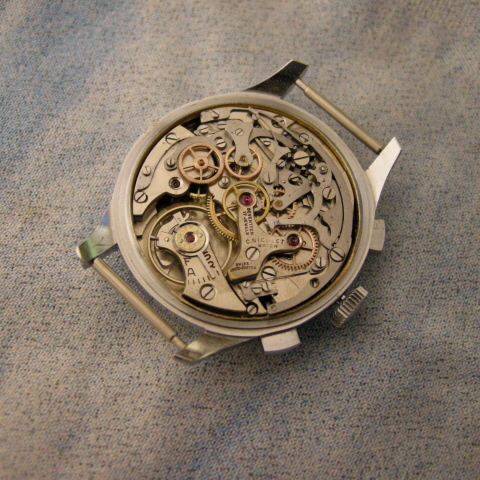

Ecco il mio più modesto Charles Nicolet, credo su Landeron 148,(se ricordo bene). La foto purtroppo non rende giustizia del quadrante, color bronzo dorato, molto bello e piuttosto inconsueto, nè del movimento, solo il lato "B" è venuto meglio...
Sono arrivato un pò tardi su questo topic, comunque meglio fuori tempo massimo, che non arrivare proprio. Non vi pare? :-(
Immagine__

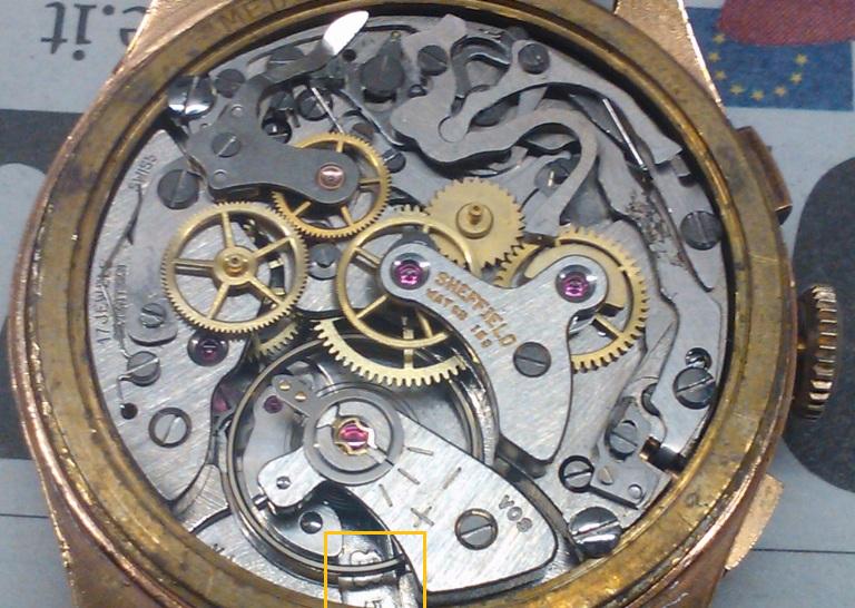

Questo invece è il mio Charles Nicolet.
All'interno però, come farò vedere non appena avrò la foto, non c'è il classico calibro Landeron.
Ma un movimento marcato sul ponte:
Sheffield Co. Suisse.
La domanda all'esperto: c'è una ragione per questa difformità?
MessaggioInviato: lunedì 13 giugno 2011, 12:49
Messaggi: 3428
che sia stato assemblato dalla SHEFFIELD - SHEFFIELD Watch Factory Ltd Bienna(oppure hanno cambiato il ponte...come succedeva spesso) :-o
Grazie arcana,
per tua maggiore informazione e come avevo promesso questa è la foto del movimento.
Che ne dici?
MessaggioInviato: lunedì 13 giugno 2011, 15:47
Messaggi: 3194
Località: Tarentum
Piero Tiepolo ha scritto:
Grazie arcana,
Che ne dici?
A mio parere, così come intuito da Arcana, pur essendo il ponte marcato SHEFFIELD, il movimento mi pare comunque Landeron 51 (come s'intravede parzialmente dall'incisione sotto il bilanciere).
Correggetemi se sbaglio.
Immagine__
γνῶθι σεαυτόν-Nosce Te Ipsum
incisione sotto il bilancere?
Se specifichi meglio cosa dovrei vedere faccio una foto?
tutto stà scritto quà alle volte(L 51o 54)il tuo é "recente" anni 60'
visto la presenza della lira e anti choc sul bilancere
altrimenti sulla platina per alcuni più vecchi
