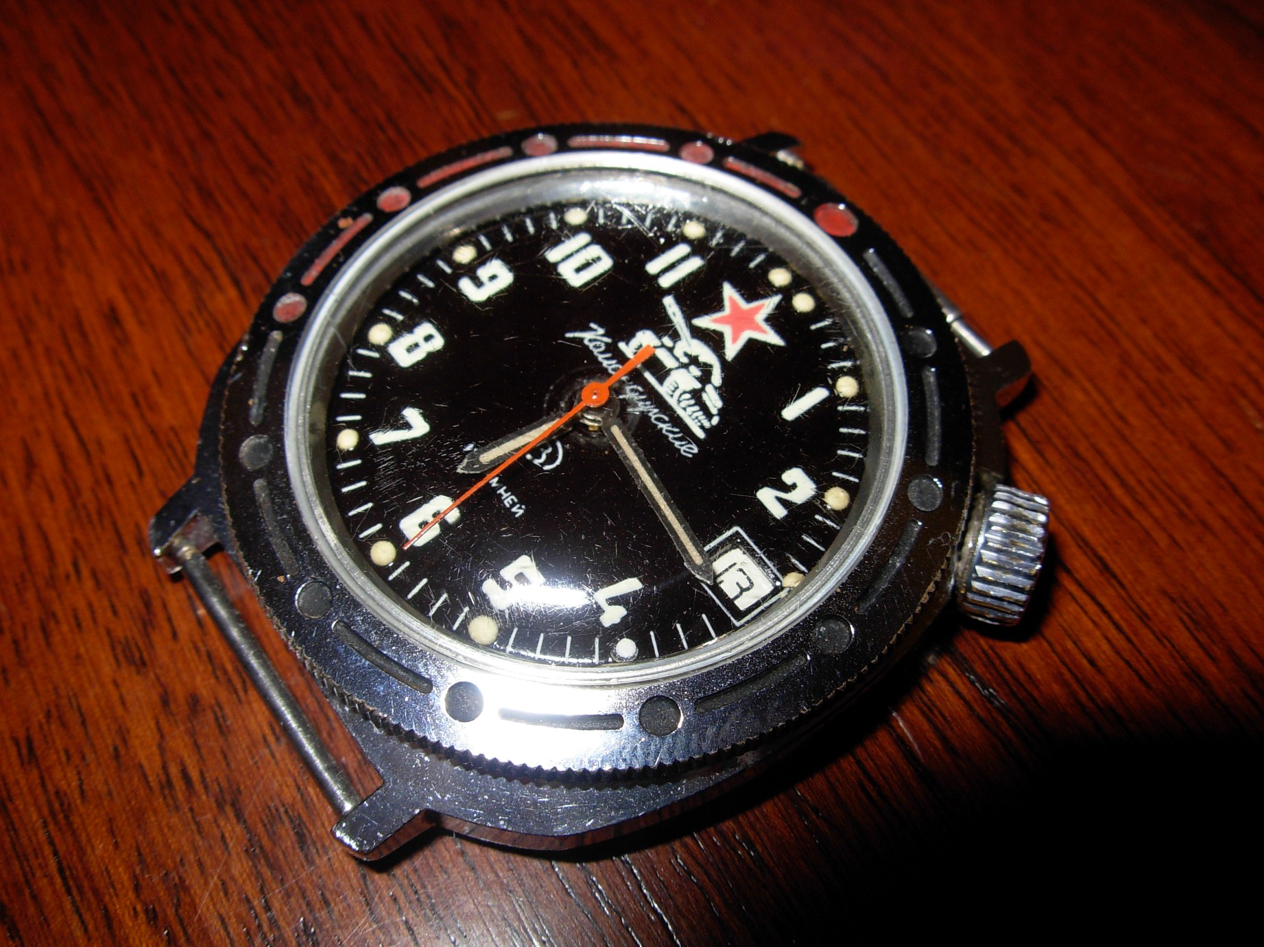

Al vostok ho tolto il cinturino e la corona (il pomeriggio mi ero mangiato due intrigo al cacao :-D ). Quindi ho pulito la cassa con un panno umido e sapone di marsiglia e l'ho lucidata con il duraglit per argento come ha suggerito Mattia.
A questo punto ho provveduto alla pulizia del plexi ma siccome non era ridotto così male e non avevo ne carta ne pasta abravisa ho usato il dentifricio e devo dire che i risultati sono stati sorprendenti.
Adesso sto aspettando un nato nero da abbinarci.

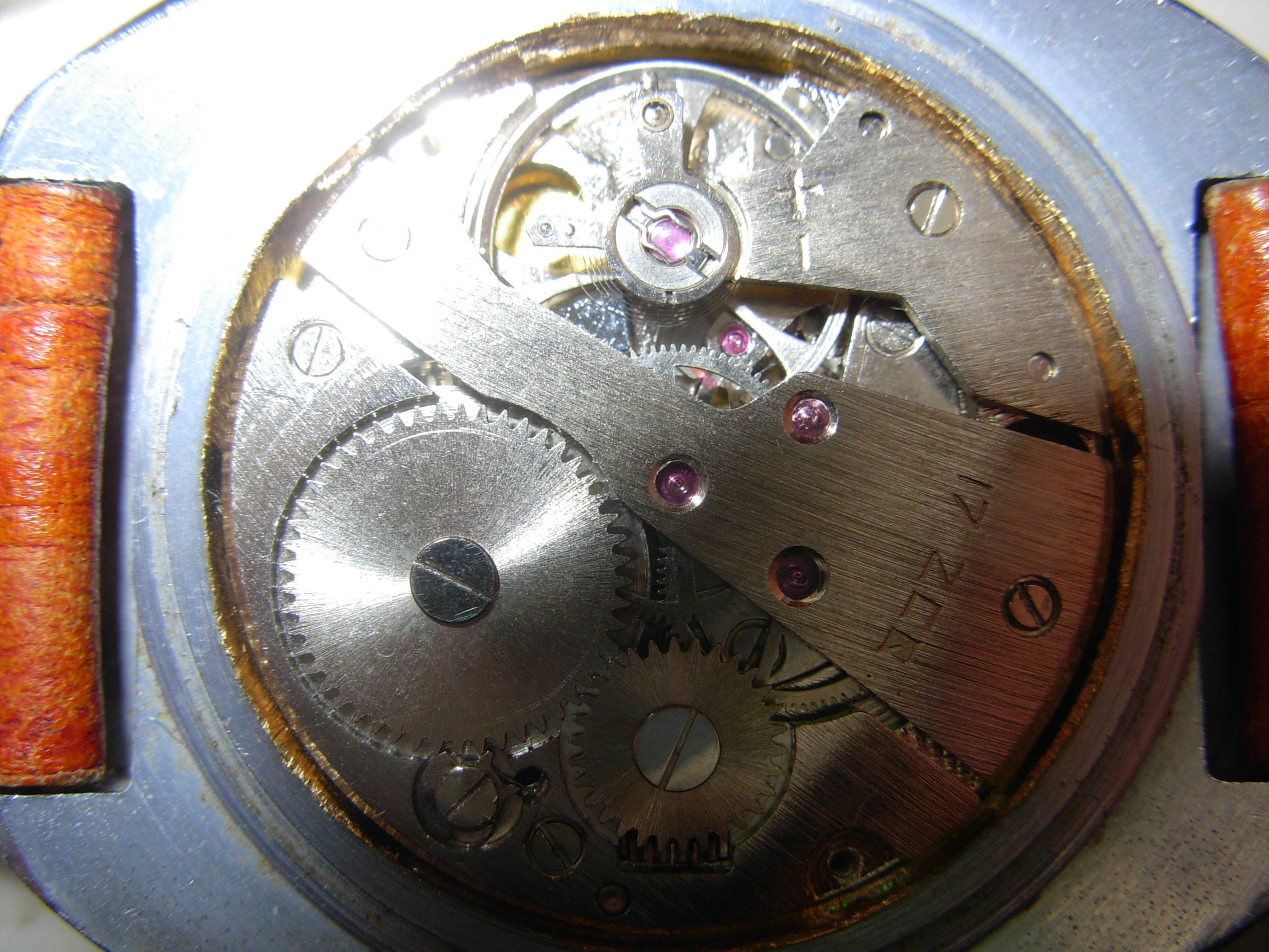

Visto che si apre con molta facilità :grin: ecco a voi il movimento del falso falso.

Mi sa che più falso no si può
:sad:
è un cinese standard
