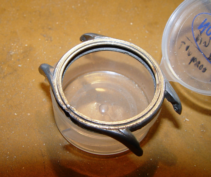

ma come ha fatto a mangiarla cosi?
MessaggioInviato: martedì 10 marzo 2009, 11:04
Messaggi: 2889
Località: Prov di TO

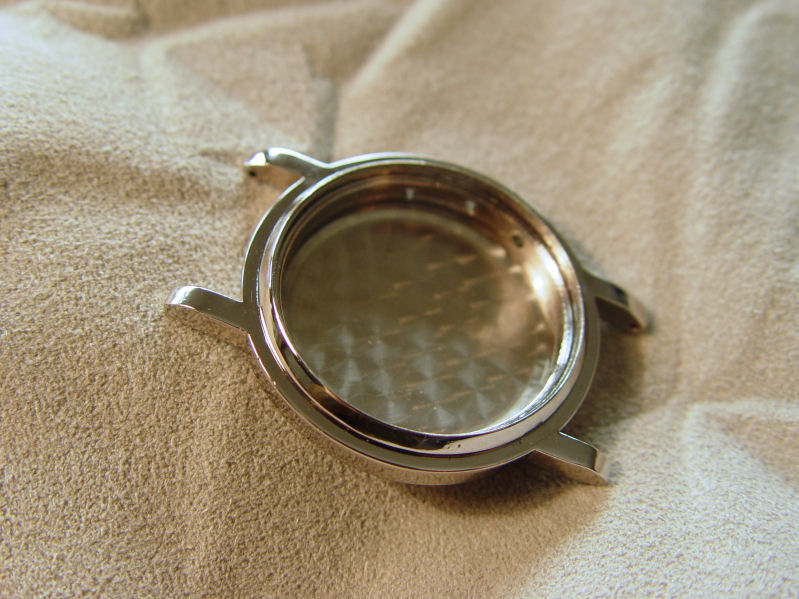

chiedilo al cromatore... da quella volta ho imparato a portare le casse lucidate a specchio e senza imperfezioni....
e mi raccomando se portate delle casse a vite, datele smontate e non fatele assolutamente chiudere... mi hanno chiuso un tasca per dorarlo e per aprirlo non vi dico la vita... chiedete ad Astor... :D

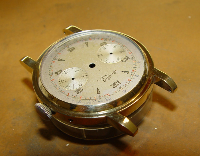

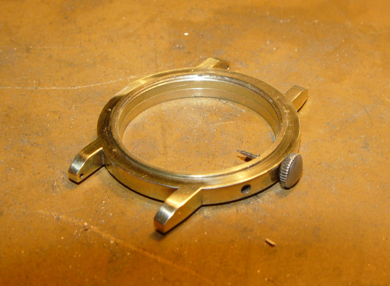

Magajo perchè non posti una foto di una cassa lucidata da te prima di portarla a cromare o dorare, sarebbe interessante :)
MessaggioInviato: martedì 10 marzo 2009, 18:25
Messaggi: 2889
sono esattamente come quando le vedi cromate, con la sola differenza che sono in color ottone.....
cerco se trovo qualcosa asp....

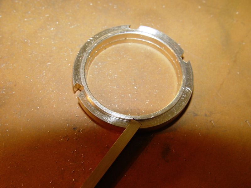

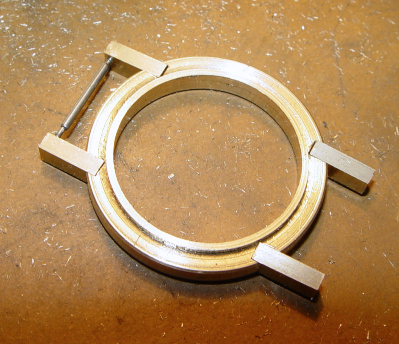

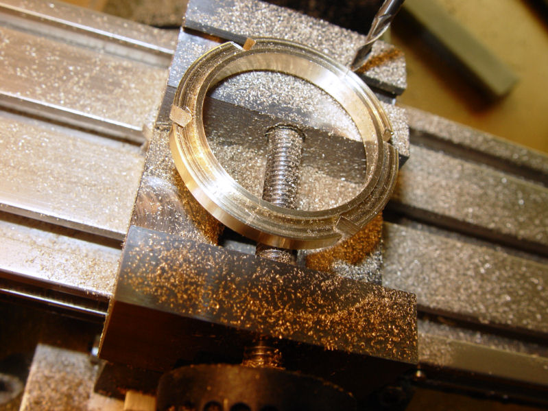

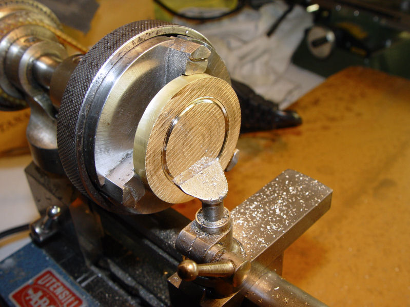

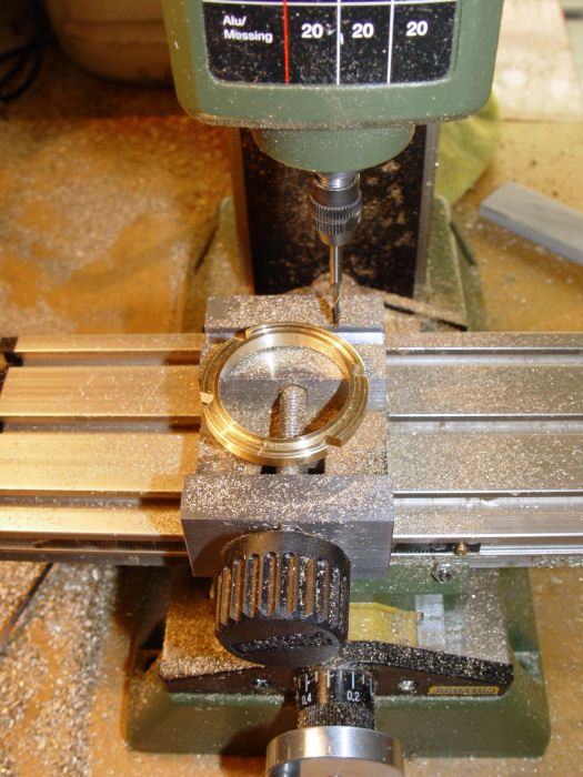

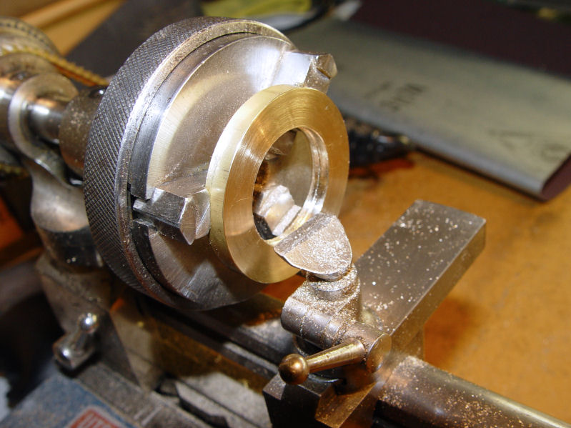

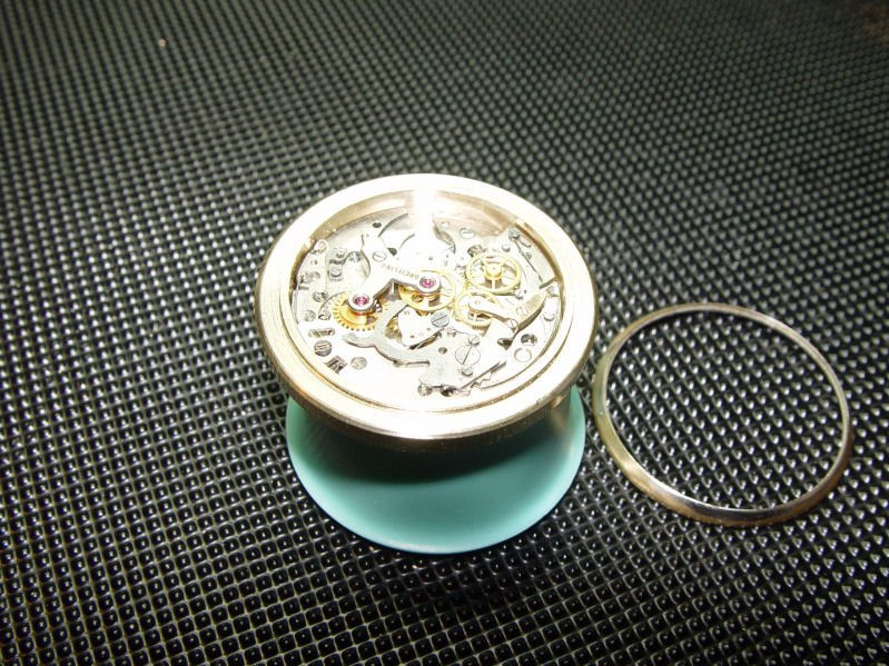

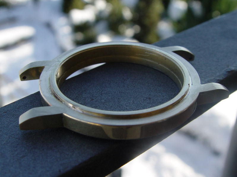

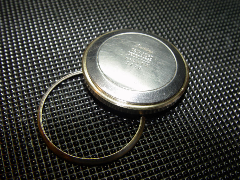

qui la sequenza di una cassa che ho costruito in quanto la precedente era distrutta...
le mie foto:

complimenti ::-bravo2 spero un giorno di costruire una cassa anche io :furz:
stiamo realizzando qualcosa con amici, molto più complesso ma decisamente più elegante, avendo a disposizione macchinari adeguati.
a lavoro finito mostreremo il risultato :D
