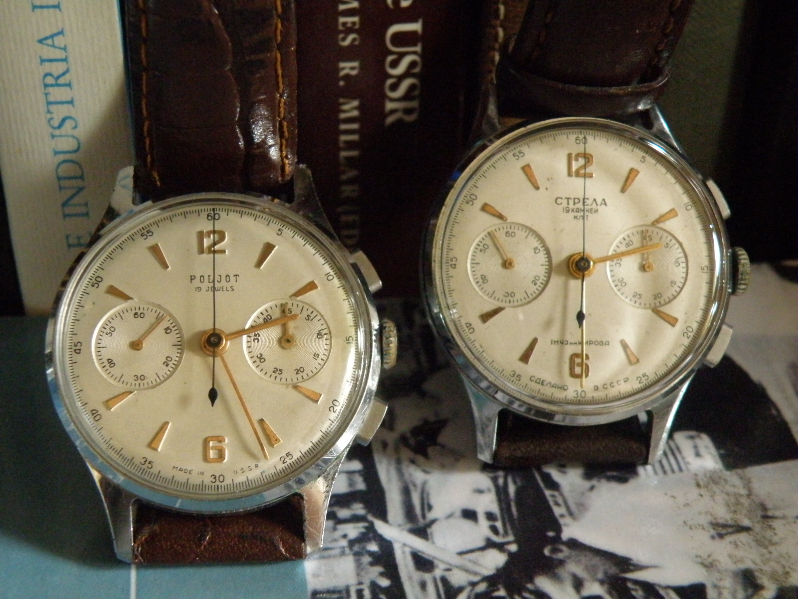

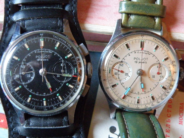

Poljot veri o falsi?

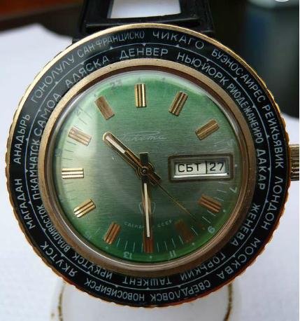

Raketa vero?
Strela vero?
Grazie a tutti in anticipo
MessaggioInviato: giovedì 3 novembre 2011, 20:13
Messaggi: 1376
Sono tutti ok tranne lo Strela, il quadrante è ristampato,mi ci gioco qualcosa, da vedere il movimento.

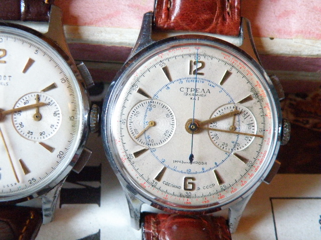

ok grazie mille il movimento dello strela è questo

Queste facce non mi convincono! Si riferiscono all'ultima foto?
tranquillo, sono facce sostanzialmente di cordiale invidia e l'ultima di felicità che tu abbia quello splendido strela.
poi se il quadrante è ristampato, chi sa?
MessaggioInviato: venerdì 4 novembre 2011, 14:25
Messaggi: 1376
Rsitampato, ci scommeto uno Strela autentico.

mchap ha scritto:
:o :shock:
Certo che in quelle condizioni ti viene da pensare.
Comunque sempre un gran bel pezzo.
PS prima o poi accetto una tua scommessa e te lo sfilo uno strela autentico.
:smile:
Anche per me e' ristampato...
Ma soprattutto messo in questo modo e' "freddo", non trasmette nessun fascino che e' la caratteristica principale degli Strela vintage...

Su ebay circolano tutta una serie di quadranti per strela 3017 nuovi
Secondo me non tutti sono ristampati, alcuni credo siano dei ricambi originali dell'epoca, sono fatti troppo bene per essere delle ristampe
e comunque all'orologio della foto mancano vetro e ghiera

Vorrei spezzare una lancia a favore di mchap, sempre che ne abbia bisogno :D
Qui su orologiko ho imparato che il processo di ristampa lascia tracce facilmente visibili ad un occhio allenato.
Ad esempio, in molti casi è indispensabile avere un punto di riferimento per poter stampare gli indici in linea con i contatori o con la finestrella del datario. Nel 99,9% dei casi, il punto di riferimento è una tacca a ore 3, che di solito ha una forma triangolare proprio perché è fatta con una lima a triangolo.
Sull'orologio proposto da belmaxcoyote la tacca a ore 3 è quasi impercettibile, semicoperta dal bordo della cassa, ma inequivocabile.
Vogliamo provare a vedere qualche quadrante sulla baja? Fateci caso, spessissimo le foto principali hanno i bordi tagliati, così non si riesce a vedere subito la famosa tacca a ore 3, oppure le foto sono a bassissimo contrasto oppure ancora il quadrante è appoggiato su una stuoia che confonde la vista.
Ma se si sa cosa cercare, alla fine lo si trova. Ecco qualche esempio trovato in giro, dove ho cercato di evidenziare il dettaglio della tacca.
Quadrante 3133 (330616174460): ristampato.
Quadrante 3133 (150584940129): ristampato.
Quadrante 3017 (230631520097): ristampato.
Quadrante auto 29j (380381215845): ristampato.
Quadrante 17j (380381216861): ristampato.

Per un confronto alcune foto dei miei Strela fatte or ora:

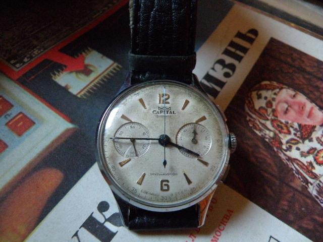

Per finire lo Strela in versione Capital ( più tardi la Capital monterà anche il 3133).
