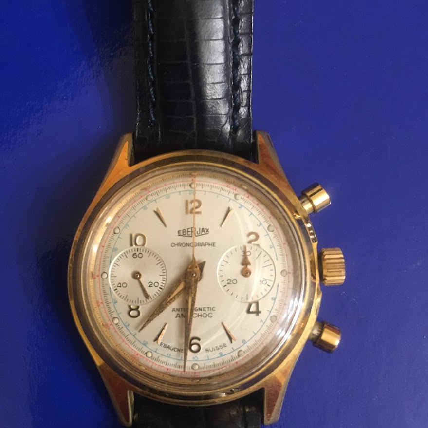

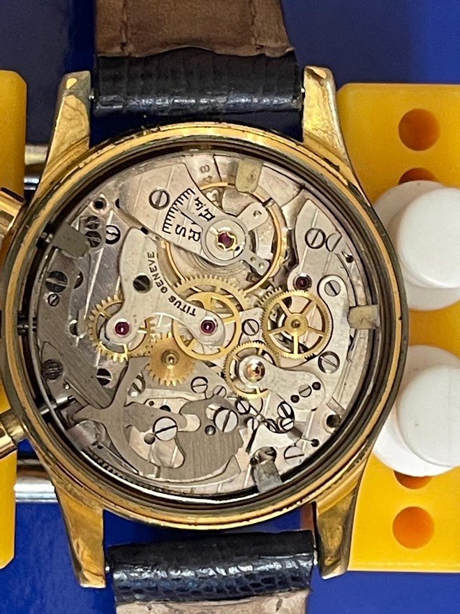

Buongiorno, chiedo gentilmente chiarimenti in merito al movimento di questo chrono EBERJAX.
Dalle mie scarsissime conoscenze prresumo che si tratti di un movimento Landeron pero' vorrei capire che valenza hai la scritta TITUS GENEVE.
Grazie mille e scusate.

il calibro è un landeron 48 , in origine il quadrante era certamente marcato titus come il movimento
questo quadrante dunque è di sostituzione ed è dimensionalmente compatibile con il movimento e la cassa dell'orologio
la grafica pero è diversa da quella originale e di conseguenza il gruppo sfere non va bene dato che le lancette risultano troppo lunghe
dato che si tratta di un orologio che non ha interesse collezionistico,non ci perderei tempo e denaro per riportarlo allo stato originario
lo si può ugualmente portare al polso con soddisfazione
