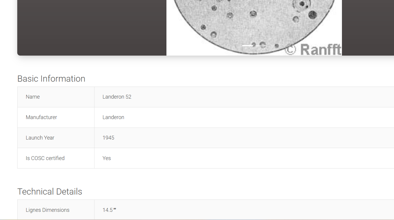

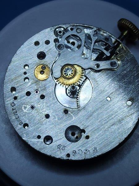

Sempre a proposito del Landeron 52 di cui al mio precedente post di ieri (viewtopic.php?f=133&t=67479) e prendendo spunto dalla risposta di fedre, ho voluto verificare le misure di questo movimento, sicuro di trovarmi di fronte ad un 14,5''' (cioè circa 32,7 mm) così come riportato da Ranfft cioè delle stesse misure di un Landeron 39.
In effetti le sue misure (con qualche imperfezione dovute al mio calibro di cui mi scuso) corrispondono all'incirca a quelle di un Landeron 48 cioè 13,75''' (cioè circa 31 mm) e tutto questo mi manda in confusione.
Per verifica ho misurato anche un Landeron 39 e questo è effettivamente di 14,5''' (32,6 mm) ed anche con comparazione oculometrica è più grande del mio L52.
Cosa ne pensate?

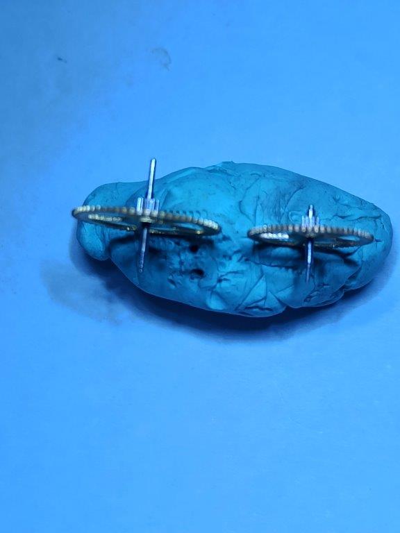

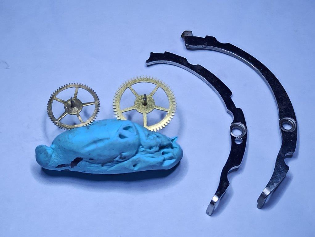

Ho acquistato da un fornitore tedesco la quarta ruota con il pivot spezzato (ed anche una grande leva perchè la mia ha il dente superiore usurato) ed ecco il risultato
IMG_20240108_193220.jpg [ 68.7 KiB | Osservato 53 volte ]
IMG_20240108_194159.jpg [ 29.14 KiB | Osservato 53 volte ]
Come potrai ben vedere i ruotismi sono nettamente di dimensioni diverse (per la precisione la mia ruota misura 7 mm di diametro e quella che mi è stata inviata è di 8,5 mm).
Posto che non ho motivo di pensare che il mio fornitore tedesco abbia sbagliato perchè i suoi pezzi mi sembrano proporzionati con un calibro di di 14,5''' (32,6 mm), è confermato che il mio esemplare di Landeron 52 è un caso (raro?) di calibro 13,75''' (cioè circa 31 mm).
Da ciò ne consegue che il tuo suggerimento di provare con una quarta ruota di un Landeron 48 (o derivati) mi sembra assai sensata e perciò ho deciso di trovarla per inserirla.
Rimarrrà poi per me irrisolvibile il problema della grande leva perchè la vedo dura trovare un pezzo adatto per il mio calibro (a meno di modifiche del mio pezzo), ma almeno dovrebbe funzionare correttamente la cronografia.

Per la leva bascula potresti cercare un laboratorio di gioielleria o oreficeria che abbia una saldatrice laser e riportare del materiale o spedirla a qualche orologiaio del forum disponibile a farlo..
