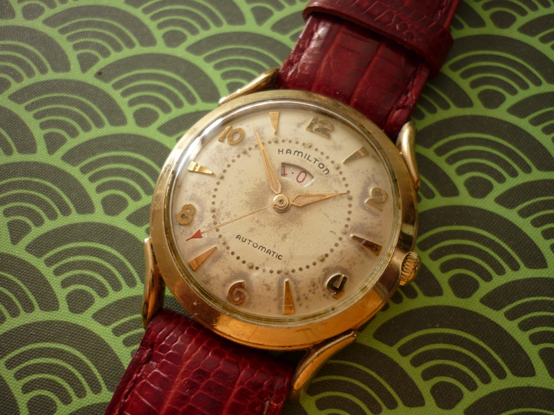

particolare il disegno degli indici applicati al quadrante e del relativo gioco sfere, in riferimento al 12 la finestrella indicante la riserva di carica

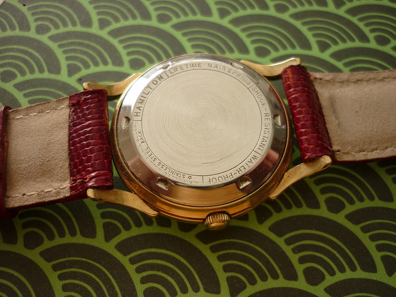

la cassa è gold filled 10 K mentre il fondello avvitato è in acciaio

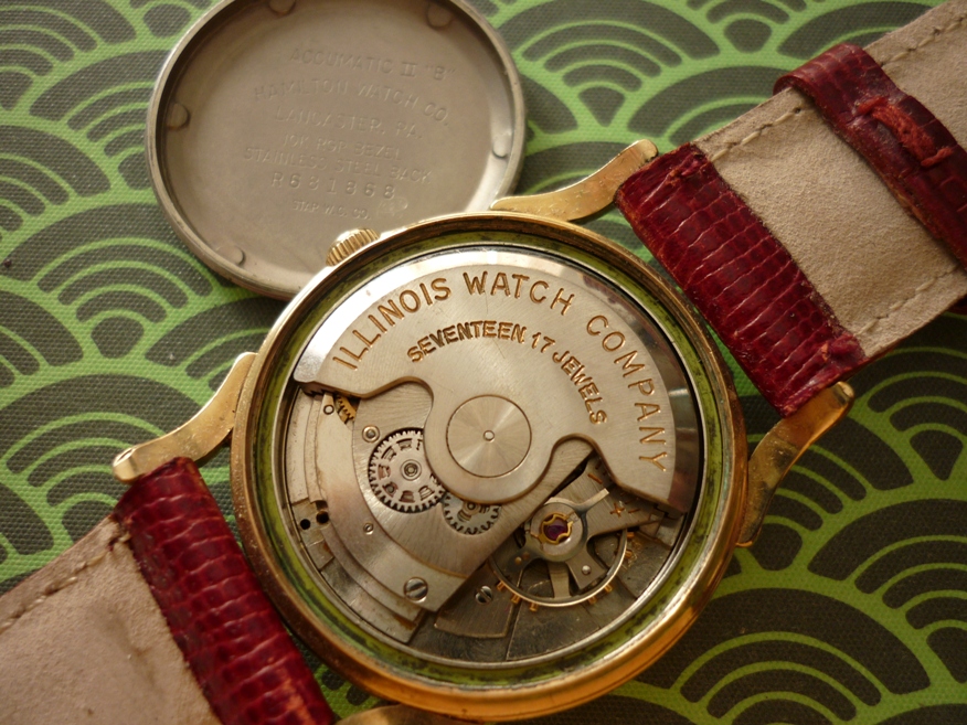

il fondello riporta all'interno il nome del modello e la marca Hamilton watch Co e il seriale ,in basso il logo della consociata Star Watch Case produttrice della cassa
il movimento è una base ETA indimatic 1256 con codice di importazione TXD ,marcato sul rotore illinois watch company
