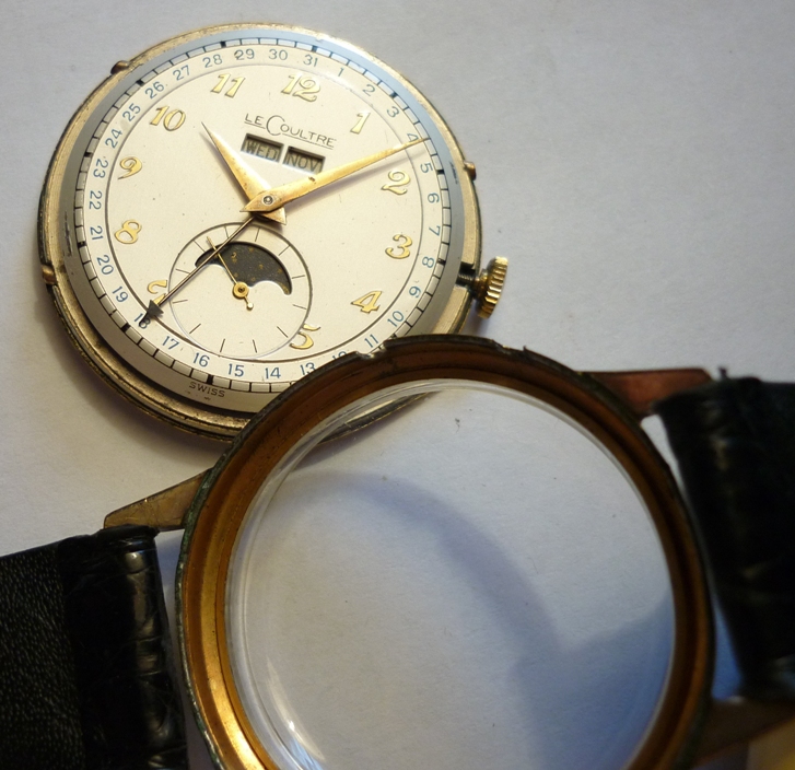

la massima diffusione degli orologi dotati di calendario completo si ebbe tra la seconda metà degli anni 40 e la prima metà della decade successiva e quasi tutte le case ne ebbero in catalogo
JLC gia' nel 1946 aveva presentato uno di questi modelli al quale ,l'anno seguente,fu affiancata la versione con fasi lunari, questo modello,caratterizzato da particolari anse a goccia ,venne adottato ,
tale e quale , anche da Vacheron Constantin che si limitò a una specifica finitura e regolazione del calibro e a incassarlo unicamente in cassa oro
Questi orologi però non erano considerati adatti al mercato nord americano che amava casse di diametro più contenuto( 33 mm circa) rispetto a quelle in uso nel vecchio continente (35 mm)
sicchè la casa di Le Sentier decise verso il 1950 di produrre un modello specificamente indirizzato agli States, e,per far questo, invece dal classico calibro 494 da 12,75'' (mm28,8) già utilizzato,
usò il vecchio calibro di forma, gia' presente nel modello Reverso , da 8''X11'' (mm17,8X24,5)
Come d'uso a quell'epoca,per evitare gli onerosi dazi di importazione gravanti sui prodotti finiti, in Svizzera venne prodotto solo il movimento ,mentre la cassa e l'assemblaggio dell'orologio furono
fatti direttamente negli USA e questo spiega l'uso della cassa "Gold Filled"
a differenza delle casse placcate ,nelle quali un leggero strato di metallo prezioso viene depositato sulla superficie esterna della cassa in metallo vile tramite un processo galvanico, il "gold Filled" è una
vera e propria lega aurea a bassa caratura (10 K) ottenuta non per fusione ,ma per compressione di un sandwich costituito da una lastra di metallo vile tra due lamine di oro che la compenetrano
queste casse, dunque, sono enormemente meno soggette all'usura che può danneggiare le casse semplicemente placcate e la caratura spesso coincide con la durata ottimale del rivestimento se
indossate per anni in modo continuativo nelle situazioni più avverse

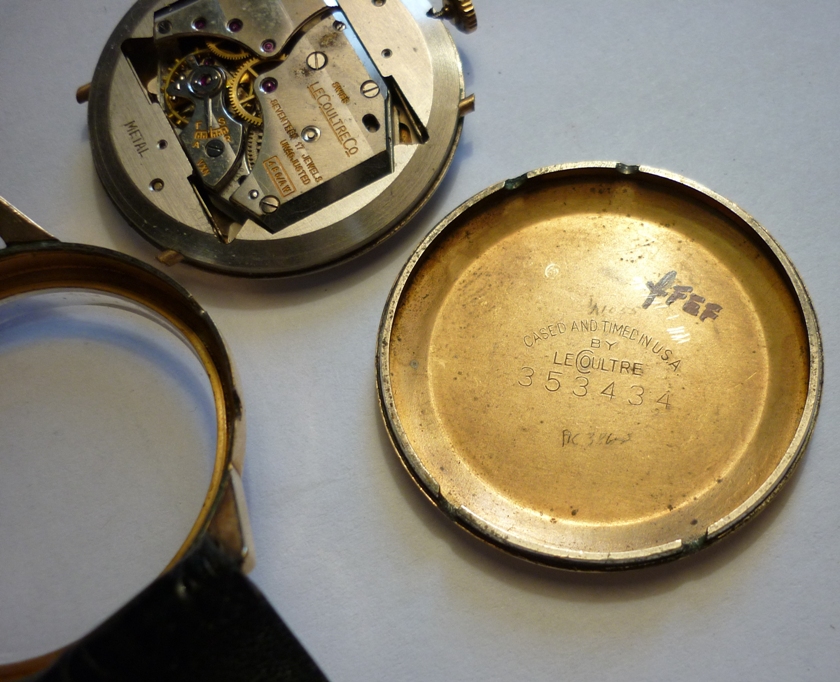

come in tutti i modelli destinati al mercato nord americano,la casa di Le sentier preferì evitare vocaboli che potessero ricondurre alla Germania (Jaeger infratti significa cacciatore) e quindi
uso il francesissimo logo "Le Coultre"
la cassa è in due pezzi, quello superiore funge da porta vetro mentre quello inferiore costodisce il gruppo quadrante/movimento che viene posto dall'alto

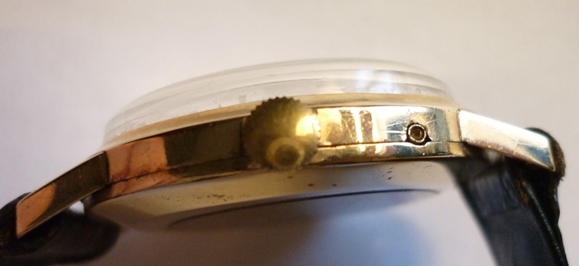

sulla carrure i piccoli correttori per il settaggio del calendario

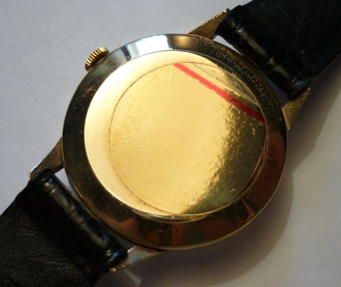

curioso il movimento di forma inserito in cassa rotonda

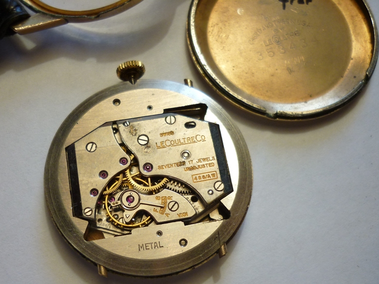

Remarks
This calibere was made with varying heights over a long periode, and passed several designation systems.
So designations exist which are not yet listed here.
family/generations:
base calibre H= 3.35mm:
410: sub second
411: sweep second
412: sub second, date
base calibre H= 3.5mm:
11LO, 424, 438: sub second
437: sweep second
436, 486, 806: sub second, date
base calibre H= 3.9mm:
413: sub second
Example, year: signature; shock device
ca. 1935: 128905, VXN, Jaeger-LeCoultre, Swiss

calibro 486 AW di manifattura
il movimento riporta il codice di importazione VXN specifico di Le Coultre
è presente anche un seriale di movimento
una nota per il termine "unadjusted" che indica un movimento non regolato alle diverse posizioni e temperature, questa dicitura (spesso non veritiera )veniva apposta unicamente a fini fiscali in quanto un movimento "adjusted" coiè regolato per ottenere prestazioni cronometriche avrebbe pagato dazi maggiori

Features
manual wind
sub second
Data
8 x 11''', Dm=Do= 17.85 x 24.55mm
(rests on corners)
H= 3.9mm
17 jewels
f = 18000 A/h
Balance staff U1261 / U2095
(balance collet 0.8/0.7mm)
Stem W1053
Mainspring / battery
1.05 x 9.5 x 0.1025 x 345mm
Hands
1.10 x 0.60 / 0.15mm
