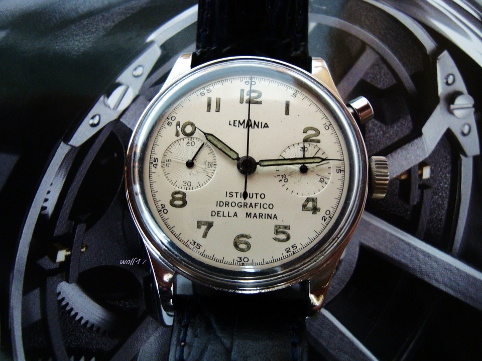

si tratta di un orologio militare assegnato prodotto in un migliaio di pezzi in un arco temporale piuttosto lungo,vale a dire ,dalla fine degli anni trenta ,fino alla seconda metà degli anni 60
esso veniva assegnato al cartografo ufficiale di rotta imbarcato sulle navi militari ed essendo quindi equipaggiamento militare riportava sul fondello il numero di assegnazione
questi orologi erano caratterizzati da un quadrantino dei minuti cronografici privo di tacche telefoniche e con grafia a binario
il gioco sfere era di tipo cattedrale luminescente e la dicitura disposta su due righe riportava la parola regia marina
tutti gli orologi rimasti in servizio dopo la fine del conflitto furono ristampati con l'eliminazione della parola "regia" rimanendo però tutto il resto immutato
nella seconda metà degli anni 50 iniziò la produzione di una seconda serie caratterizzata da un nuovo gioco sfere tipo Index luminescente
dalla presenza delle tacche telefoniche nel quadrantino dei minuti cronografici che aveva perso la grafia a binario tipica degli anni 30/40;
e dalla scritta" istituto idrografico della marina" disposta su 3 righe.
A questa tipologia, appartiene anche l'orologio che ho in collezione .
L'ultima serie fu presumibilmente prodotta a partire dalla metà anni 60, identica alla precedente eccetto l'assenza delle tacche telefoniche
l'ultimo esemplare conosciuto riporta il seriale 929.
dopo questo lungo preludio allego qualche foto
P1060120.JPG [ 134.71 KiB | Osservato 1206 volte ]
P1060121.JPG [ 92.6 KiB | Osservato 1206 volte ]
P1060123.JPG [ 109.32 KiB | Osservato 1206 volte ]
