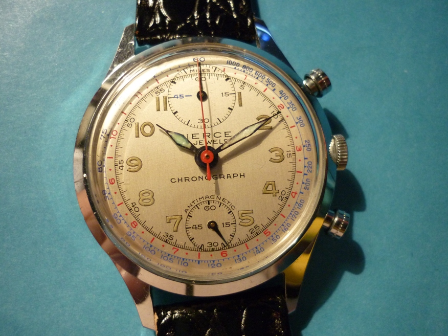

ed è questo il modello che oggi vado a presentare
P1050505.JPG [ 309.4 KiB | Osservato 1132 volte ]
come si vede si tratta di un cronografo a contatori verticali e bipulsante con avvio al 4 e arresto e ritorno al 2
sia le sfere a losanga che i numeri delle ore sono impregnati di materiale luminescente

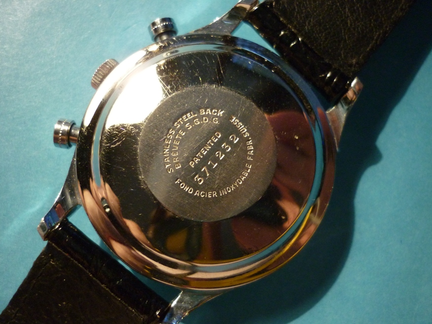

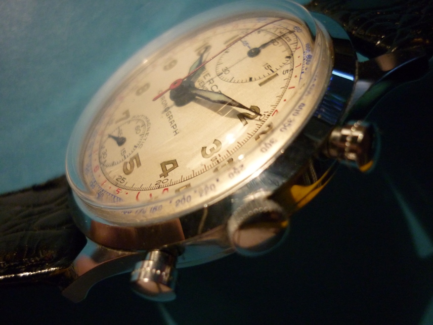

P1050507.JPG [ 237.07 KiB | Osservato 1132 volte ]
P1050506.JPG [ 291.76 KiB | Osservato 1132 volte ]
l'orologio ,come si vede è in condizioni museali e pari al nuovo (o quasi)

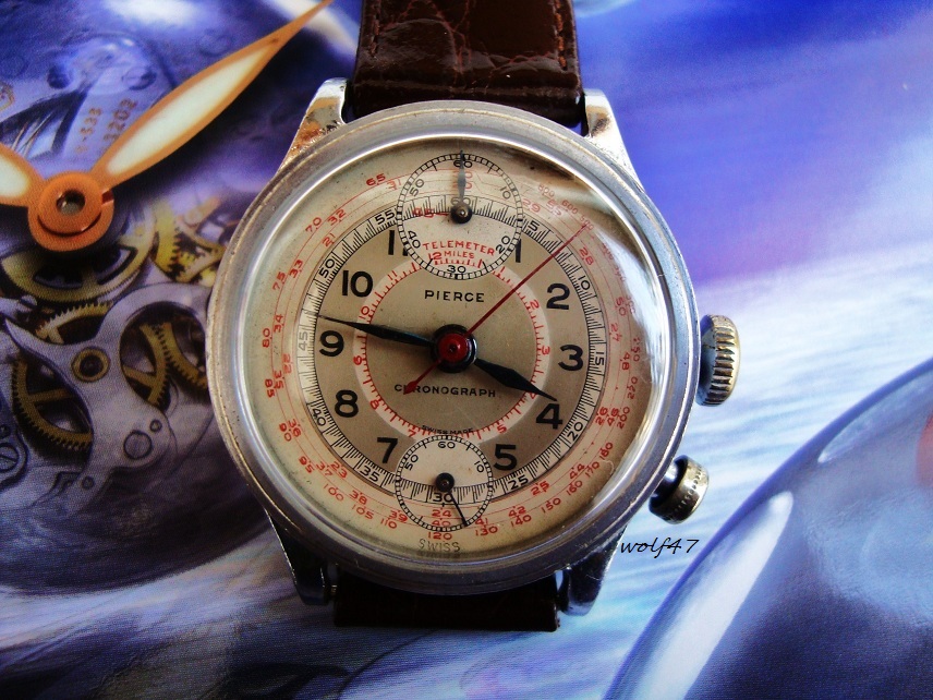

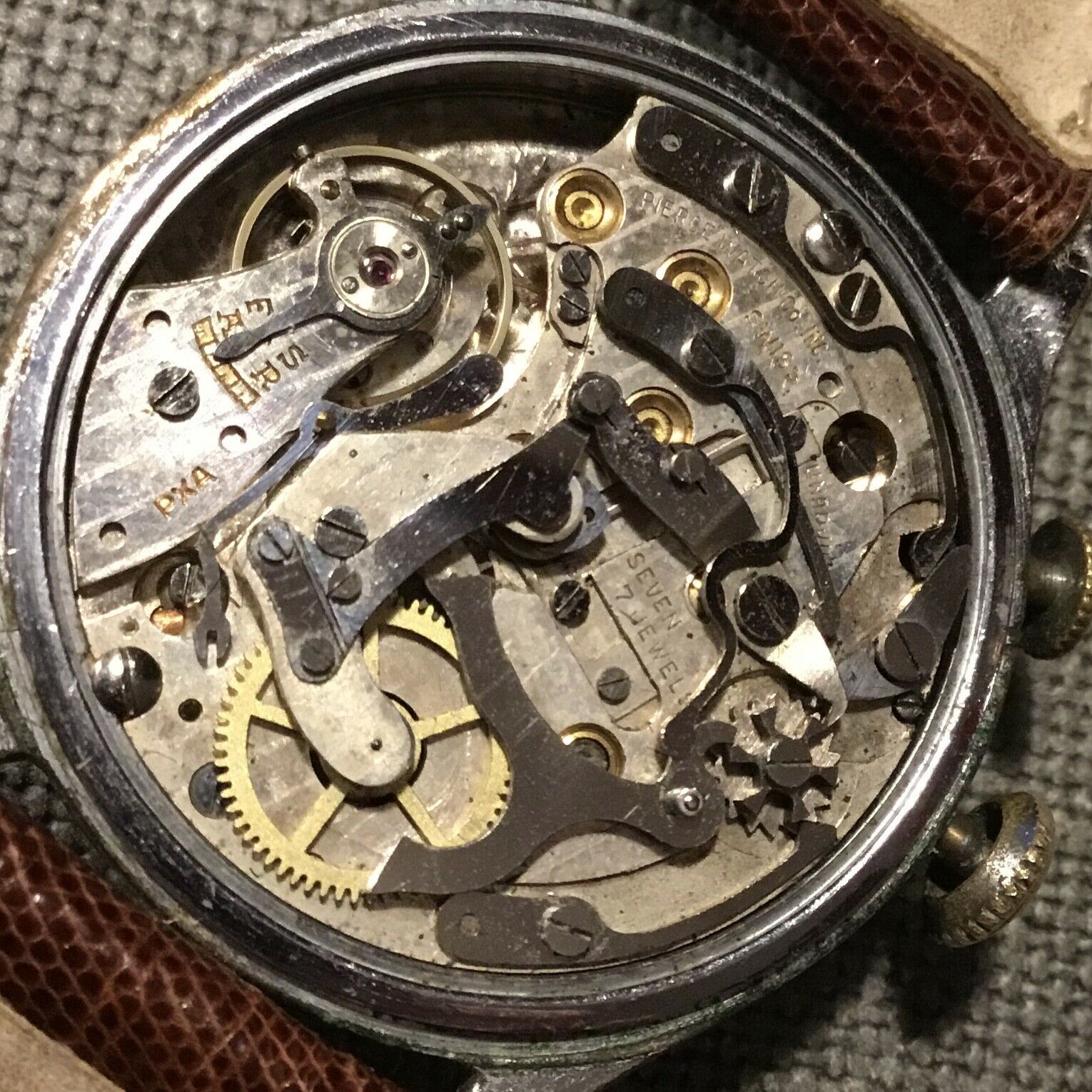

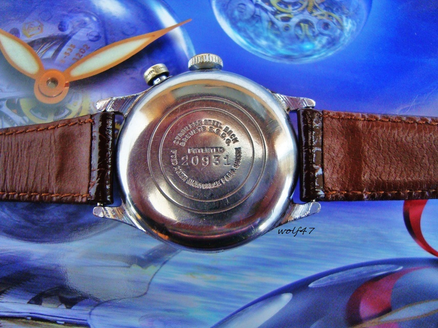

Sempre davvero interessanti i tuoi post. ::-OK Aggiungo una foto del mio Pierce cronografo 130. :D
s-l1600.jpg [ 467.78 KiB | Osservato 1041 volte ]
s-l16006.jpg [ 408.45 KiB | Osservato 1041 volte ]
s-l160015.jpg [ 447.92 KiB | Osservato 1041 volte ]
