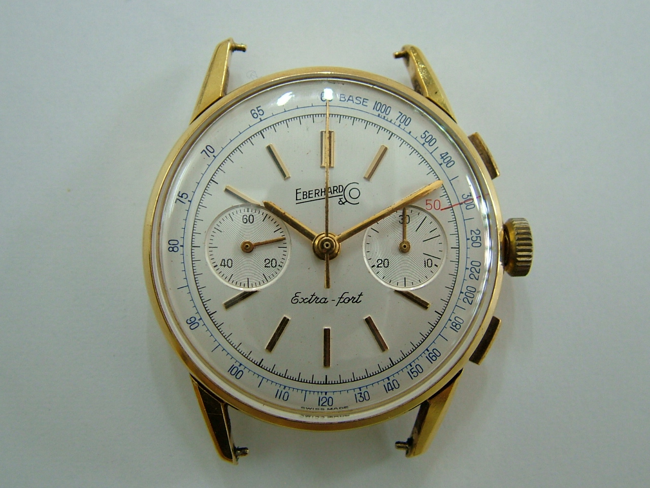

Ho un dubbio :oops: e credo che solo gli esperti del forum potranno aiutarmi. Mi ritrovo questo Eberhard Extra-Fort ma è diverso dagli altri che ho visto in passato!
Ero abituato a modelli anche simili esteticamente ma qui c'è una novità per me.
Il pulsante al 4 non è a slitta ma come sulla maggior parte dei crono azzera la lancetta del cronografo che parte e si ferma premendo il pulsante al 2.
Le foto:
Inoltre mi sembra che non monti il solito calibro 14000.
Sono esistiti Extra-Fort come questo? è un vero Extra-Fort oppure è solo il quadrante a dirlo?
Potrebbe essere uno degli ultimi modelli senza il vecchio tasto a slitta???

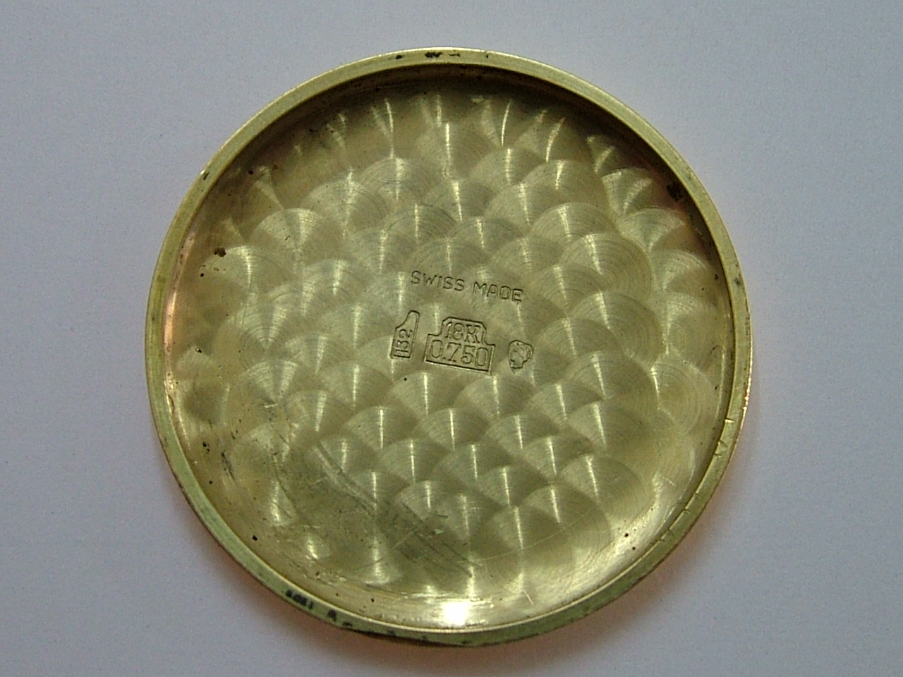

ciao, si puo sapere quale referenza di movimento è riportata sotto il bilanciere? grazie

Si potrebbe trattare del cal. 310.82, quindi plausibile anche senza il pulsante a slitta, potrebbe trattarsi di un errore di grafica in fase di ristampa del quadrante.
Fondello tutto ok?

Il cal. esatto è 310-82 come dice Roberto, nell'ultima settimana ne ho riparati 2 uno ancora il laboratorio, è c'è anche il datario ad ore 6 in questo postato ci sono due cose che non vanno uno è stata adattata la molla di ritorno del comando crono, la seconda nel freno ruota secondi centro c'è spezzato la vite nel tenone, cosa non facile da togliere è una vite piccola di filettatura ma la testa molto larga, se non si riesce a toglierla si deve sostitire il tenone.

Quoto quanto scritto, quello con il datario al 6 e' il contograf del quale posto una foto.Bye bye :D :D :D

Il calibro è 310-8 , mentre da quello che ho capito (forse) il 310-82 dovrebbe avere in più la data.
Ero già a conoscenza della vite spezzata e della molletta adattata.

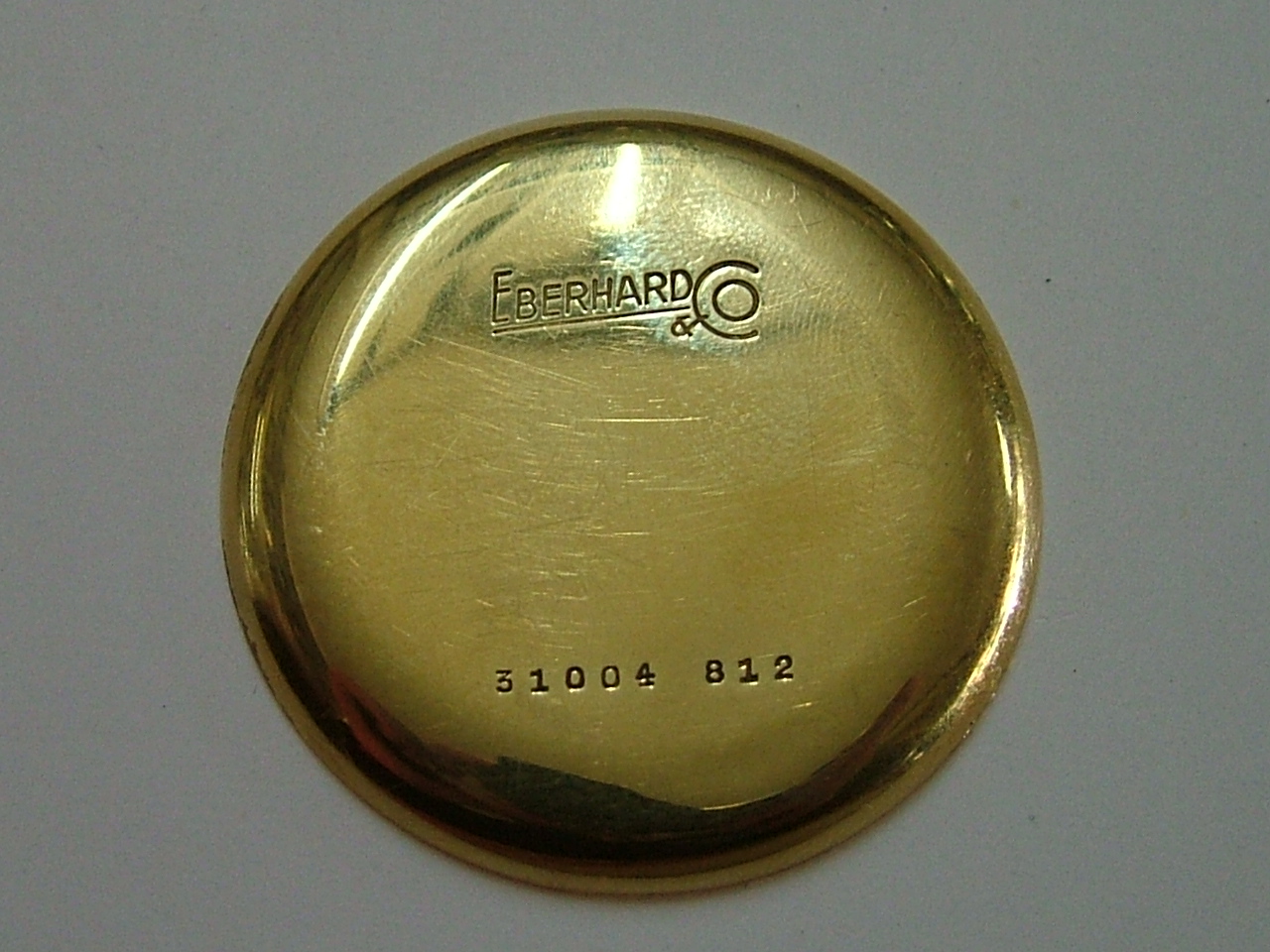

Per quanto riguarda il fondello eccolo:
dovrebbe essere tutto ok.
I miei dubbi derivano dal fatto che ho la certezza che il quadrante non è stato ristampato!
Cercando sul web ho trovato solo questo esemplare in acciaio con cal.310-8:
quindi comincio a pensare anche che l'orologio sia più giovane di quanto credessi.
C'è un modo per datarlo con suficiente certezza magari utilizzando i numeri sul fondello? :hallo:

Se hai problemi per la datazione puoi mandare una mail alla Eberhard:
SEDE ITALIANA:
Corso Italia, 15
20122 Milano (MI)
Tel. 02 72002820
Fax 02 72002860
info@eberharditalia.it
sono molto gentili, nel giro di un paio di giorni ti mandano una foto tratta dal catalogo e relativa datazione.

Molto particolare questo bel quadrante ( già visto solo un paio di volte ) con l'indice rosso 50 in corrispondenza dei 12 secondi cronografici : utile per "monitorare" il limite di velocità di 50 Km/h ( 72 secondi per percorrere 1000 mt ).
Silvano

Grazie Ipse,non ero riuscito ancora ad interpretare quella linea col 50.
