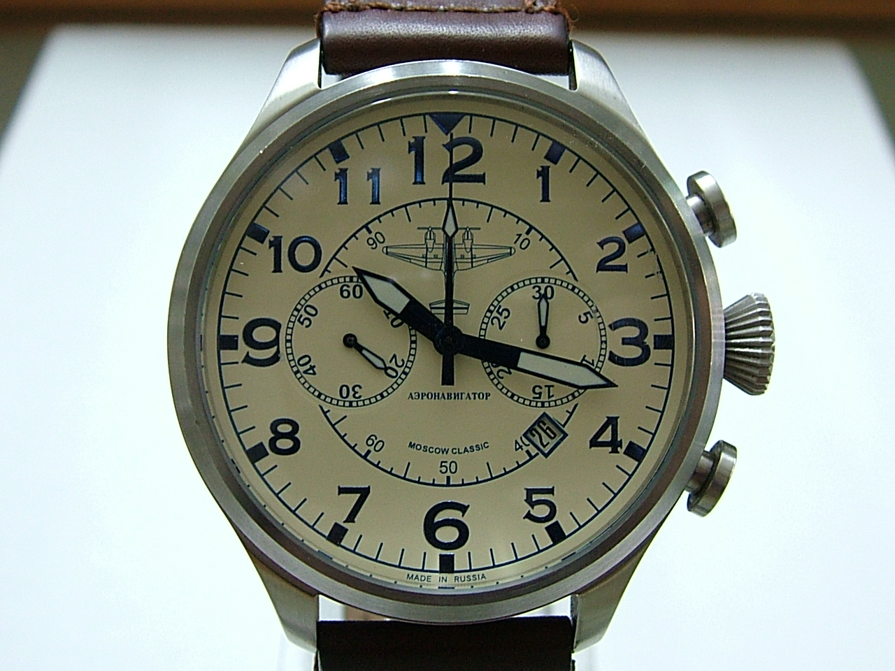

Che ne pensate di questo?E' uno degli orologi che amo di più. Con i suoi 46mm di diametro corona esclusa non passa mai inosservato.Serie limitata a 500pezzi.
Dicono che si tratta di repliche di orologi da aviatore russi,io veramente sul web non sono riuscito a vedere gli originali antenati di questo modello che mi sembra assomigliare moltissimo al grande orologio da aviatore di iwc.

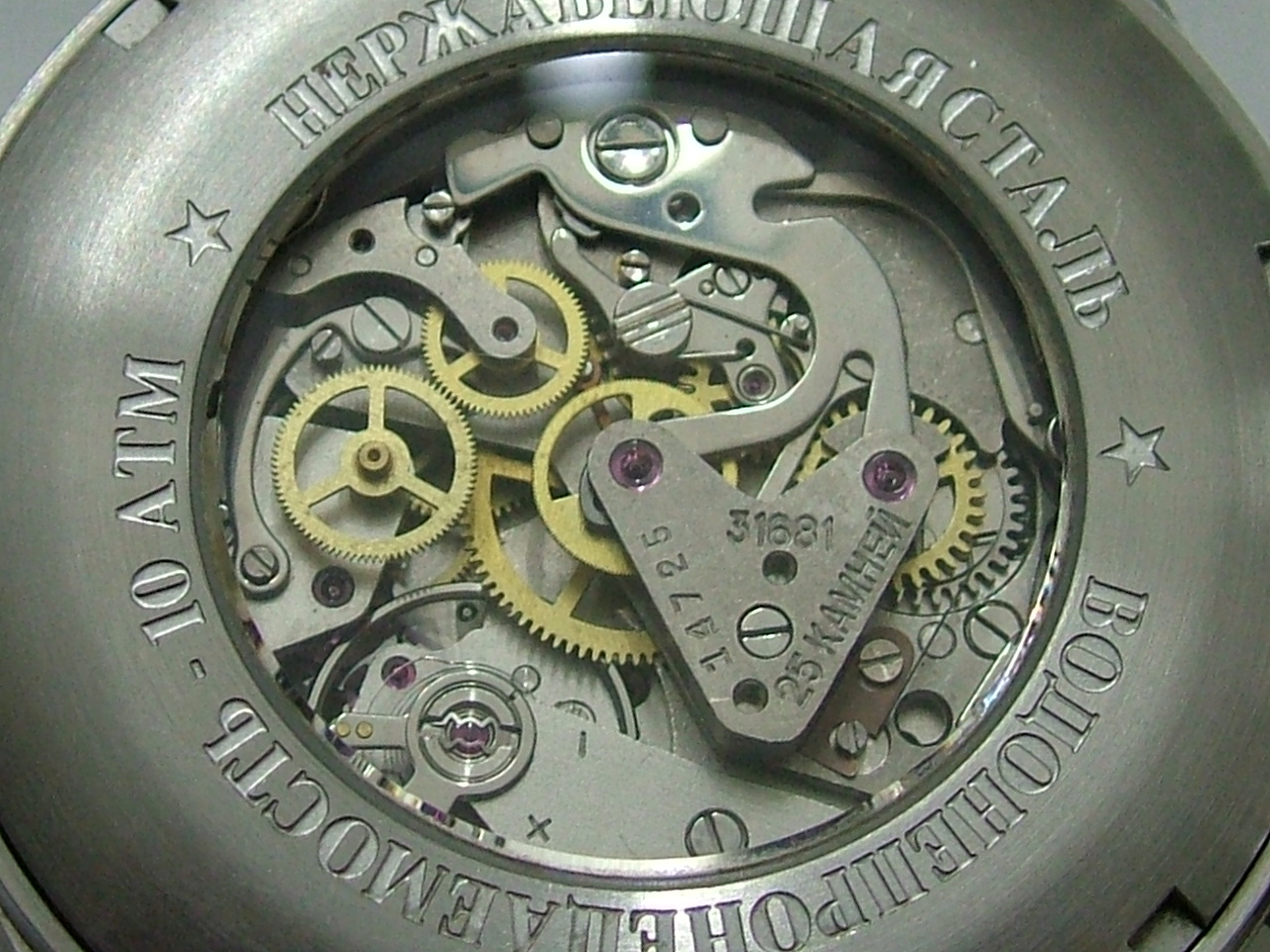

All'interno pensavo di trovare il solito P3133 invece ho visto il fratellino 31681 :ops:

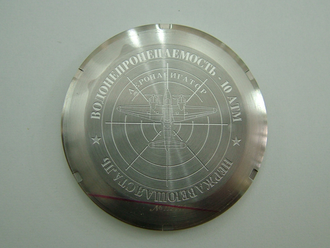

il fondello a vista
e quello chiuso
Diciamo che il quadrante è ispirato ai classici modelli da aviatore che, a memoria, furono prodotti (per l'aviazione tedesca) da:
- A. Lange & Sohne, di Glashütte (Calibro 48.1, che fu montato anche da Schatzle & Tschudin di Pforzheim, Wempe di Amburgo, Felsing di Berlino, Huber di Monaco, Schieron di Stoccarda e Metall-Lago di Vienna)
- Stowa (Walter Storz), di Pforzheim (Movimento Unitas 2812)
- Laco (Lacher & Co.), di Pforzheim (Movimento Durowe D5)
- Wempe (Gerhard D. Wempe), di Amburgo (Calibro Thommen 31)
- IWC (International Watch Co.), di Sciaffusa (Calibro SC52)
per cui è normale la similitudine con IWC.
Per quanto concerne la serie limitata, occhio che per i russi non deve essere considerata come quantitativo totale ma solo come lotto di produzione per un determinato periodo.
