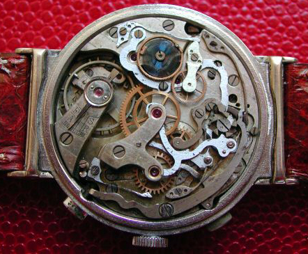

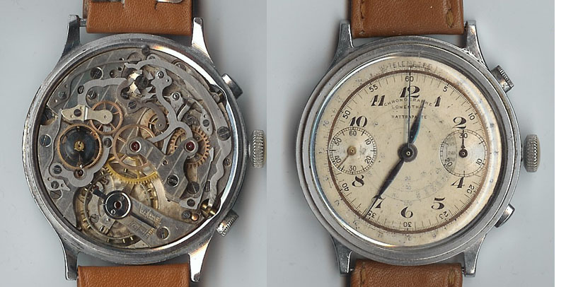

Ciao dopo varie ricerche non riesco a trovare che movimento e di questo lowental da rimettere in ordine di marcia penso sia 16 linee ? mancano diversi pezzi ma non riesco a trovare somiglianze è sicuramente un landeron (hann) non so se1 o 2 manca la leva penso si chiami così evidenziata in rosso ed altri pezzi ma questo movimento nelle mie ricerche non sono riuscito a trovarlo grazie come sempre per l'aiuto
andrea

Movimento Landeron 52 (simile a L13 ma diametro di una linea in più).

grazie super mario sapevo che tu sapevi ma sarebbe secondo te rattrappante con la spirale calettata sulla ruota?
andrea

Secondo me è un Landeron 3. Ne ho uno uguale:
P10.jpg [ 119.64 KiB | Osservato 4106 volte ]
Nel rimetterlo in funzione ho dovuto cercare e trovato su Internet con fatica un bilanciere. Purtroppo non sono riuscito a far funzionare il meccanismo rattrappente e l'ho tolto.
Daniele L.R. Marini
