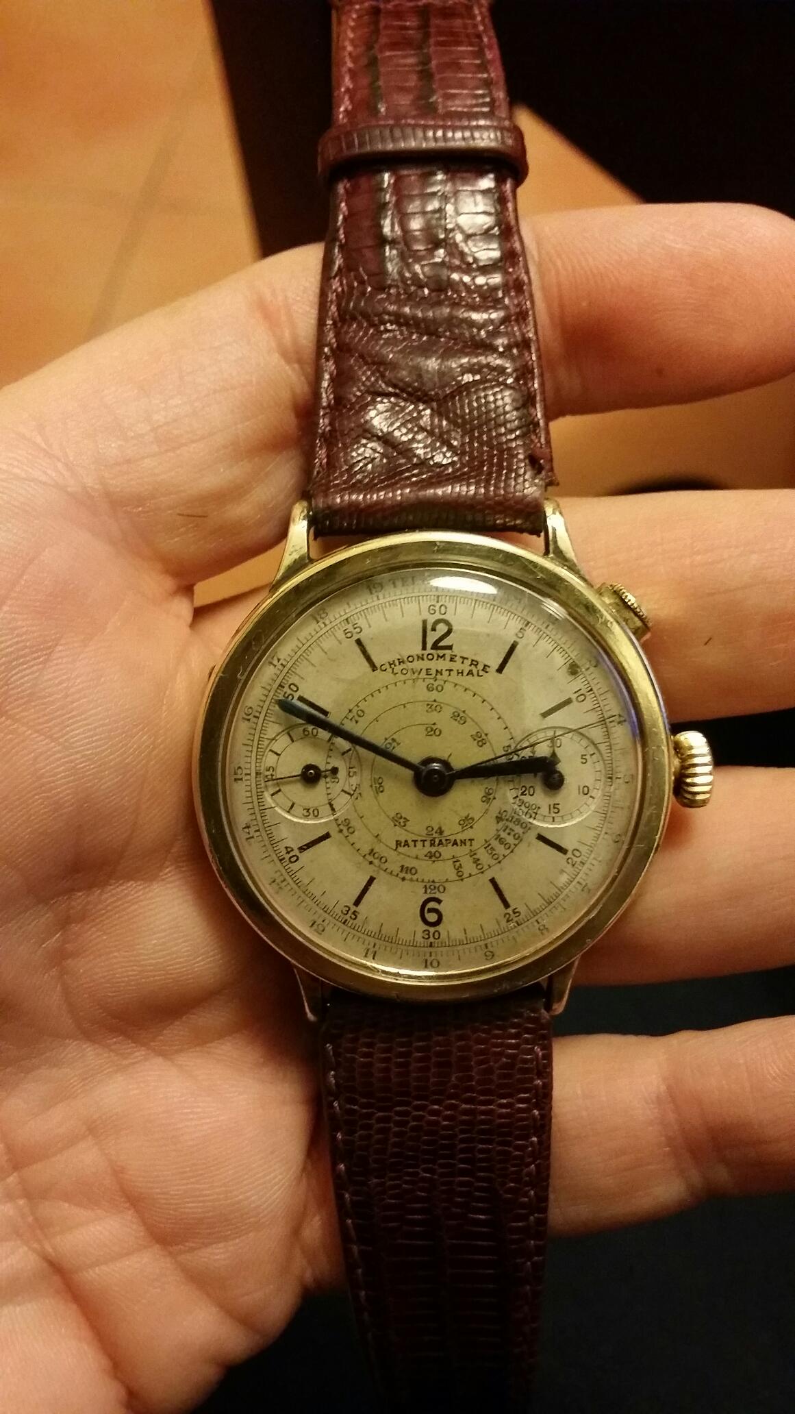

cronografo monorattrappante Lowenthal calibro
MessaggioInviato: domenica 15 febbraio 2015, 21:56
Messaggi: 721
Ciao ho fatto delle ricerche ma non ho una risposta certa ... non sembra un valjoux 84 Bovet. Mancano dei pezzi e non so su che calibro cercarli. Qualcuno sa aiutarmi ? Grazie

grazie ... quindi per i pezzi che mancano ....relativi al pulsante rattrappante li trovo solo cercando lowenthal rattrappante ...

questi monorattrappanti si basano di solito sul movimento Bovet 84 come giustamente hai ricordato
in questo caso invece la modifica,perchè di semplice modifica si tratta, è stata fatta su una base Hann Landeron da circa 16 linee
io ho anche visto, più raramente, qauesta modifica su base Venus 170
